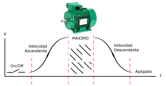

Ahora bien, cuando yo enciendo mi Licuadora tengo un selector de velocidad. Cuando enciendo mi “torno de mano” para mis placas de PCB. El dimmer se hace presente por medio de mi pedal.
Pero lo que en realidad busco ahora es que: A partir de encender ese motor su revoluciones de velocidad “ascienda y descienda” sin necesidad de un Potenciómetro.
Serías tan amable de decirme:
¿Qué debo leer para estudiar cómo lograrlo sin el uso de un potenciómetro?
¿Esto que busco se sigue llamando “Dimmer”?
Gracias por cualquier comentario que me pueda orientar. Un cordial saludo.

Creo que lo que estás buscando se denomina "arrancador suave de motor" o "DC Motor Soft Start", DC porqué el motor de la licuadora se denomina universal y puede funcionar con corriente AC o DC. (Para otros tipos de motores, el control de la velocidad depende de otros factores)
El principio básico para controlar la velocidad de esta clase de motores, es regular el voltaje que se aplica. Puede ser mediante un potenciómetro como tu lo has dicho o mediante semiconductores que "rompen" el voltaje en porciones para que el voltaje aplicado en promedio sea variable (Electrónica de potencia).
Los arrancadores de motores son programables y puedes configurar rampas de encendido y apagado como lo muestras en el gráfico adjunto.
La respuesta a la primera pregunta es "Electrónica de Potencia"
La respuesta para la segunda es "Arrancador programable para motor"
Los dimmers son extremadamente simples y hacen pensar que controlar potencia será sencillo: Definitivamente no es asi.
Los dimmers tiene su nicho de aplicación, pero cuando se trata de motores solo tiene sentido con motores chicos y de escobillas, con motores de inducción como el de la foto que subiste no sirven, bajan la velocidad, si, pero el rango de ajuste es estrecho y ante variaciones de tensión o carga te varía la velocidad. Se los sabe poner en ventiladores, pero a mi gusto personal son una cag**a.
Controlar bien la velocidad de un motor de continua se hace por PWM o control de fase con tiristores. El integrado de control standard "de facto" es el TCA785, pero hoy en dia en $$$ conviene un microcontrolador, que de paso le metés las rampas y demas funciones como se te cante.
Para controlar bien la velocidad de un motor de inducción es mas complicado, porque tenés que variar simultaneamente tensión y frecuencia.  Normalmente se usan módulos de IGBTs (hay algunos baratos como el FNA41560B2) y el control con un microcontrolador.
Hola Eduardo2. Muchísimas gracias a ambos.
El motor de la figura. Solo era ilustrativo (ya que no conozco sobre el tema) quería dejar claro en el Lector, que y cuando me refería a “motor” no eran los tradicionales de 5, 9 o 12vcc.
Me imaginaba el de una amoladora, licuadora, ventilador grande, etc.-
