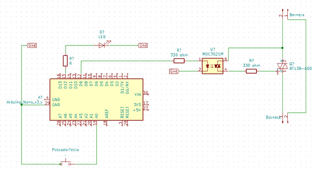

Hola Buenos Días; disculpame que te jorobe; pero no "comprendo" el porque...
Este fin de semana estaba haciendo un "inocente trabajo" operando un Arduino con el (optoacoplador) MOC2021 y un TRIAC BT138-600
sobre una protoboard. Y todo salió fantástico.
Cuando presionaba un pulsador sobre el Pin Analògico A0 Encendía un led sobre el Pin Digital D12 y mandaba el Pulso al Opto para que encienda una Lampara de 220V por medio del TRIAC BT138. Listo! todo fantástico (Prende y Apaga) cada vez que pulso la tecla Switch.
Pero cuando realizo una placa de PCB (todo cambió). Ahora cuando conecto todo la lampara se enciende en 1/2 ciclo y cuando presiono la tecla opera sobre el ciclo completo.
No contento con esto hice lo mismo sobre una placa perforada y repitió lo mismo que en la placa de PCB.
Mi pregunta es (si pudieras explicarme, te lo agradecería muchisimo).
Porque sobre la protoboard "LO MISMOS COMPONENTES y VALORES" anda todo, como yo espero. Pero cuando lo monto sobre una PCB Perforada o diseñada (en ambos casos) aparecen las palabras el 1/2 ciclo y umbrales; etc.
Dicho de otro modo porqué sobre la protoboard anda y en el resto siempre esta encendida? (1/2 ciclo o ciclo completo) de acuerdo a la tecla presionada.
Acaso los umbrales expresados en los datasheet del Opto y del BT138 no debeían presentarse en los tres casos por igual? (Protoboard, Placa PCB y Placa Perforada)
Comprendo que los umbrales están para respetarlos y por ese motivo el fabricante los describe; pero me confunde porque en la protoboard todo funciona como yo espero.
Gracias de antemano por cualquier comentario que me pueda hacer comprender porque en uno SI y en el resto NO. Cordial Saludo

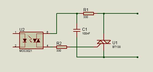

Las protoboards tienen una capacidad parásita entre contactos importante que suelen complicar la vida en circuitos sensibles, este es el 1er caso donde veo que ayuda.
Probablemente tengas un poco de ruido en línea y te dispara el MOC, que sea 1/2 ciclo es porque en los triacs la mayor sensibilidad es en el 1er cuadrante. En la proto "funcionaría" porque la capacidad parásita justo te ayuda.
Probá agregando un filtro RC al MOC
(12.57 kB, 500x236 - visto 809 veces)

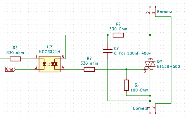

Me olvidé comentar otra cosa:  Los triacs suelen tener una resistencia interna de ~100ohms entre gate y T1, pero los de compuerta sensible no, y si no la tiene... disparos erráticos  -> por las dudas poné una.

Pasando en limpio para que quede en el hilo. Nos quedaría de la siguiente manera?
Ahora existe algún modelo u otro componente que permita lo mismo previendo el tema de ruidos. Oh es esta la alternativa a la hora de controlar cargas de 220V ac 50Hz con un microcontrolador?
  • Mensajes: 1004
Re:Pretendiendo usar un MOC3021 con un BT138
« Respuesta #5 en: 12 de Septiembre de 2022, 11:48:20 »
De los optoacopladores, el MOC3021 es el más sensible a falsos disparos.  El parámetro que tenés que mirar es la dV/dt , que si no recuerdo mal anda por los 10V/us mientras otros tienen 50,100...1000V/us . O sea, cualquier huevada te lo dispara, de ahí que sea indispensable una red RC.
El MOC3053 por ejemplo tiene 600V/us , con lo que salvo casos extremos no necesitarías nada.
Pero con cargas inductivas también se te disparan los triacs.  Los mismo que con el MOC, es usar triacs con alta dV/dt o snubberless (los ST terminan con BW, ej: BTB12-600BW)
En tu caso aparentemente es sólo el MOC --> cambialo por un MOC3053 o un "zero crossing" como el MOC3043.

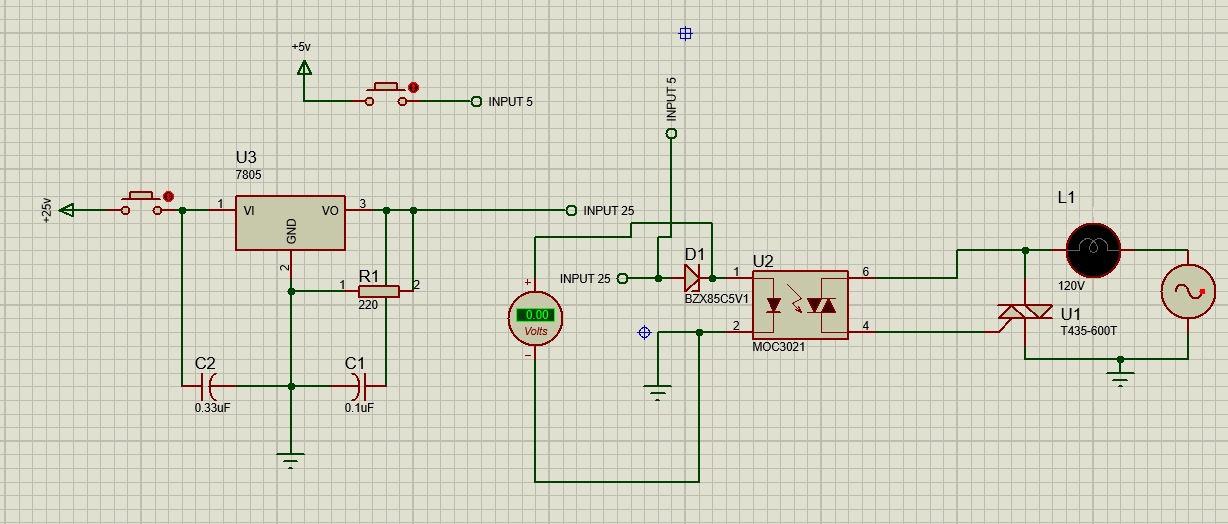

tengo un problema porfavor alguien que me ayude, estoy haciendo electrónica de potencia y acabo de hacer un circuito con un moc 3061 y un triac 138 pero no encontré 138 y coloque un bt151 pero no me funciona (cabe aclarar que se supone funciona con 5 o 24 voltios la entrada de 24 es de un plc así que le coloque un lm7805 para que pasara a 5v y le puse capacitores cerámicos de denominación 473 de la pata de entrada de 24 a gnd y lo mismo en la patada de salida pero puse de denominación 104 y una resistencia de 220ohms, son tres circuitos iguales pero en la primera entrada todo normal pero en la 2da y 3ra el 7805 se calienta rapidísimo y consume 20mA y nose que paso)
  • Mensajes: 1004
« Respuesta #13 en: 29 de Septiembre de 2023, 21:54:10 »
Para qué ese zener?
Por qué no pusiste una resistencia en serie con el fotodiodo para limitar la corriente?
« Respuesta #14 en: 29 de Septiembre de 2023, 23:27:40 »
Creo que el led de U2, podría funcionar con 24V, simplemente colocando una resistencia en serie a dicho led.
Con una corriente de 30mA, el voltaje en el diodo led es 1.5V como maximo, por lo tanto la resistencia en serie sería:
R = (24V - 1.5V)/ 30mA = 750.
Y la potencia que disipa es P = (24V -1.5V)*30mA = 0.675. Podría ser de 1W.
Y como dice Eduardo2.0, ese zener provoca una caída de tensión que provocaría un mal funcionamiento del led.
