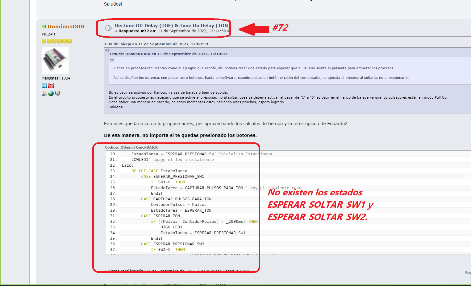

Estimado amigo, el código que acabé de compartir, es el del post # 72.
Solo funciona al soltar los botones.

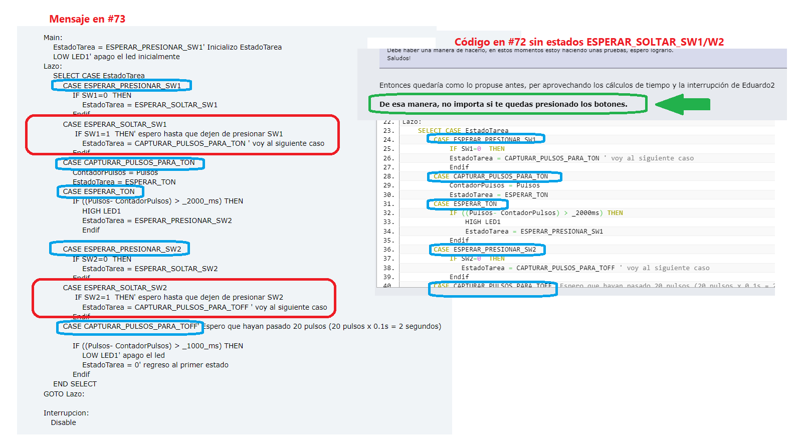

El código en #72 no posee los estados ESPERAR_SOLTAR_SW1 y ESPERAR_SOLTAR_SW2. En cambio cuando en tu comentario de #73, están esos estados que mencioné.
Adjunto una imagen para mejor comprensión.

DomunusDRR el post al que te refieres es el #70 y no el #72 como lo mencionas.
Ahora lo voy a probar y te cuento.

Así es como está, yo no noto cuál es la diferencia.
Entonces vi mal los archivos txt que enviaste en el comprimido.
Al estar en archivo de texto, se torna un tanto confuso, tranquilo no hay problema.
