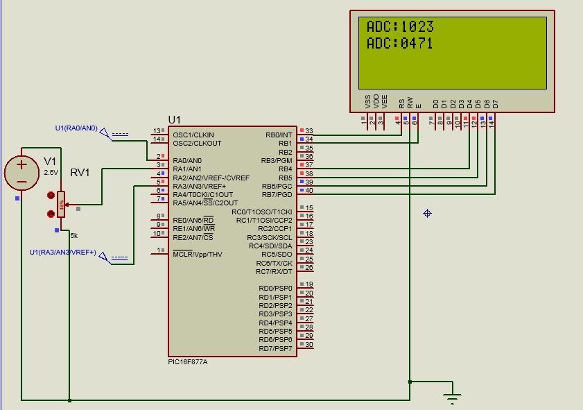

Buenas hace tiempo que estoy en el foro pero nunca comente nada, generalmente empece a utilizar el CCS para programar en C los micros. Hace poco empece a meterme en el mundo de Mplab x C8 realice dos librerías para el LCD(16x2/20x4) y el ADC(10bits) para los pic 16f8xxx.
A medida que realice nuevas librerías las iré compartiendo.

ADC
 * File: ADC                                                       *
 * Author: Sebas                                                   *
 * Comments: Gama de pic 16f8XX                                    *
 * Revision history: 1.0a                                          *
 * Descripcion: ADC de resolucion 10bits                           *
 * -ADC_Setup();//Elegir E/analagicas y REF interna o externar     *
 * -ADC_Selec_Fosc();//Seleccion de reloj                          *
 * -ADC_Result_Format_Select();//Justificacion del formato         *
 * -ADC_ON_OFF();//Activa o desactiva el ADC                       *
 * -ADC_READ();//Obtiene y calcula el valor del ADC y canal        *
 *  Esta descripta las opciones para elegir en los                 *
 *  #define AN_All_VDD_VSS (ejmplo)                                *
#ifndef ADC_H

Ejemplo PIC 16f877a
#include <xc.h>
#include <stdio.h>
#include <stdlib.h>
#include <string.h>
#include <math.h>
#define _XTAL_FREQ 4000000
#include"lcd4x20.h"
#include"ADC.h"
#pragma config FOSC = XT        // Oscillator Selection bits (XT oscillator)
#pragma config WDTE = OFF       // Watchdog Timer Enable bit (WDT disabled)
#pragma config PWRTE = OFF      // Power-up Timer Enable bit (PWRT disabled)
#pragma config BOREN = OFF      // Brown-out Reset Enable bit (BOR disabled)
#pragma config LVP = OFF        // Low-Voltage (Single-Supply) In-Circuit Serial Programming Enable bit (RB3 is digital I/O, HV on MCLR must be used for programming)
#pragma config CPD = OFF        // Data EEPROM Memory Code Protection bit (Data EEPROM code protection off)
#pragma config WRT = OFF        // Flash Program Memory Write Enable bits (Write protection off; all program memory may be written to by EECON control)
#pragma config CP = OFF         // Flash Program Memory Code Protection bit (Code protection off)
void main(void)
    int adc,adc2;
    float a,b;
    char s[20];
    char s2[20];
    TRISA=0b0000011;
   //Inicializacion de ADC
   ADC_Setup(AN_ALL_VREFPOS_VSS);
   ADC_Selec_Fosc(FOSC2);
   ADC_Result_Format_Select(RIGHT);
   ADC_ON_OFF(ON);
   //Incializacion del LCD
   Lcd_int();
   Lcd_clear();
   while(1)
        adc= ADC_READ0();
        sprintf(s,"ADC:%04d",adc);
        Lcd_gotoxy(1,1);
        Lcd_printf_String(s);
        adc2= ADC_READ(1);
        sprintf(s,"ADC:%04d",adc2);
        Lcd_gotoxy(1,2);
