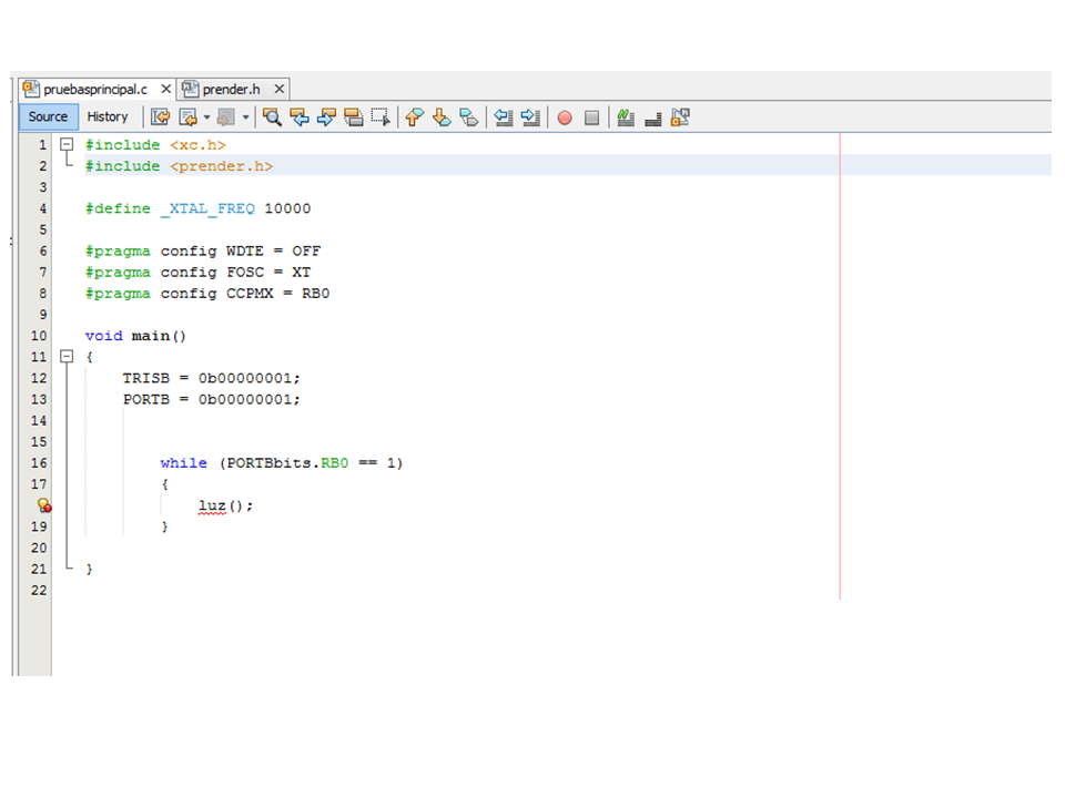

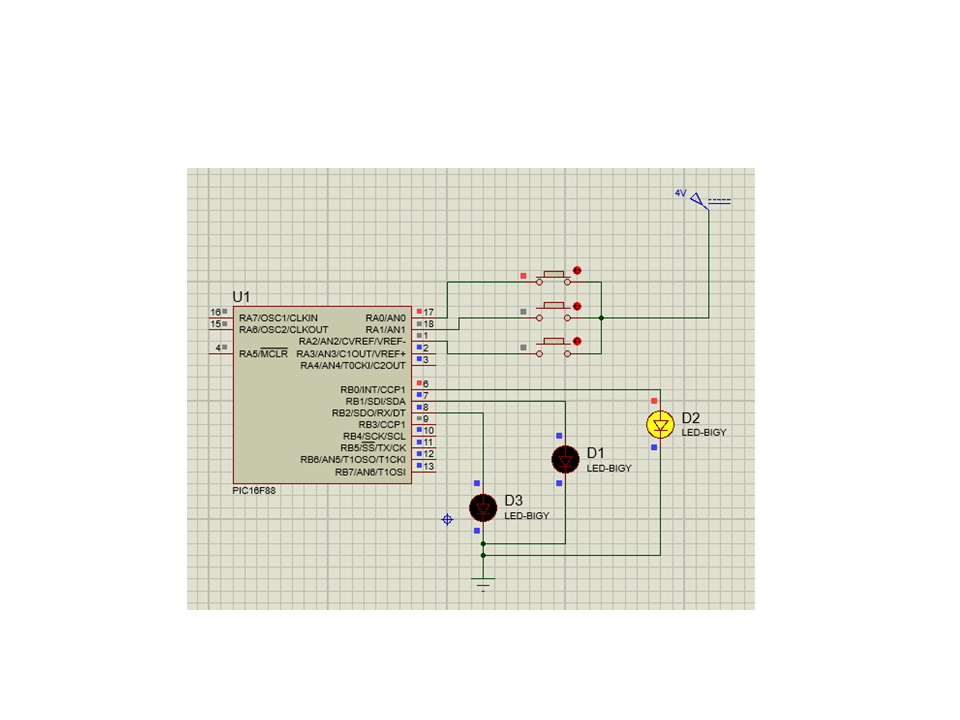

Buenas noches. Esta pregunta es muy basica pero en serio no me sale la compilacion. Vamos por un programa simple para que se entienda.
Tengo este programa que prende el led mediante un funcion llamada " prender" :
#include <xc.h>
#define _XTAL_FREQ 10000
#pragma config WDTE = OFF
#pragma config FOSC = XT
#pragma config CCPMX = RB0
void prender ()
    PORTBbits.RB1 = 1;
void main()
    TRISB = 0b00000001;
    PORTB = 0b00000001;
        while (PORTBbits.RB0 == 1)
            prender();
Funciona perfectamente.

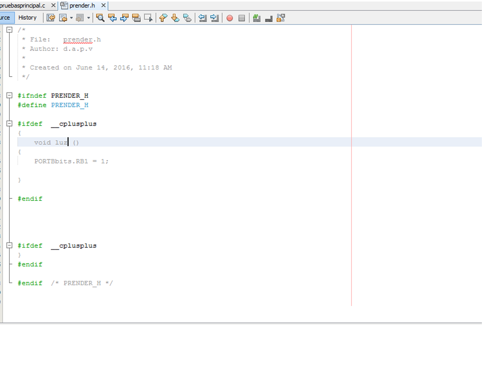

Ahora supongamos que quiero realizar mi propia libreria externa llamada "prender" hago los siguiente:
Creo mi libreria llamada "prender.h", y esta tiene una funcion llamada "luz" (para que prenda el led)
(68.99 kB, 960x720 - visto 1473 veces)
A su vez llamo a esta libreria desde el programa principal con el "#include<prender.h>":
(83.94 kB, 960x720 - visto 1711 veces)
pero me sale error de compilacion. Que podria hacer para eliminar ese error.Muchas gracias.
Sinceramente NIN.
« Última modificación: 26 de Junio de 2016, 22:50:03 por NIN »
Re:Mini curso "Programación en XC8"
« Respuesta #407 en: 26 de Junio de 2016, 22:58:49 »
main.c
  1. #include <xc.h>
  2. #include "prender.h"
  3.
  4. #pragma config WDTE = OFF
  5. #pragma config FOSC = XT
  6. #pragma config CCPMX = RB0
  7.
  8. void main()
  9. {
  10.     TRISB = 0b00000001;
  11.     PORTB = 0b00000001;
  12.
  13.
  14.         while (PORTBbits.RB0 == 1)
  15.         {
  16.             Luz();
  17.         }
  18. }
prender.h
  1. #ifndef PRENDER_H
  2. #define PRENDER_H
  3.
  4. void luz(void);
  5.
  6. #endif // PRENDER_H
prender.c
  1. #include <xc.h>
  3.
  4. void Luz(void)
  5. {
  6.       PORTBbits.RB1 = 1;
  7. }
Primero que nada no poner codigo en los .h, aunque se puede hacer.
Pusiste la parte del .h dentro de la seccion para C++, cosa que no se usa en XC8, podras observar que yo no lo puse en mi .h. Si sacaras tu codigo afuera funcionaria, pero violaria lo de antes.
Otra cosa mas, es que inclui en el prender.c a xc.h nuevamente, para poder usar el "PORTBbits"
« Última modificación: 26 de Junio de 2016, 23:08:00 por KILLERJC »

Buenas noches de nuevo. Realmente he aprendido mucho gracias a sus valiosisimas ayudas. (Sobre todo gracias a KILLER). Sin su ayuda creo que me hubiera desanimado y hubiera dejado esto botado.
Al grano.
Resulta que tengo esta configuracion:
(106.53 kB, 960x720 - visto 1385 veces)
Simplemente es :
Si aprieto RA0 se prende RB0
Si aprieto RA1 se prende RB1
Si aprieto RA2 se prende RA2.
Ya realice el codigo con "if...else" anidados. Este es el codigo que realice :
#include <xc.h>
void main()
    TRISA = 0b00000111;
    PORTA = 0b00000111;
    TRISB = 0b00000000;
    PORTB = 0b00000000;
    ANSEL = 0b00000000;
    while(1)
        if (PORTAbits.RA0==1)
            PORTBbits.RB0=1;
        else if (PORTAbits.RA1==1)
            PORTBbits.RB1=1;
        else if (PORTAbits.RA2==1)
            PORTBbits.RB2=1;
        else
            PORTB = 0b00000000;
Me salio a la perfeccion. Pero ahora lo quiero hacer con las sentencia "switch...case". aqui empiezan mis problemas:
#include <xc.h>
 void main (void)
     TRISA = 0b00000111;
    PORTA = 0b00000111;
    TRISB = 0b00000000;
    PORTB = 0b00000000;
    ANSEL = 0b00000000;
     unsigned char input ;
     while(1)
         switch (input)
             case :
El principal problema al que le busco  solucion es como puedo almacenar el estado de un puerto (boton pulsado o boton sin pulsar) en una variable en el xc8. (en este caso yo le puse "input"). En GCC es con "scanf()", pero como se puede hacer aqui ?
Saque esto del manual. Sin embargo el manual no dice nada sobre almacenamiento de variables para hacer match con el "case"
int a;
switch(input) {
case a: /* oops!
cannot use variable as part of a case label */
input++;
Bueno espero su ayuda.
Sinceramente,
NIN.
