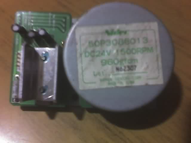

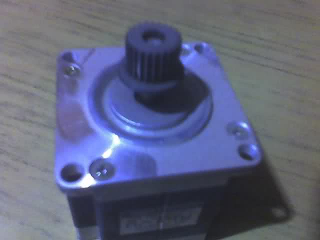

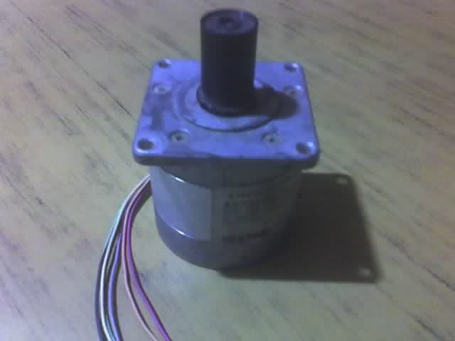

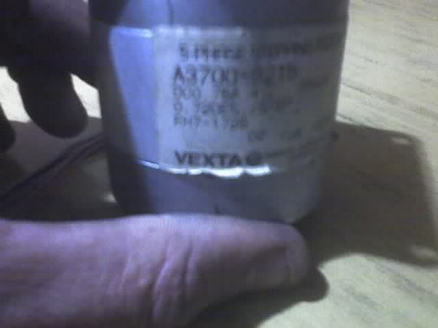

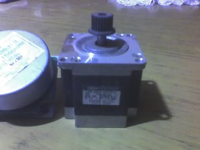

 hola chicos como andan? yo aca :( :( :( :( lo que me dieron es lo que se ve en las imagenes, vuelvo a repetir yo mucho no entiendo :oops: :oops: :oops: :oops: :oops: asique nno se si sirve, igual esta semana paso por otro lado para ver si no me pueden dar otros motores :) :P :mrgreen: :mrgreen: :mrgreen: :mrgreen:
http://img515.imageshack.us/img515/3853/dsc01257y.jpg
http://img515.imageshack.us/img515/6804/dsc01258d.jpg
http://img515.imageshack.us/img515/561/dsc01259t.jpg
Baruk te hago una pregunta el motor que se ve en tu post, ese lo conseguiste de una fotocopiadora o lo compraste taca - taca :shock: :shock: :shock:

Hola Masticandalo
Gracias mira te cuento tengo un amigo que hace esculturas en hierro y siempre anda por las chatarrerias, de ahi salieron los motores de la chatarra.
Calculo que son de 1.4 a 1.6 Nm mas o menos, porque datasheet de estos motores no hay nada, pero comparando con otros creo que tienen ese torque.
Los motores me los cobraron entre 15 y 20 pesos, te cobran eso porque es lo que le calculan del cobre, no por otra cosa, las poleas y correas me las regalaron.
Te aconsejo si tenes cerca una casa de alquiler, venta y reparacion de fotocopiadoras, acercate y preguntale si tienen alguna en desuso, yo llegue tarde a una de estas casas, cuando fui me dijo el flaco que la semana pasada cargo un semi con fotocopiadoras para una chatarreria en Bs As. p or ahi tambien te lo regalan.

Hola jumifa84, por lo que puedo ver en las fotos los motores no responden al estandar industrial y más bién parecen motores diseñados a la medida del fabricante del equipo original, vale decir no son del tipo "universal". Parecen motores de bajo torque y baja resolución, muy parecidos a los que traen las impresoras a juzgar por el cuerpo de chapa estampada. Es dificil decir que características tienen por el hecho que no se ve rótulo alguno y este es un aspecto muy importante para identificar rendimientos y limitaciones. El motor que en anterior post publicó "baruk" es un Sanyo Denki tipo NEMA 23, es decir su cuerpo mide 2,3 pulgadas de lado (56mm), visto transversalmente.
Se trata de un motor del tipo "alto torque", de 2/4 fases, de 200 pasos (1,8° grados de avance por paso), de 6 cables, de tipo híbrido, o sea puede admitir un conexionado unipolar, tanto como bipolar. Tal perece que tiene un consumo pico de 2,2 Amp por fase y en base a datos de la misma serie de motores de esta firma, funcionan con una tensión (rated) del órden de 3,5 y 5VCC, aunque la alimentación debe andar entre 24 y 36VCC (tensión nominal en la fuente). Por lo general tienen ese formato cuadrado característico y de esa forma lo podés indentificar fácilmente. Algunas otras marcas muy reconocidas son Vexta, NMB, Pacific Scietific entre otras. Si encontrás algo así al precio que pagó baruk no dudes en comprarlos, son lo más indicados. Saludos
Aviomac

Por lo que veo en las fotos, creo que es un motor como este:
Esos motores la verdad es que no se que son, si son de 2, 3, 5 fases, es dificil porque no se encuentra informacion de los mismos.
Fijate si en la fotocopiadora encontras de estos:
Esos son mas faciles de controlarlos.
Si no armaste ninguna placa, te conviene esperar a ver que motores conseguis, las fotos que te pase, la de los motores redondos son de 5 fases y encontre una sola placa para fabricarle, osea cualkiera no va!
Te recomiendo consigas primero los motores, buscamos info (fases, consumos) y ahi elegis las placas, yo arranque asi.
Bue cualquier otra duda, consulte nomas
