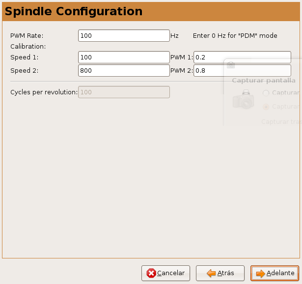

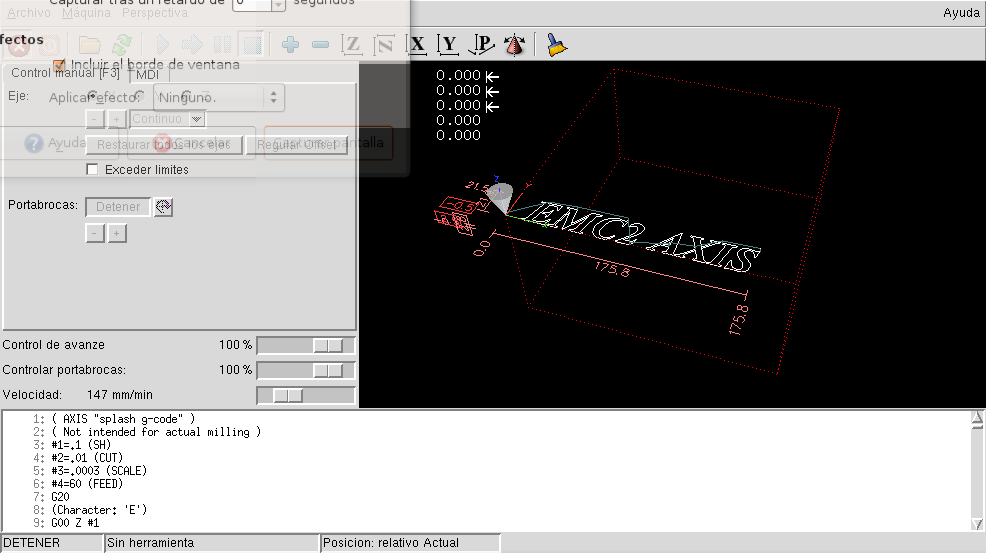

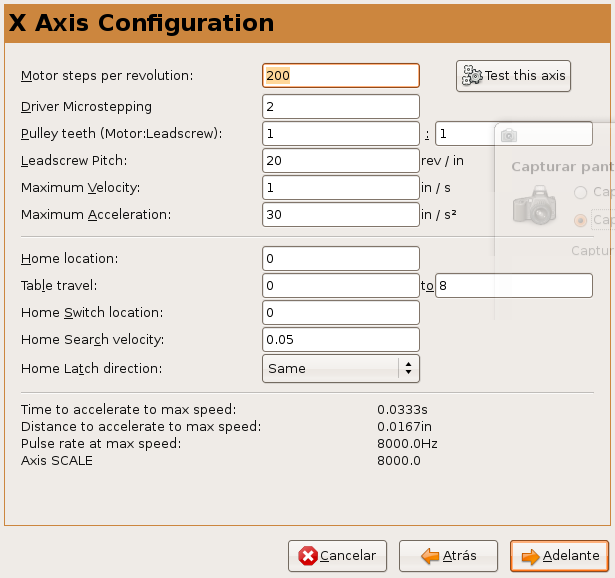

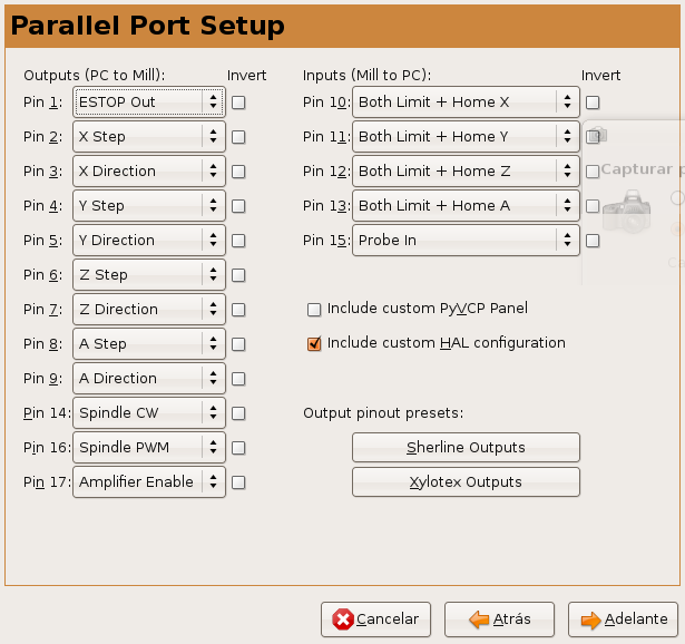

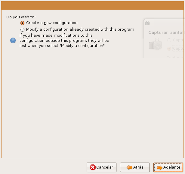

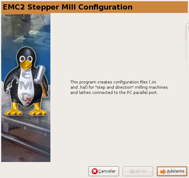

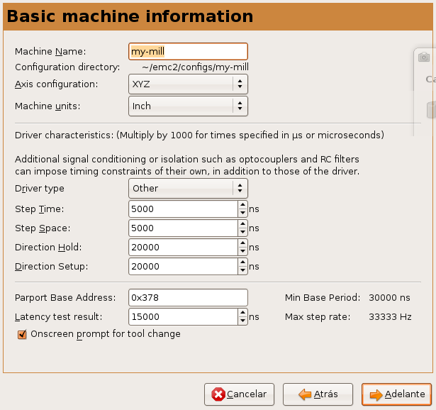

Buenas muchachos.
Navegando me encontre con una distribucion de Ubuntu que tiene un programita que se llama EMC2 para el manejo de fresadoras.
Les paso unas caps
Como se sabe linux es gratis, aca no hay que pagar licencias ni nada raro.
Esta es la pagina para bajarte el ISO
http://www.linuxcnc.org/
Lograbas en un cd y booteas del mismo
Saludos espero que les sirva.
Otra cosa que tiene de bueno es que es un Live CD osea reinicias con el cd no instala nada y podes probar el programa.
Asi que si tenes una PC con memoria y sin rigido lo podes correr tranquilamente
