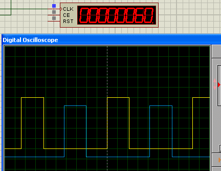

Lo e optimizado lo más posible, frecuencia y forma de onda:
(12.87 kB, 432x334 - visto 706 veces)

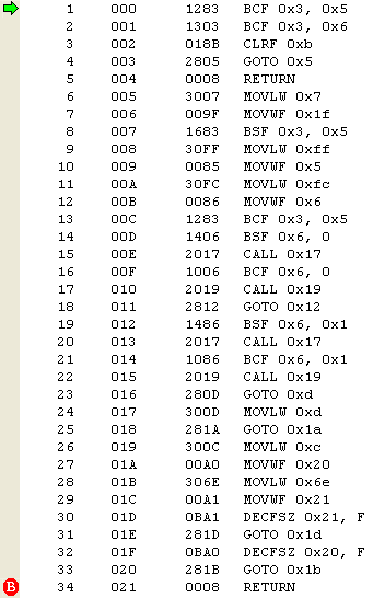

Y el código de solo 34 lineas:
(15.94 kB, 341x546 - visto 724 veces)
Una de las ventajas del assembler  :mrgreen:

Excelente trabajo Carlos. Ojala que Jose este haciendo algo similar para obtener estas seniales para el disparo de los MOSFET.

Hola pic_877a, acá tienes el .asm y el .hex si lo deseas probar.
Un saludo y comenta los resultados.

hola carlos sabes  he comparado tu código con mi codigo,  tu codigo en la simulación del protues registra entre 59 y 60 Hz en puerto A y B  y mi código registra entre 60 y 61 Hz, bueno estamos casi iguales, amigo  ahora voy probar la batería con los mosfet, no lo había probado ante, por estar en hospital recibiendo quimioterapia para la leucemia que padezco amigo, le estaré informando
jose
Re:Inversor 12V a 110Vac con Pic 16F628A
« Respuesta #53 en: 26 de Octubre de 2016, 14:44:55 »
Hola pic_877a, lamento mucho tu problema de salud, espero te recuperes.
Con respecto a lo de la frecuencia, pues esa pequeña diferencia no es mucho problema, eso se debe a que casi seguro la frecuencia de mi programa está muy próxima a los 60Hz y la del tuyo a los 61 Hz. Nada relevante.
