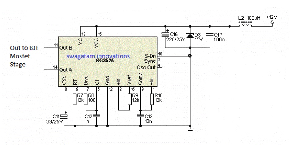

circuiteria con el sg 3525

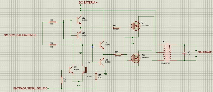

« Respuesta #16 en: 19 de Octubre de 2016, 19:56:44 »
amigo carlos mira esta imagen con la etapa sg3525 y la señal pwm generada por el pic y con el driver que me enviaste voy a realizar las pruebas en vivo y estare contando amigo carlos
gracias
jose
Re:Inversor 12V a 110Vac con Pic 16F628A
« Respuesta #17 en: 19 de Octubre de 2016, 21:16:22 »
Hola pic_877a, no se lo que deseas inventar con esos circuitos, sobre todo porque un par de transistores los tienes polarizado al revés de lo que debería de ser.
Y si, tienes una especie de senoidal a la salida del circuito que muestras en la imagen, solo porque posees ese capacitor a la salida del trafo, pero miraste los picos de intensidades que deben de soportar los mosfet del primario (sin sentido), aparte, ese capacitor solo, dejará la senoidal cuando la carga sea relativamente chica, cuando ya trabajes en una potencia mayor, no sería de utilidad y necesitarías un capacitor más grande.
Aparte de todo lo anterior, ese capacitor es una carga que está continuamente consumiendo potencia y sin aplicación práctica, por lo tanto empeora mucho el rendimiento general de todo el equipo.
Como ya e dicho, tu puedes hacer lo que desees, yo te explico como debería de ser. Pero que en la práctica funcione, no quiere decir que sea bueno, los armónicos que seguro crea ese capacitor, tal como está conectado, pues ni quiero imaginarmelos.....

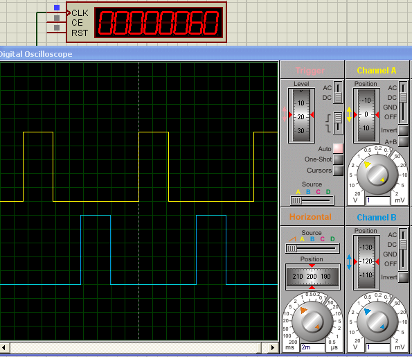

Hola pic_877a, acabo de realizar el programita, admito que necesita optimización, o sea que puede reducirse más, pero me a llevado 55 posiciones de memoria.
(10.13 kB, 338x190 - visto 755 veces)
Y la señal de salida cumple con lo necesario, 60Hz, desfase de 180° y ciclo activo de 26° en cada fase.
(68.75 kB, 595x515 - visto 783 veces)
Ahora si que no entiendo porque te a llevado casi 2000 instrucciones.

hola amigo corrijo lo que dije anteriormente, el hex tiene un tamaño de 1K, esta imagen lo puedes apreciar
jose

« Respuesta #27 en: 20 de Octubre de 2016, 10:41:08 »
Hola pic_877a, ese no es el tamaño real del programa, ese es el tamaño que le asigna windows a cualquier archivo que sea mayor a cero y hasta 1K de tamaño, el programa mío también dice de 1K, pero solo tiene 55 instrucciones.
El tamaño del programa deberás de buscarlo en el compilador, ese sí te dirá el tamaño real.
