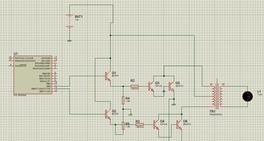

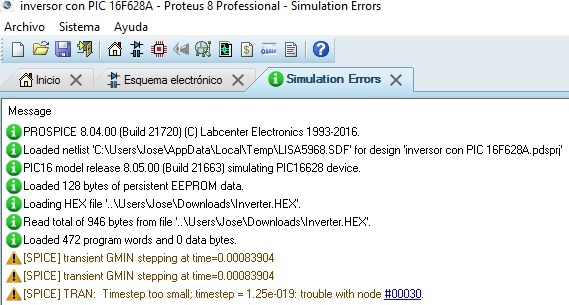

he realizado un proyecto de un inversor de corriente con 12V a 110V tension de colombia y he utilizado el Pic 16F628a como generador de onda cuadrada a 60Hz, he implementado 2 Bc547 como amplificador de señal y los tip 122 como activador de los transistores de potencia como los 2n3773.
he simulado las salida del pic de la onda cuadrada, las salida de onda  del pics ingresan a las base de los bc547, los colectores de los bc547 van conectados a Vcc y los emisores de los bc547 van conectados  en paralelo con resistores de 1K a Gnd, las bases de los tip122 van conectados con resistores de 100 oh a los emisores de los bc547 en paralelo con los resistores de 1K a masa, los emisores de los tip 122 van conectados a las bases de los transistores de potencia 2n3773 y los emisores de los 2n3773 van a gnd, los colectores de los tip 122 y 2n3773 van conectados entre si.
tengo un trafo de 12vac con tap central a 110Vac, he conectado el primer devanado 12vac a los colectores de los tip 122 y 2n3773, y el segundo devanado 12vac a los colectores de los tip 122 y 2n3773 y el tap central al Vcc de la Bateria de 12Vdc.
pero en la simulacion me genera error, se que para simular un transformador en proteus hay que configurarlo y no se como hacerlo, he buscado en la red y he encontrado algunas pagina, pero aca no explican como realizarlo en forma inversa, me ayudan por favor?
ahora lo he realizado en protoboard el proyecto, he utilizado como transistores de prueba los tip35c y una bateria 12V a 20ah, el transformador que he utilizado son los comunes que se utilizan para las fuentes de alimentacion entrada 110V a 12Vac a 3A, pero lo he colocado a la inversa, he conectado el transformador y este genera una tension de 37Vac.
estan son mis dudas
sera que la falla es el transformador? o tendre que fabricar uno nuevo con el primer devanado 12Vac con tap central  y el devanado secundario a 110V.
sera que los transistores bc547 y los tip 122 no me estan activando los transistores de potencia, espero que ayuden amigos, el proyecto  esta medio funcionando

Hola pic_877a, si bien la idea básica que posees de un inversor no es incorrecta, pues igual presentas varios "detalles" en el diseño del circuito, y paso a numerarlos:
1) El uso de transistores BJT para esta aplicación no es lo más adecuado, para esto se usan mosfet del estilo IRFZ44, IRFZ48, IRF3205, etc y en menor medida IGBT.
    Los BJT producen demasiada caída de tensión en estado de conducción, y más con el tipo de driver que estás usando, para que tengas una rápida idea, en tu driver de TIP122 + 2N3773 fácilmente tienes una caída de tensión de 2.1V o mayor, dependiendo la intensidad circulante.
    Si usaras un mosfet tipo IRF3205, con una intensidad de 3A (lo que soporta tu trafo) tendrías una caída de tensión de solo 0.024V. Recuerda que a mayor caída de tensión, es más potencia disipada y "desperdiciada".
    Aparte de lo anterior, cada 2N3773 solo te permitiría un corriente máxima de aprox. 8A, mientras que cada IRF3205 esta corriente sería de aprox. 25A.
    En este esquema tienes un buen circuito driver para usar con mosfet (solo la parte inferior del esquema) la parte superior debes descartarla.
2) Por otro lado, un trafo de 110 a 12V no es de utilidad para un inversor, ya que tal como lo indica el mismo trafo, la tensión máxima de salida será de solo 110V, y tu debes de alcanzar un pico de tensión de 155V (para que funcionen las fuentes conmutadas).
    Por lo tanto, el transformador a usar debería de ser uno de 110Vca a 8.5V+8.5V, de esta forma la tensión poco de salida tendrá un máximo de 155V y por supuesto deberás de reducir el ciclo activo de los pulsos para que "promediando" tengas a la salida los 110Vca buscados.
3) No hablas del programa del PIC, pero este debe de tener un ciclo activo de solo 26% en cada salida, y por supuesto ambas deben de estar desfasadas 180°.
Esta debe de ser la forma de onda de la salida de alterna, con ciclo activo del 26% (en cada semiciclo) y con una tensión pico de 155V.

amigo Chaly 29 gracias por responder yo si sospechaba de la etapa de potencia tenia  falla entre los bc 548, los tip 122, los 2n3737, no mencione el programa del pic, por que este me esta entregando la onda cuadrada deseada, 52  hz, en el osciloscopio del proteus se visualiza.
en el circuito que me envias del driver con el mosfet usando 2 transistores PNP 327 y 558y 1 transistor 548  NPN, el transistor 548 es facil de conseguir pero los transistores 327 y 558 los voy a reemplazar por el A733.
el transformador lo voy a fabricar asi: primer devanado 9 + 9 Vac y segundo devanado 110Vac, volviendo al Irf 3205 el Drenador va conectado a un extremo de los 9Vac y el tap central del trafo al Vcc de la bateria  y el surtidor va a Gnd, y con el otro Irf 3205 se conecta igual al otro devanado 9Vac?
es asi amigo Chaly 29

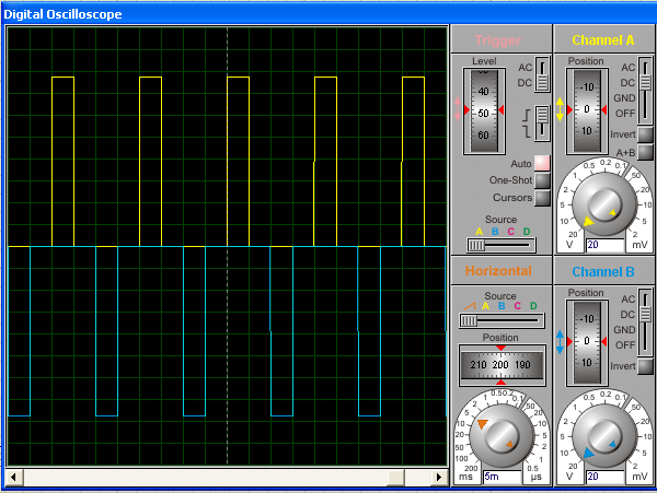

Hola pic_877a, recién me doy cuenta que habías posteado una tercer imagen, y mi opinión:
1) Si lo que intentas hacer es un PWM que genere una onda senoidal para con esta comandar los mosfet y el trafo, pues desde ya te digo que no funcionará. Los inversores que tienen senoidal de salida, no funcionan de esta manera, lo que hacen es elevar primeramente la tensión de 12Vcc a 160/170 Vcc y luego con un puente H (en base a IGBT's) generar la senoidal que pasa por un filtro pasa bajos para tenerla en la salida.
2) Si no es el caso anterior el tuyo, pues no entiendo porque el ciclo activo de una fase se incrementa y la otra decrece. Eso no es correcto y no funcionaría. Como te e mencionado, ambas deben de tener un ciclo activo del 26%, un desfasaje entre ellas de 180° y una frecuencia de 60Hz, por supuesto la señal de salida del trafo será una señal cuadrada.
Espero tu respuesta para estas dudas que me "sembraste", pero desde ya te digo, que la señal de ese oscilograma no es la correcta, para ninguno de los casos mencionados. Por lo tanto, el programa del PIC no es correcto y deberás de correjirlo.
Pda, Entre la conmutación de un transistor y el otro, siempre debes de dejar un deaht time (tiempo muerto) donde ambos transistores permanecen en estado OFF, ya que de lo contrario corres el riesgo que por uno corto periodo ambos estén el ON y eso crearía un corto circuito.

hola carlos  te informo mi programa con el pic 16F628a me entrega una onda cuadrada aproximadamente 52Hz, en la salida de los 110Vac le voy colacar un Condensador Poliester de 2.2 Uf x 250V para que me cambie la onda cuadrada a onda senoidal en Ac.

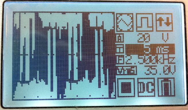

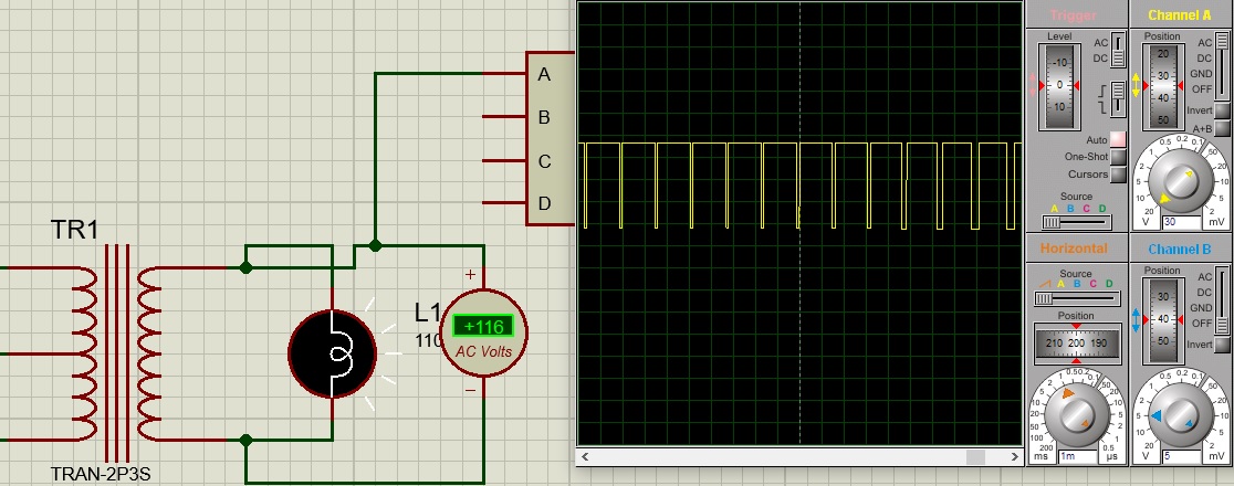

ola amigo carlos te envio la imagen de la onda cuadrada Ac con salida 116Vac y una bombilla y el transformador,  y el pic como generador  de onda cuadrada.
bueno con este circuito  voy a conectar pequeñas cargas como bombillas, cargar celular, tv tipo led 7 pulgadas, portatiles, modem de Wifi, etc.
gracias por la ayuda, cuando haga el pcb subire las fotos amigo carlos.

Hola pic_877a, realmente no te estás dando cuenta como debe de ser la forma de onda a implementar, o yo no entiendo lo que deseas implementar.
La imagen del oscilograma que posteaste muestra una señal cuadrada de una frecuencia aproximada de 625Hz y donde el duty cicle va decreciendo, y solo tiene el semi ciclo positivo. Te estás dando cuenta que esa forma de onda tiene un máximo de solo 116V? Lo cual no te servirá para hacer funcionar todas (salvo bombilla) las cosas que nombraste?. Nuevamente te repito, necesitas que la onda cuadrada tenga un pico de 155V.
Esta es la forma de onda que debes de tener a la salida:
Fíjate que tiene un pico de 155V, un ciclo activo de 26% (por cada semi ciclo) y la frecuencia es de 50Hz.
« Última modificación: 19 de Octubre de 2016, 09:33:41 por Chaly29 »

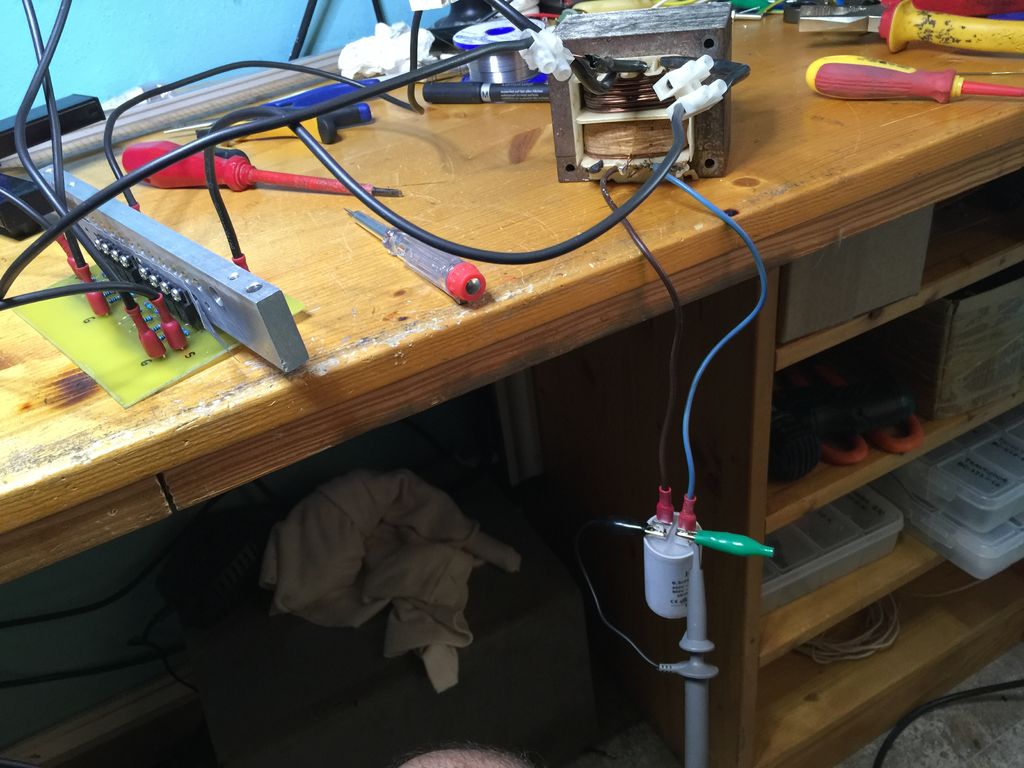

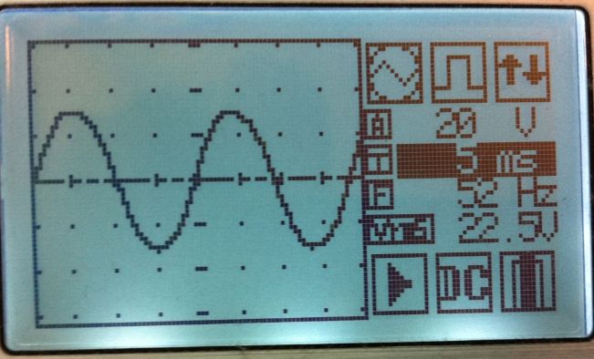

Hola pic_877a, primero que nada, quiero decirte, que en todas las imágenes que posteaste, ninguna tenía el secundario referenciado a masa para que el osciloscópio haga una lectura real.
La entrada A del osciloscópio la conectas a una de las salida del trafo, la otra salida debes de conectarla a masa.
pienso que la fallla de ahora son los driver de amplificar la señal Pwm Generada por el Pic, hacia los mosfet de potencia,
No, la falla que tienes ahora es la relación de transformación del propio transformador, tal como ya lo e dicho, y lo vuelvo a repetir, un trafo de 110 a 12 posee una relación de 9.16:1, y tu necesitas un trafo con una relación de 155 a 12 o sea 12.92:1, cuando pongas esa relación de transformación en el trafo del ISIS verás que ya genera 110Vca

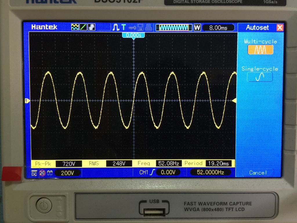

ola carlos te envio estas imagenes del proyecto casi terminado, lo que mejore fue el código del pic, también te mostré en la imagen anterior ya el pic genera la frecuencia a 60 hz,   ya  hora cual seria tu opinión con estas imágenes ya en vivo con el osciloscopio, mira el Ic sg3025 con la configuración circuiteria lista para las salidas 14 y 11 del mismo con resistores 10K hacia 2n2222, que alimentan a los mosftet IFR3205, y la señal pwm del pic alimentan las bases de los bc548 y los colectores de estos mismo alimentan las bases de los 2n2222, y los emisores de estos alimentan a los drenadores los mosfet, y los colectores a gnd.
voy a subir otra imagen para que me entiendas mejor amigo carlos
