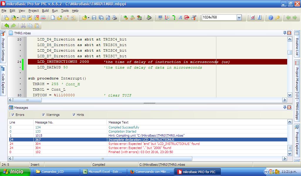

« Respuesta #356 en: 04 de Octubre de 2016, 00:54:31 »
Amigo  Stban probe los comandos que dijiste y me dio un error.........
