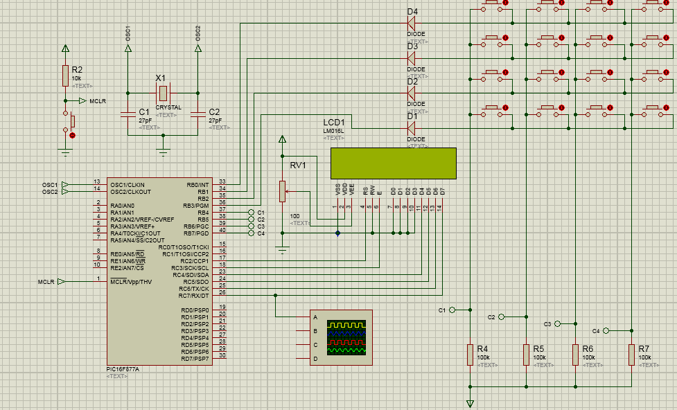

Estoy aprendiendo a manejar Niple y en el momento me encuentro programando una calculadora. Una vez activo la interrupción por RB4 a 7 e intento capturar los datos para que me redirija a otra opción (trabajo con un LCD de 16x2) no me captura el dato y menos me redirije. Mi diagrama de bloques va así
Programa principal
(62.96 kB, 977x592 - visto 786 veces)
Interrupcion RB4 a 7
Simulacion proteus
La pregunta es, como logro capturar los datos y que me redirija a la otra pantalla de opciones.
Gracias  :)

Estimado  jserrano51, lo mejor sería que subieras lo que has hecho para verdonde y como ayudarte, con graficos circuitales no podemos saber lo ue has programado, con que versión, lo que deseas, etc. . Veo como que has puesto 6 teclas, pero no sus objetivos, deberías usar un teclado 4x4, teniendo así las operaciones y cifras, separadores, etc.. En fin, danos más de tu proyecto para interpretate. Un abrazo.
- Santiago -

Para mi que las 4 figuras son iguales y por tanto no se puede saber nada y mucho menos sin ver el código.
Haz caso a la recomendación del compañero y te podremos ayudar mejor.
