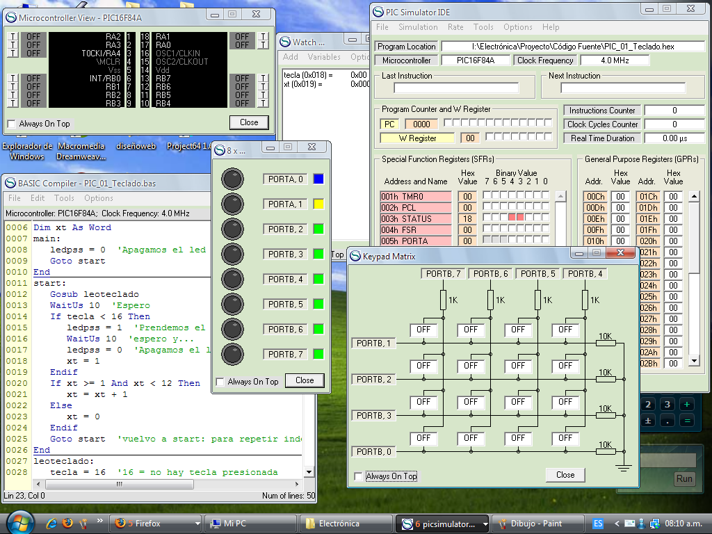

« Respuesta #37 en: 16 de Junio de 2008, 11:14:23 »
Gracias IAO y firepic
su ayuda me ha de ser util pero creo que no pregunte bien  :)
es que fijense que tengo variables en donde almaceno una clave pero esa clave tendria que estar guardada en la memoria del PIC que no se borra, si me explico !! para que se pueda cambiar cada vez que yo asi lo decea sin necesidad de estar quemando un PIC por cada clave nueva que quiera poner !!!
Estoy usando para programar y simular el funcionamiento el "PIC simulator IDE v6.25", estoy descargando el PROTEUS 7.1 SP4 pero por eso pregunte antes si existe algun otro programa que utilice como lenguaje de programación el BASIC porque ya me familiarice mucho con ese lenguaje se que es algo gato usarlo pero lo entiendo mas facilmente (y como soy algo principiante)...
cual me podrian aconcejar que use, por sierto ya tengo el grabador del PIC 16F84A
esta es una imagen de mi compu usando el software que mencione ...
lo que me gusta de este es que hasta tiene una ventana WATH donde se ve en tiempo real el contenido de las variables,
el teclado matricial de 4x4 apuntando a los puertos ya probe que funcionara y lo esta haciendo lo unico es que el programa solo me  compila 50 lineas de codigo porque es la versión de prueba ....
por eso quiero otro pero que me permita programar en BASIC

Pues yo te recomiendo el proteus, soporta una gran cantidad de micros y puedes simular muchos dispositivos (teclados, lcd, terminal serial, 7seg, etc)...
Sobre esto:
No sé si el Pic simulator IDE lo tiene, supongo que sí... pero en Pic Basic Pro hay una instrucción denominada EEPROM que te permite escribir contenido que será cargado en la EEPROM al arrancar el pic...
La sintaxis es:
EEPROM {localización} [valores]
Por ejemplo:
EEPROM 0, [1,2,3]     'almacena los valores 1,2,3 comenzando en la posición 0 de la EEPROM.
También puedes leer y escribir, usando los comandos READ y WRITE, respectivamente.
Te coloco los ejemplos que aparecen en el manual de Pic Basic:
Read  5,B2  'coloca el valor de la localización 5 de la memoria EEPROM en la variable B2.
Write 5,B0  'envía el valor en B0 a la EEPROM en la localización 5.
Prueba a ver si te compilan esas instrucciones en el Pic Simulator IDE... claro, tendrías que declarar las variables B0 y B2...
Estaremos a la espera de tus avances.
Saludos, nos leemos!  :mrgreen:

mira firepic fijate que tengo instalado el PicBasic Pro pero cuando lo intento correr solo me sale una pantalla negra como las de msdos y salen unos comandos y luego se cierra y despues no pasa nada .....
que podria ser ??? no tengo el instalador correcto ???  :(

por otro lado he probado el mikroBasic y tambien me parese genial lo unico que cuado meto el .HEX que este me general al PIC Simulator IDE no me funciona me tira error y cuado abro el .ASM tambien en PIC Simulator IDE no me funciona me da error a la hora de compilar me dice que no conoce las lineas, pero esto creo que espor compatibilidad ... el ejemplo que hice fuel siguiente :
Programe un led parpadeando que saliera por el PORTA.0 en mikroBasic -> por sierto no esta limitado tengo la verción Full, genere el .HEX, el .ASM, y como 4 archivos mas que este software te genera a la hora de compilar el código
lo meti en PIC Simulator IDE ( pero solo el archivo .HEX ) lo hice correr y nada no prendio el LED y si me a gustado mas el mikroBASIC esta mejor hasta cuando se termina de compilar te dice el espacio que ocupara en el PIC esta super bueno pero no se como hacer para que me funcione ??? o a caso si funciona pero no es compatible con el otro programa verdad ???
pero el archivo .HEX es universal vedad tiene que funconar en todos lados ????

Creo que el simulador del PSI solo soprta HEX del mismo PSI, a mi me paso que usaba HEX de PBP y no funcionaba bien la simulacion y en cambio en Proteus si corria perfectamente, de ahi que use mas proteus para simular.
Sobre MKB si es muy poderoso pasate por los ejemplos del foro y te daras algunas ideas. Incluso existe un tema que usa un teclado matricial con la libreria de MKB.

Bueno el Pic Basic Pro (por lo menos la versión que yo tengo) es un compilador que hay que correrlo desde la consola...
En guindos, te metes en inicio>ejecutar... y escribes "cmd" te saldrá la interfaz de comandos de guindos...
Te metes en el directorio donde está Pic Basic Pro y luego la instrucción para compilar es:
pbp -p<numero del pic> <nombre del archivo>.bas...
Por ejemplo:
pbp -p16f877 prueba_aj.bas
Pero ten cuidado al nombrar los archivos, los nombres no pueden ser muy largos... y debes guardarlos con la extensión .bas...
