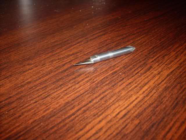

Manolo, la fresa que uso para PCB es una de 10º y es la de la imagen siguiente:
La fresa anda muy bien, pero mi CNC no tiene extrema precision como para fresar PCB aunque todos los que frese con esta herramienta y cuando configure bien el "isolate" en Eagle todos los PCB quedaron 100% funcionales.

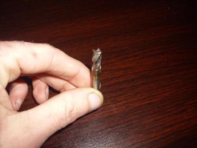

Para perforar obviamente una broca del tamaño adecuado al agujero que se vaya a hacer, en su defecto y en el caso de que no tengamos ese diamentro de broca especifico podemos ahcer un barrido lateral con una fresa como la de la imagen, se las consigue (al menos por aca hasta de 1mm):
La fresa de la imagen es de 6mm, plana de 4 cortes. Esa misma fresa puede cortar, obviamente mas pequeña para perder menos material, aunque son mejores las especificamente de corte lateral (no tengo foto).

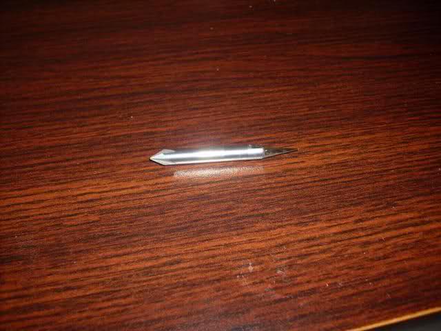

Bien, te doy datos de mi experiencia. Yo para hacer una placa utilizo un minimo de dos tipos de fresas y un tipo de brocas.
 Las fresas que mas suelo usar son las Vbit de etre 10 y 40 grados y con 0.1 a 0.3 mm. Con las fresas de 0.1 mm consigues hacer surcos muy finos con lo que es posible hacer, sin problemas, pistas que pasen por el medio de pads de un integrado tipico (con 2.54 mm entre pads). Cuando la placa te lo permite y tienes un clearance minimo por encima de 0.5 mm ya utilizo una fresa end mill de 0.5 mm o superior. Para clearances inferiores, anque hay fresas de este tipo, no lo aconsejo por que rompen con mucha facilidad. En caso de que por alguna razon tuvieras que hacer un fresado general de una zona (sacar todo el cobre), lo hago con una end mill. La de 0.5 mm me va muy bien.
 Para no gastar mucho las herramientas, para recortar las placa utilizo una fresa rotozip de 1.25mm (cilindrica) . Luego el taladrado un broca normal.
 Dejo un ejemplo de una placa hecha.
