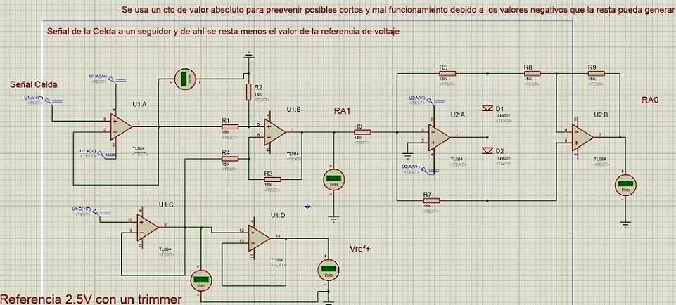

« Respuesta #28 en: 20 de Noviembre de 2016, 18:00:38 »
Carlos este es el circuito

respondiendo a tus cuestiones.
La fórmula la saque de las tablas que fui
generando al ir midiendo con el multímetro
el valor a la salida del AD620 para cada peso.
¿Recomiendas una fórmula de primer grado?
en cuanto a lo otro. como podras ver tengo
una referencia a 2.5V. esta va al pin Vref+ y
a un restador que resta esa referencia a la señal
de la celda, para que las señales menores a 2.5
sean leídas por el canal 1 del ADC del pic. Una vez
superado el voltaje de referencia en el canal uno debido al
restador, se utiliza la lectura del canal 0 para leer los
valores arriba de 2.5V.
utilice la fórmula del pic generada por el tipo de convertidor
de aproximaciones sucesivas e investigue en un trabajo que
con una multiplexión como la mostrada en el cto se puede
generar un bit más. o mejorar debido a variar el voltaje de
referencia. 2.5v/1023= 2.44mV.
