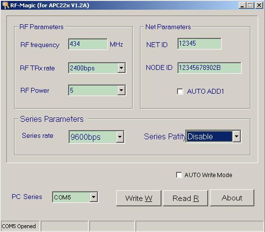

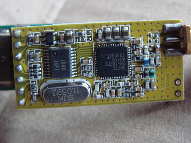

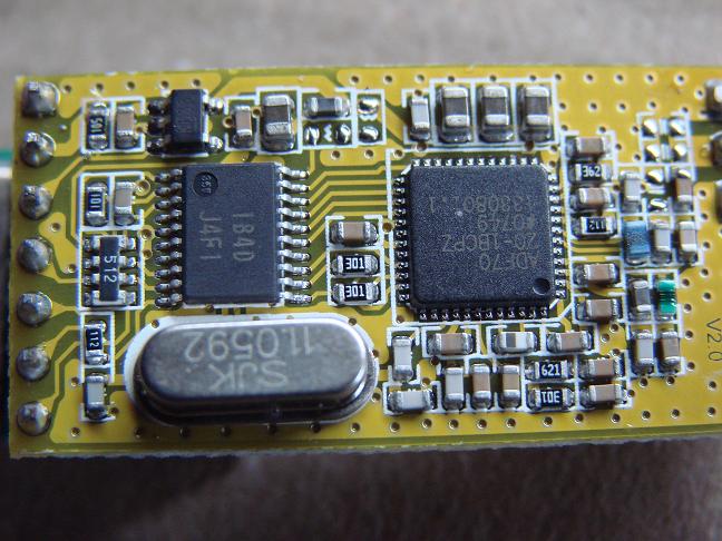

Hola Amigos, he estado haciendo pruebas con los modulitos de RF, APPCOM, y comencé con el de menos potencia...

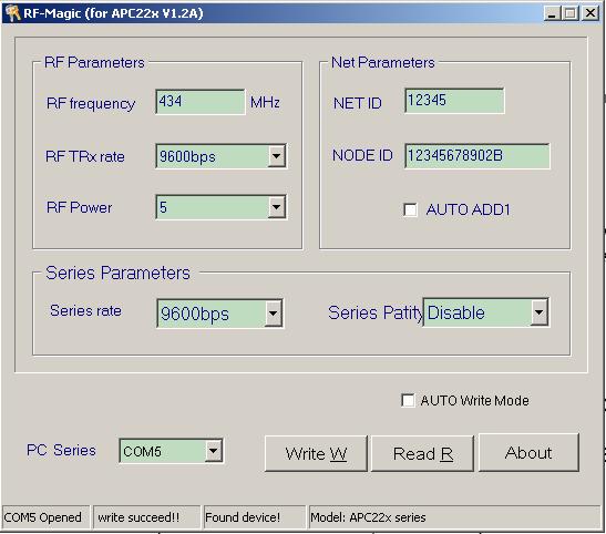

Primero hay que configurar el modulo, ya que es posible programar la potencia de salida, velocidad de comunicacion entre dispositivos y entre aire, paridad ...

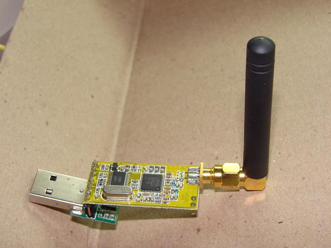

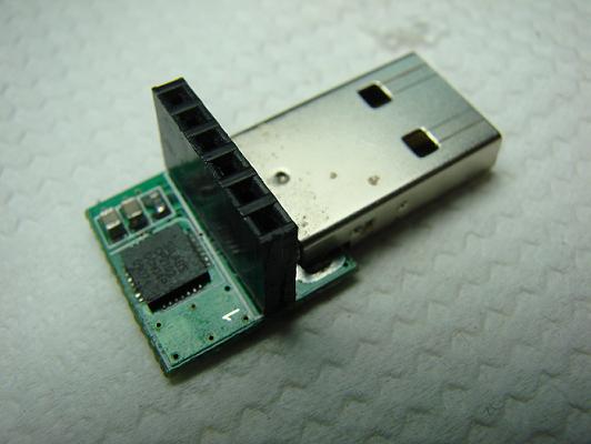

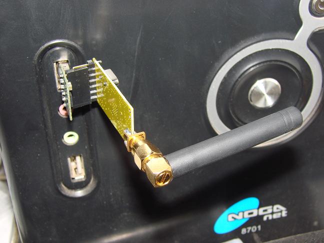

Eso es posible con un PROGRAMITA, que se instala en la PC, y un modulito USB, que me lo detectó sin tener que instalar ningun DRIVER
El programita se ejecuta desde el rigido, ya que al hacerlo desde un CD, nos dará error al salir, pues graba un pequeño archivo de configuración.
Pueden observar que al conectar el programador USB, crea un port virtual , en mi caso COM5

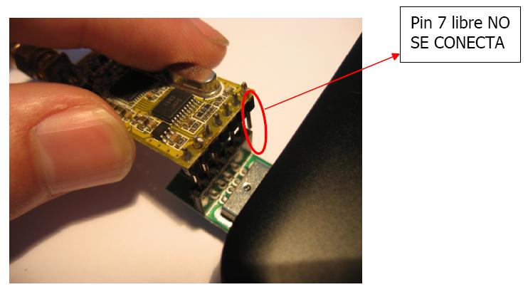

Hay que tener cuidado, pués el Modulo tranceptor, posee un pin más que el programador

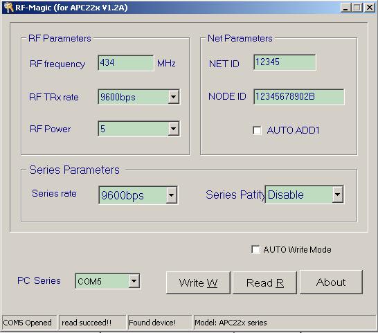

y aquí mi primer prueba.....
aparece el reconocimiento del dispositivo, y se puede leer!!!  :mrgreen:
Le podemos grabar una configuración...

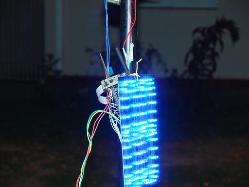

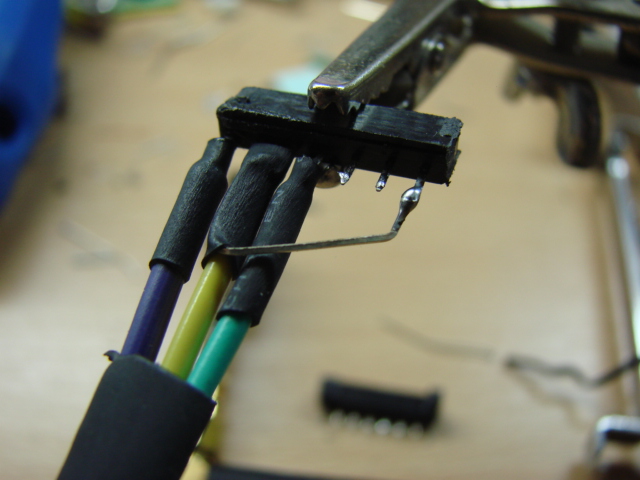

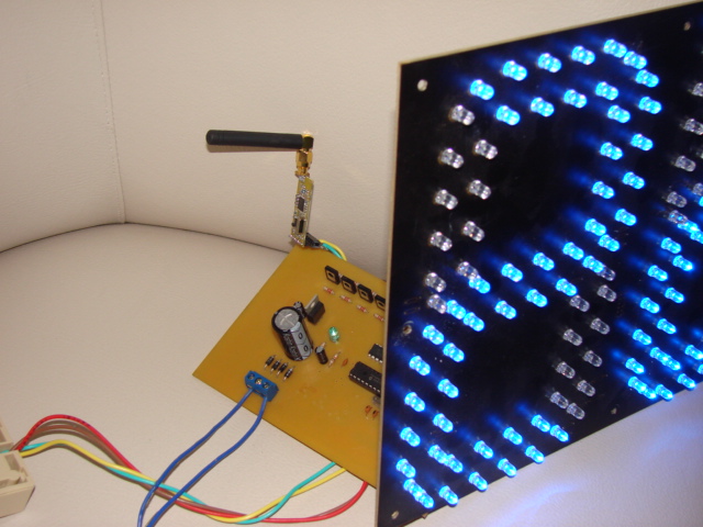

Para verificar el funcionamiento, empleé un zocalo de CI, para soldar cables, y adaptarlo a un proyecto que ya estaba funcionando, pero por comunicacion RS485...
Quité los SN75176 de cada placa, y siguiendo este conexionado...
El receptor, lo coloque en una habitación al fondo de mi casa, el transmisor, programado al nivel de potencia 5 (maximo 9) en mi taller, una distancia de 35metros ,pasando por 7 paredes..  :P
Y todo funciono perfecto!!!!  :mrgreen: :-/ :-/ :-/

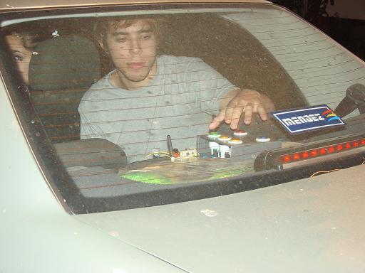

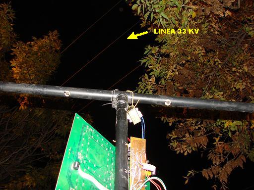

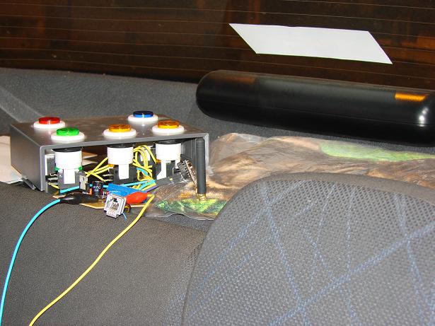

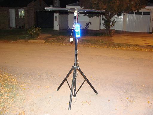

Recién termino de probar un APC230, seteado a maxima potencia, a 9600 de velocidad, y un modulo APC220 como receptor.
Las pruebas, fueron el receptor fijo, colocado en un tripode, quedando la pequeña antenita a 1,5 metros de altura.
El transmisor, alimentado por una pequeña bateria de gel, lo coloqué en la luneta trasera del vehiculo, pueden notar que esta mas bajo que el vidrio, es decir, parte del baúl, esta bloqueando la "señal" de salida...  8) .... pero la idea fué no tratar de mejorar nada, o condiciones ideales...

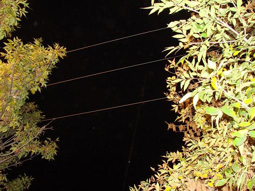

y lo peor de todo ....  sobre el transmisor, pasa una linea de alta tension de 33 Kv...  :shock:
El alcance obtenido, fué de 800 metros, sin interrupción.... y llegamos a 900 metros, pero si se cruzaba algun vehiculo, se "perdia" el enlace...  :mrgreen:
Creo que está interesante...
En otro momento, pruebo con algún plano de masa... menos velocidad (2400)...
