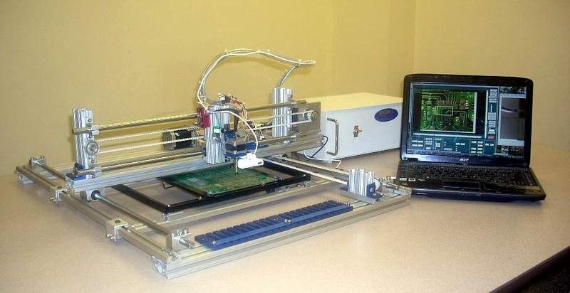

Esta PnP casera es acojonante, para prototipos y tiradas cortas, lo que no me ha parecido ver en el video es la cámara de video para el posicionamiento, supongo que la llevará, si no a ver como posiciona con precisión los TQFP.

Este video es impresionante, cuando la máquina usa las dos boquillas para montar componentes, va zumbada. Lo que sigo sin ver es la cámara de video para el posicionamiento de componentes, creo que no tiene, me parece raro que pueda trabajar con precisión los TQFP o incluso los pasivos 0402 que dicen que puede manejar, sin el reconocimiento óptico para el posicionamiento del componente.
