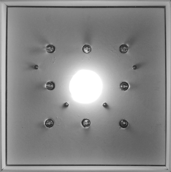

Un detalle que se me olvidó comentar:
Ante la previsión de tener que hacer un buen número de pruebas he montado dos matrices de leds iguales, una con leds blancos y la otra con leds UV. De momento estoy usando los blancos y sólo cuando considere que tengo una buena base en cuanto a medidas usaré los leds UV.

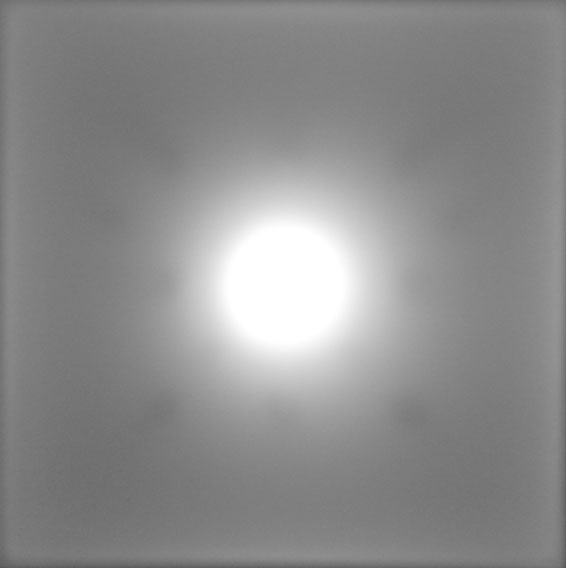

Picuino, esta es la imagen de la cámara con la información tomada en el punto central del círculo luminoso (área de 3x3 píxels)
Marca un 99% en el canal de Luminosidad (L), que una vez convertida la imagen a formato Lab pasa a ser un 100%. Es sobre este canal L que efectúo las medidas, despreciando cualquier información de color en los canales a y b.
El círculo de luz mide entre 80 y 90mm, cosa que está dentro de lo aceptable (45mm..130º..21mm).
Las manchas amarillo/verde de la imagen son un reflejo de la placa de leds. Tengo que añadirle ya mismo una plancha de porexpan.
El gráfico no está creado a partir de las mediciones en photoshop, sinó en base a lo aportado por otros fabricantes para este tipo de leds (Straw Hat 120º) y una vez descartado el mostrado por el vendedor, que considero incorrecto.
Cierto que hay una sobreexposición pero todo me indica que la situación no va cambiar cuando ésta sea la correcta porque la radiación luminosa no es líneal, y este efecto se acentúa por la proximidad entre el punto de luz y el plano. En distancias tan cortas se aprecian claramente tres bandas de diferente intensidad, que se convierten en dos cuando se aleja un poco el foco. Las dos bandas más externas se fusionan en una.
De todas formas haré una serie de fotos escalonadas para comprobar hasta donde es correcta mi teoría.
pd: Picuino, si quieres hacer tus propias investigaciones te hago llegar las fotos originales. Aprovecho para agradecerte de paso que me enviaras la tuya del led en su día...

Si me envías las originales te lo agradezco, porque yo he desmontado ya el montaje de pruebas que hice.
De todas formas insisto en que se necesita que no esté saturada ninguna zona de la imagen.
Lo que quiero hacer es un gráfico de intensidad de luz que llega a una hoja plana y cómo disminuye con la distancia.
Los fabricantes dan un gráfico de intensidad luminosa con el ángulo y eso es otra cosa distinta. El ángulo es poco útil para calcular la insoladora.

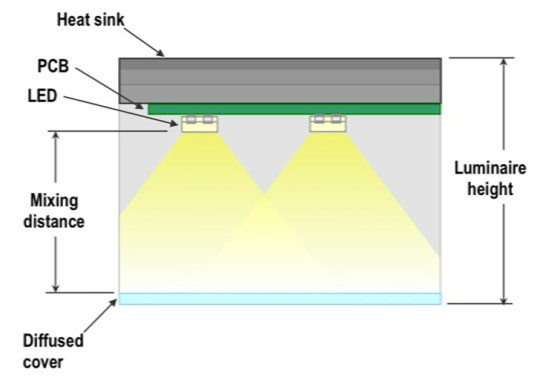

Cierto que con la distancia decrece la intensidad y tal cómo dices ésta no llegará al 50% en su punto más externo. Sin embargo he visto ejemplos de iluminación de algunos fabricantes y, salvo error por mi parte, usan la misma fórmula para determinar distancias en base a ese 50%.
En este gráfico de Avago podemos verlo:
Mi idea es que creando el ambiente de luz adecuado todas las posibles sombras desaparecerán. En el interior de la caja estoy usando paspartú blanco mate que refleja sobre un 80% de la luz que recibe y después probaré con dos tipos de mylar, que reflejan aproximadamente un 92 y 94% respectivamente. En esas condiciones, y con un 'ligero' difusor creo que la uniformidad está garantizada.
Hay que tener en cuenta que estoy manejando la menor altura posible en función del ángulo del led, así que debería ir bastante mejor la cosa en cuanto ésta aumente un poco.
Hice alguna prueba cortando una pelota de ping-pong a la mitad para usarla como difusor y diría que voy por buen camino aunque habría que encontrar algo similar pero que no reduzca tanto la intensidad. ¿Se os ocurre algo? ...y ya de paso ¿alguna idea para cortar las pelotas de manera sencilla?
