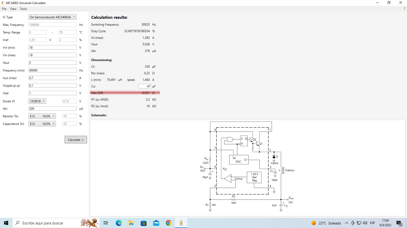

yo estoy haciendo esta prueba , con bobina de 100uh, funciona bien pero... cuando la corriente es mayor 0.5 amper 0.65 aproximadamente calienta a 75 grados y no hay manera de bajarlo, probé varias frecuencias y bobinas y siempre funciona pero con mucha temperatura. la bobina es comprada smd de 3.5 amper.

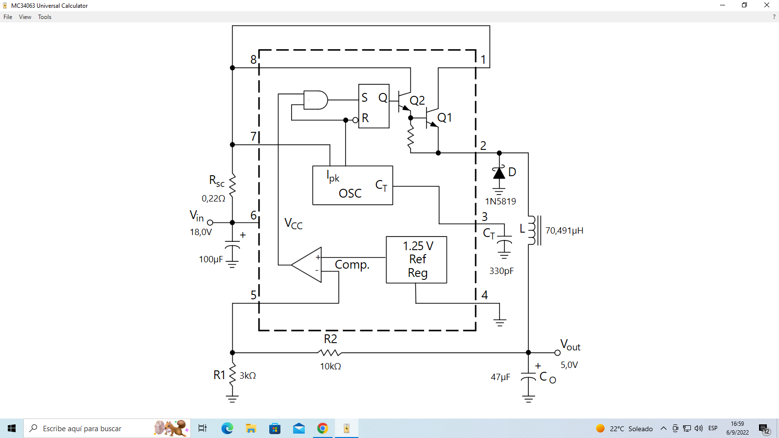

subo los calculos hechos con ese programa,

« Respuesta #19 en: 06 de Septiembre de 2022, 17:16:19 »
A mi me parece dentro del rango apropiado ese nivel de temperatura para un dispositivo tan pequeño.
El problema sería que si trabajo en una zona tropical tu hardware, la temperatura del IC más la ambiente podrían sobre pasar el máximo permitido.
Es por eso que deberías usar el encapsulado de tipo DFN8 que en el mismo PCB debes diseñar un disipador de calor.
Caso contrario, debes usar un transistor externo como auxiliar para que el IC no trabaje con una temperatura alta y sea el TBJ externo aquel que soporte la carga y disipe el calor.
Re:problema con mc34063
« Respuesta #20 en: 06 de Septiembre de 2022, 17:29:23 »
Otra cosa que me olvidaba, es que la temperatura también depende del voltaje de entrada, mientras más alto con respecto al de salida, más temperatura debe disipar, ya que la potencia en el regulador sería aproximadamente igual al voltaje que cae en el (Vin - Vout) por la corriente. Por ejemplo, si le metes 18V y está diseñado para que regule a 5V, la potencia sería 13V * 0.5A = 7.5W

Entendí, voy a probar bajando la tensión a 12 volt, lo único que la tensión de entrada es 18 volt, hay que pensar como bajarla sin usar reguladores....
Utiliza un transistor externo como se indica en la hoja de datos.

Ya lo solucione, puse la rsc de 0.47 y una bobina de 100 uh , capacitor de 470 p y no calentó más entrega 0.550 amper y esta funcionando hace varios días sin problemas
Entonces era un problema de ruido por el mal filtraje del rizado, el cual generaba calor en el IC.

la resistencia rsc 0.47 ohm empezó a funcionar bien , tengo dudas que el componente sea falso, con una resistencia de 0.56 queda clavado en 0.500 Amper de salida máxima...
