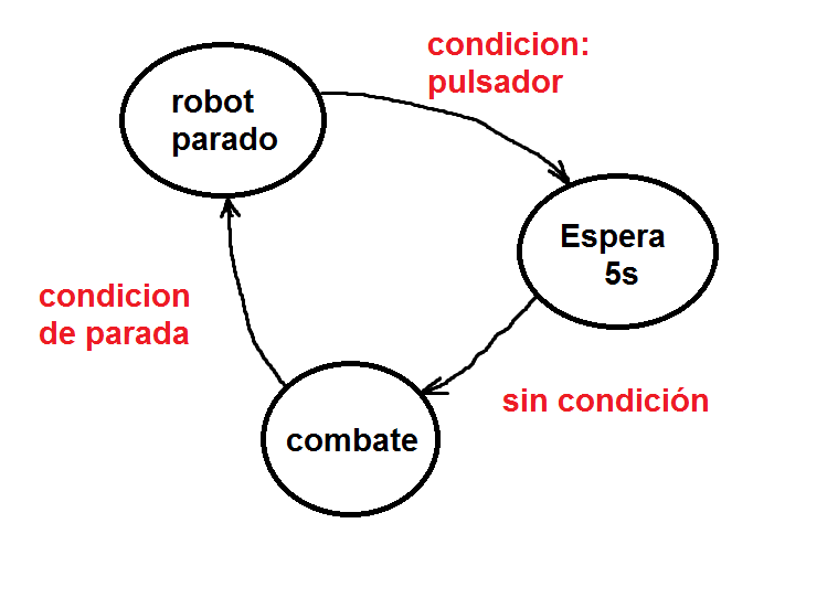

Re:Mini curso "Programación en XC8"
« Respuesta #380 en: 22 de Diciembre de 2015, 08:58:58 »
hola miguel, puedes meter todo en el bucle while, pero eso no es una forma adecuada de hacer las cosas, recuerda, que funcione no quiere decir que este bien.
te recomiendo que pienses en tu sistema como una maquina de estados y no de una forma secuencial. Es como están pensados muchisimos programas, y por ejemplo si utilizas las harmony para generar el código, te crea automaticamente una maquina de estados.
te ayuda a estructurar la manera de pensar y te puede ayudar a hacerte una mejor idea, y ha utilizar las banderas para cambiar de los estados, mediante condiciones if o switch case.
el robot siempre debe de estar en un estado.
(lo he hecho en paint xd :D :D, y ademas de manera muy resumida con solo 3 estados)
(15.57 kB, 759x542 - visto 866 veces)

Gracias a los dos, a seguir estudiando y buscar la manera de hacerlo para que funcione correctamente, en un principio el arranque, pero si eso ya se me complica no quiero ni pensar el la estrategia del combate.
« Respuesta #383 en: 22 de Diciembre de 2015, 12:08:24 »
los primeros pasos son dificiles, luego se te va haciendo la forma de pensar y te va resultando cada vez mas facil, animo ;-)
Estoy empezando a mirar lo de las maquinas de estado y se ve una cosa interesante, había oído sobre ellas pero nunca hacer uso de ellas, lo de las harmony podéis aconsejarme algún software para probar.

  1. #define _XTAL_FREQ 20000000
  2. #include <xc.h>
  3. #include "config.h"
  4. #include <delays.h>
  5.
  6. #define pulsador_ini   PORTAbits.RA2  //pulsador_ini conectado en RA2
  7. #define motor_izq   LATA3  //motor izquierdo conectado en RA3
  8. #define motor_dcho  LATA4 //motor derecho conectado en RA4
  9.
  10. /* DECLARACION DE FUNCIONES */
  11. void pausa_5seg(void);
  12.
  13. /* ENUMERAMOS LOS TIPOS DE ESTADOS */
  14. enum eEstados{
  15.     Detenido,Inicio
  16. }estado;
  17.
  18. /* FUNCION PRINCIPAL */
  19. void main(void)
  20. {
  21. /* CONFIGURACION DE PINES */
  22.     ADCON1bits.PCFG3 = 1;   //Configuramos
  23.     ADCON1bits.PCFG2 = 1;   //RA0:RA1 analogicos
  24.     ADCON1bits.PCFG1 = 0;   //el resto de pines
  25.     ADCON1bits.PCFG0 = 1;   //digitales
  26.     TRISAbits.RA2 = 1;  //Configuramos RA2 como entrada
  27.     TRISAbits.RA3 = 0;  //Configuramos RA3 como salida
  28.     TRISAbits.RA4 = 0;  //Configuramos RA4 como salida
  29.
  30.     //estado = Detenido;  //Empezamos con el robot parado
  31.
  32.     while(1)
  33.     {
  34.         switch(estado)
  35.         {
  36.             case Detenido:
  37.                 if(pulsador_ini == 0){
  38.                 motor_izq = 0;
  39.                 motor_dcho = 0;
  40.                 }
  41.             break;
  42.
  43.             case Inicio:
  44.                 if(pulsador_ini){
  45.                     pausa_5seg();
  46.                 }
  47.                 motor_izq = 1;
  48.                 motor_dcho = 1;
  49.             break;
  50.         }
  51.     }
  52. }
  53.
  54. void pausa_5seg(void){
  55.     unsigned char i = 0;
  56.     for(i=0; i<=10; i++){
  57.         Delay10KTCYx(226);
  58.     }
  59. }
