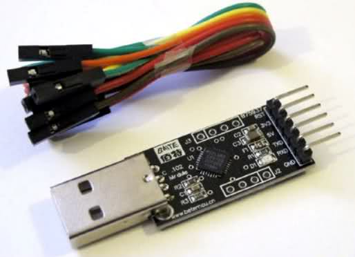

En otros casos, también se puede utilizar un conversor USB a RS232 externo a la placa:
ebay: USB SERIAL TO RS232 UART TTL CP2102
