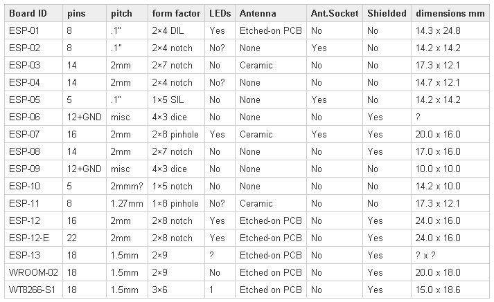

Una Wiki que recoge todo los modelos de ESP8266 disponibles, al final hay una tabla resumen comparativa muy interesante para decidirse por que modelo usar según la aplicación.
http://www.esp8266.com/wiki/doku.php?id=esp8266-module-family
