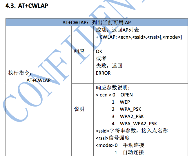

Mi pequeño aporte para el comando at+cwlap, es como suponía planeta9999, el primer número es el tipo de seguridad wifi de la red.
« Última modificación: 19 de Diciembre de 2014, 12:28:18 por electrik77 »
