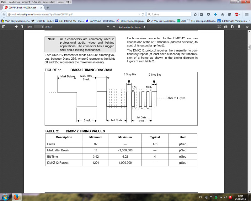

yo hace tiempo leo estos mensaje y debo decir que es una sopa de letras, creo que el amigo locodelafonola no ha leido lo que es el Protocologo DMX512, el codigo en si es para hace una funcion comandada por otros DMX512 Transmisor, recordar que el protocolo se compone de DMX512 Maestros y Esclavo, los Esclavos como es logico reciben Comando del Maestros , pero hay casos Tambien donde el Maestros hace las dos funciones.
Esta imagen le ha dado la vuelta a internet para aquellos que desconocen el protocologo.
El amigo locodelafonola quiere cambiar un protocologo que no tiene nada que ver con DMX512 y es por eso que he dicho que abra un temas nuevos en el Subforo correspondiente.
Amigo Killerjc como ver en la imagen no es nada dificil y si te fija de algunos projectos de DMX512 en este Subforos lo Capta enseguidas.
otras aclaracion el Master o lo que hacen DMX512 como Maestros , programan la mesa con muchas secuencias de comandos.
Espero que me hayan comprendido. ;-)

Gracias stk500, yo me imaginaba algo asi. Ya que en fin era recibir un dato y hacer algo con ese dato. Sea cual sea el protocolo eso no cambiaba.
No tenia claro como es que se enviaba.
Por cierto aca el AN
http://ww1.microchip.com/downloads/en/AppNotes/01076A.pdf
Ya con eso me queda claro cuales son los valores de dimming. Es decir con la direccion que se le asigna al receptor este toma el byte que le corresponde de la trama (512bytes).
Ahora como es que se pueden enviar 3 valores o por ejemplo elegir el modo. Ejemplo yo quisiera elegir los 3 valores de RGB y elegir entre fading/fijo/rainbow_fading , como se discriminan los comandos ( como para cambiar el modo ) y los 3 datos de los colores?
O se envian todos en secuencia
512bytes con el comando
512bytes con  R
512bytes con  G
512bytes con  B
Asi ? y eso se repite ?
O los 512 bytes pertenece a un solo receptor y el Start Code es el que selecciona el "esclavo(receptor)" ?
