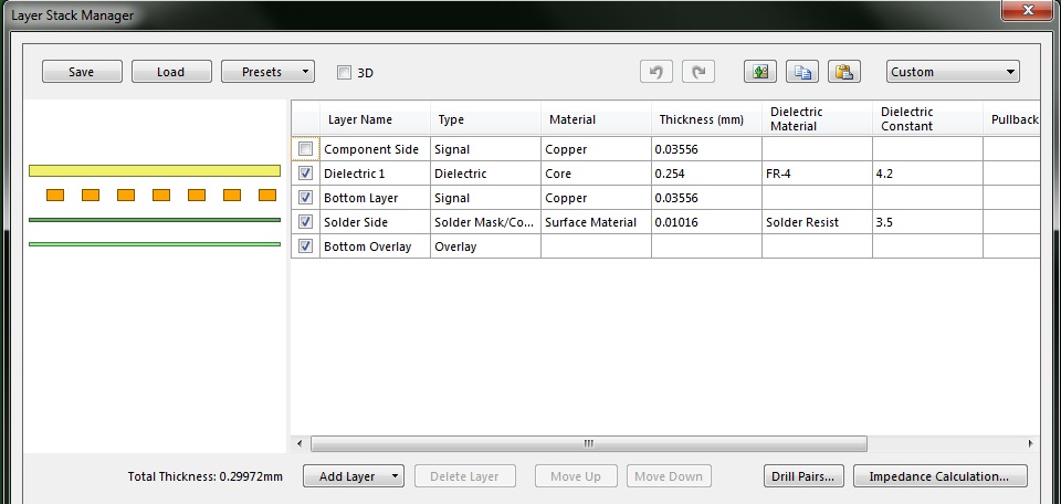

Entonces configure los layers asi:
Hasta creo que esta bien, no tiene un modelo de "1 capa" sino parte de 2 capas en adelante, asi que quite un par de capas y como no me permitia eliminarla la capa TOP de señal tuve que deshabilitarla. Habia una de overlay pero no se que es.

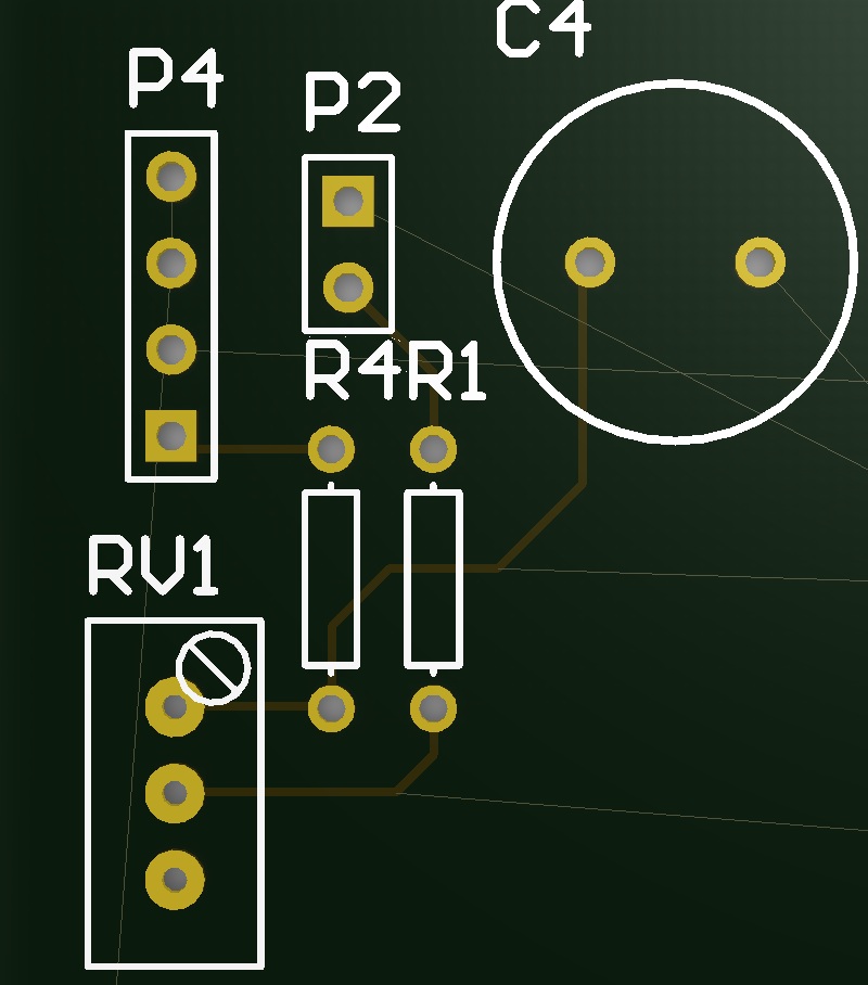

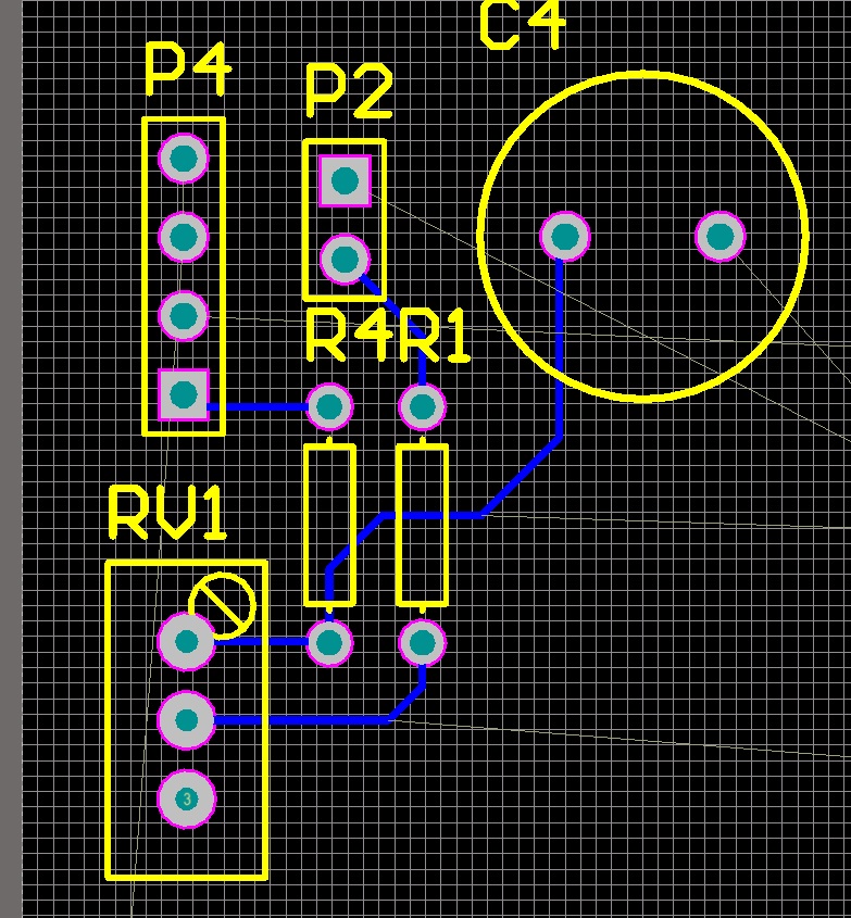

Ahi puse todos los componentes al azar y tire un par de caminos solo para hacer las imagenes. La vista 2D desde top (sin dar vuelta la placa) es esta:
Luego cuando la mire en 3D aparece asi:
TOP:
En la cual parece haber caminos pero no se si son de la capa bottom y me lo muestra o simplemente son caminos de la capa top

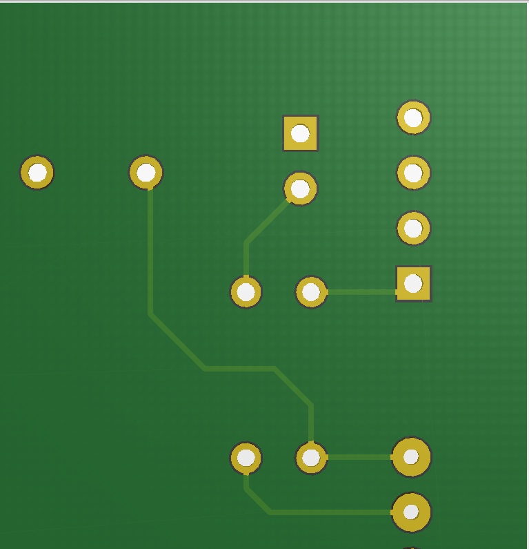

BOTTOM (dada vuelta) :
Esta si se ven bien los caminos. Y la mascara
Solo le preste atencion al 3D unicamente para ver si era correcto lo que estaba haciendo.

Es mi imaginacion y lo que estoy viendo son los caminos del lado de bottom, o es que tambien hay caminos en el lado de top ?
Tambien en la imagen 3D se nota que los pads de los componentes estan de ambos lados.

Que tal Killerjc no soy experto en altium, llevo tiempo trabando con el y desde mi punto de vista, es correcto lo que estas haciendo. Cuando yo requiero trabajar en un solo layer las pistas solo las trazo en el bottom sin configurar nada mas en el Layer Stack Manager. He mandado fabricar tambien placas de una sola cara y no dan problema alguno con los pads que visualizas en 3D solo te respetan el del bottom. Respecto al Overlay es la capa donde van las leyendas de los componentes, si no has cambiado el color de los layer siempre que este en azul es el bottom.

Y por lo que me decis entonces lo que yo veo en 3D es solamente los caminos del bottom.

Si quieres usar el Layer Stack Manager también lo puedes conseguir, pero es más lío. De hecho, en tu configuración hay un pequeño problema: la capa de serigrafía (overlay) la has colocado en la Bottom e imagino que querrás tener la serigrafía por arriba.
El hecho de que se vean pistas de la bottom en modo 3D es porque tienes configurado cierto nivel de transparencia por defecto. A mí no me gusta y tengo mis propios ajustes que te adjunto por si quieres probar. Para aplicarlos tienes que estar viendo la placa en 3D y hacer click sobre el cuadradito "Current layer". Es un cuadradito que se encuentra a la izquierda de todas las pestañas de capas, junto a un texto "LS". Se abrirá la ventana "View configurations" en la que puedes seleccionar "Load view configuration" y cargar mi fichero.
Y no te preocupes porque los pads se vean por la cara Top, si vas a fabricar la Bottom sólo enviarás los gerbers que correspondan así que no tendrás problemas.

Con respecto a la capa de overlay, si fue un error mio, cuando estuve probando de los pads, directamente setee para una placa de 2 capas y solo desactive el bottom overlay,
Como esta en la imagen seteado tenia problemas con los pads. Ya creo que esta listo para hacer cosas.
