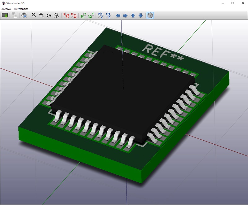

ya va avanzando el tutorial y se va viendo la verdadera potencia de KiCad.
para abrir un poco las bocas y dejar que vuele vuestra imaginación cuando veamos la placa acabada, os dejo una magnifica representación de un componente en 3D de nuestro compañero EdoNork.
