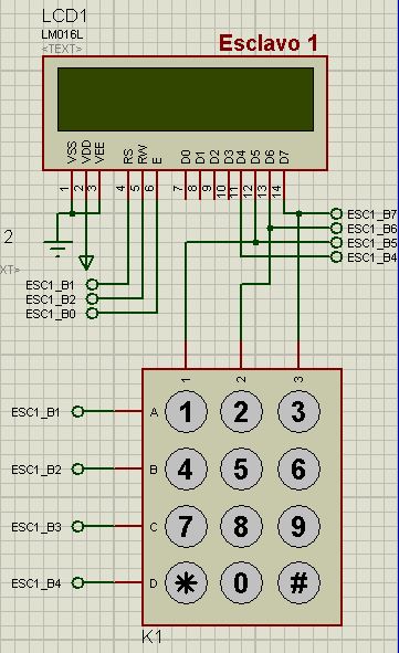

Hola, necesito manejar un display 16x2 y un teclado 4x4 con un 16F876A.
Todos los ejemplos que encontré, como este, usan más de un port para poder manejar ambas cosas.
Como estoy muy justo con los pines del 16F876A, necesito poder controlar el lcd y el teclado con el port B como se puede ver en la imagen adjunta.
En la imagen se ve un teclado 3x4 porque no encuentro la librería para manejar uno 4x4.
Alguien me podrá dar una mano ?
Gracias desde ya.

Necesitas alguna otra cosa para poder expandir los puertos, no podes conectarlo de la forma que queres. No para un keypad 4x4, el 3x4 si porque te deja libre 1 pin que es el E del LCD.
O buscas como multiplexarlo de otra forma o invertis en un nuevo micro con mas pines y te solucionas la vida.
