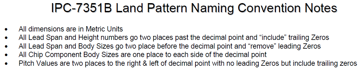

Re:Nombres de componentes para el estándar IPC-7351
« Respuesta #8 en: 20 de Octubre de 2015, 18:37:17 »
De ser así deberás de cambiar:
QFP80P10x10x12-44 por QFP80P12x12x12-44
casi  :D :D se cambia por:
QFP80P1200X1200X120-44
observa esto de la norma:
(36.52 kB, 1155x231 - visto 788 veces)
Todo esto me lo ha enseñado EdoNork que lleva mucho tiempo aplicando la norma
« Última modificación: 20 de Octubre de 2015, 19:26:06 por juaperser1 »
