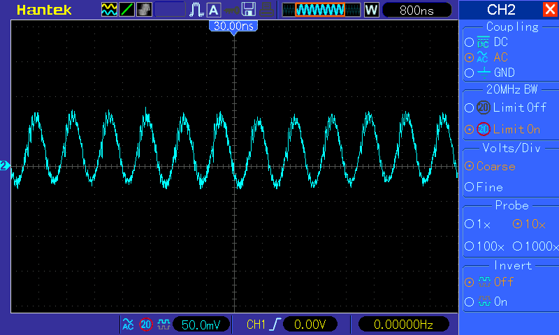

Ví un modulito como http://www.ebay.es/itm/111754210466?_trksid=p2057872.m2749.l2649&ssPageName=STRK%3AMEBIDX%3AIT este y no pude resistirme a comprar uno.
Los resultados con Vin = 22V y Vout = 12V 1.8A son estos:
- Tal cual viene el modulito:

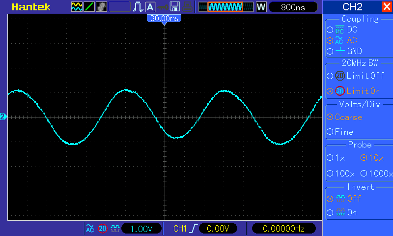

- Añadiendo un condensador multicapa de 1uF y otro de 4u7 electrolitico en la salida:
(20.5 kB, 800x480 - visto 1434 veces)
Se calienta un poquito y el voltaje a penas cae al poner la carga, creo que es util para muchas aplicaciones, el integrado es un mp1584.

2V de ripple.. eso si que es un ripple xD jeje
Con la carga no aumenta el ripple? por que veo que le pusiste unos capacitores pequeños como ese de 4.7uF

hola he leido este post y les vengo con unas dudas:
( yo de fuentes swiching no se casi nada ) :
1 -- es asi ? que veo en la primer imagen una CA ?? espraba mas bien una cc con algo de ripple , o se auna parte recta y pancita...recta y pancita.
2 --- veo que da un riple como han dicho bastante grande con esa carga , es normal ??
3 -- veo que si le agrregan capacitor , pues el ripple baja, pero me pareec que aumenta la frecuencia ....es asi ?? es normal ?? estas fuentes actuan sobre la frecuencia ?? haciendola variar ??
un saludo y gracias.
Re:Modulito Buck a examen
« Respuesta #11 en: 20 de Diciembre de 2015, 17:01:16 »
Respondo lo que creo que es la respuesta:
1 -- Es por que en la imagen esta puesto el osciloscopio como AC por eso no ves la continua.
2 -- Depende de cada regulador, la carga, los componentes que tengas va a determinar que tan grande el ripple sea. Como se vio que agregando un capacitor mejora el ripple. Aunque siempre vas a tener ripple, por lo cual es un ruido a tener en cuenta, y por eso vas a ver que muchos equipos de medida tiene una fuente lineal para estas, y no fuentes conmutadas.
3 -- No creo que el regulador cambie de frecuencia, es cierto que algunos reguladores vienen de varias frecuencias, pero se mantienen en una , por que de esto va a depender el inductor y los demas compoenentes pasivos, el aumento de la capacidad junto con la inductancia  tal ves hicieron que cambiara de frecuencia. De esto ultimo no estoy muy seguro, ya que si es solo el incremento de capacidad deberia bajar la frecuencia.

Los puntos 1 y 2 es como dice KILLERJC; si miras el dataseet del integrado, recomiendan un condensador de 22uF, y el que trae el modulito es cerámico de un tamaño muy pequeño, que dudo llegue a 22uf, por eso al ponerle uno externo mejora el rizado.
