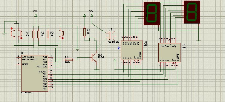

* Por lo que veo no usarás un método de multiplexado para controlar los display, por lo tanto los led estarán (mientras deban) siempre encendidos, esto significa que puedes reducirle la intensidad de los led y no notarías un gran cambio, por ejemplo ahora estás usando una resistencia de 330 ohms que significan unos 18 mA, si usaras una de 390 (15 mA) o incluso una de 470 (13 mA) verás que no tendrás mucho cambio de luminosidad, pero si un gran cambio de consumo, de calentamiento y de mayor vida útil de los led's
Mira acá te dejo una foto donde uso dos CD4015 para la multiplexion pero nose si lo estoy usando bien.
(103.99 kB, 800x531 - visto 1956 veces)
Usando un ejemplo que encontré en alguna pagina que ahora no recuerdo y modificando bastante el código lo que hice fue usar el pin LE/STB para intercalar entre un 7 segmentos y otro cada x tiempo. Dejo el código para q lo vean si esta bien. El problema que tengo que no alcanzo a comprender porque cuando resto y llega a 0 pasa a 34 y despues a 54 y hace cosas raras en vez de ir 0 a 99.

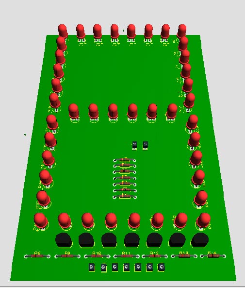

Aparte de todo lo anterior, no me queda en claro si usarás una o dos series por cada segmento, pero te paso una imagen para que puedas darte una idea de lo que hablo:
Este display (en realidad varios de ellos) yo los uso en unos tableros tanteadores para basquet con muy buenos resultados. Los alimento con 24 volts.
Los círculos blancos son perforaciones para la sujección de los mismos.
La idea como para arrancar es esta. 6 leds por segmento y una resistencia de 330R por serie:
(3.2 kB, 283x425 - visto 1832 veces)
Q opinas?
Cabe aclarar que de cada pin de salida de los cd4015 salgo a una resistencia (de 1.2K para que sea casi insignificante el consumo para el 4511) y de ahi a un transistor 2n3904 para usar los segmentos a 12 volts, o sea que tendría 14 resistencias y 14 transistores para los 2 displays grandes, te parece que esta bien esto?
Mas adelante voy a armar uno como el que vos me enviaste que es mas vistoso.
La idea también es que tenga mando a distancia o control remoto que pienso armar, pero eso lo consultare mas adelante!
Cualquier duda consúltala.

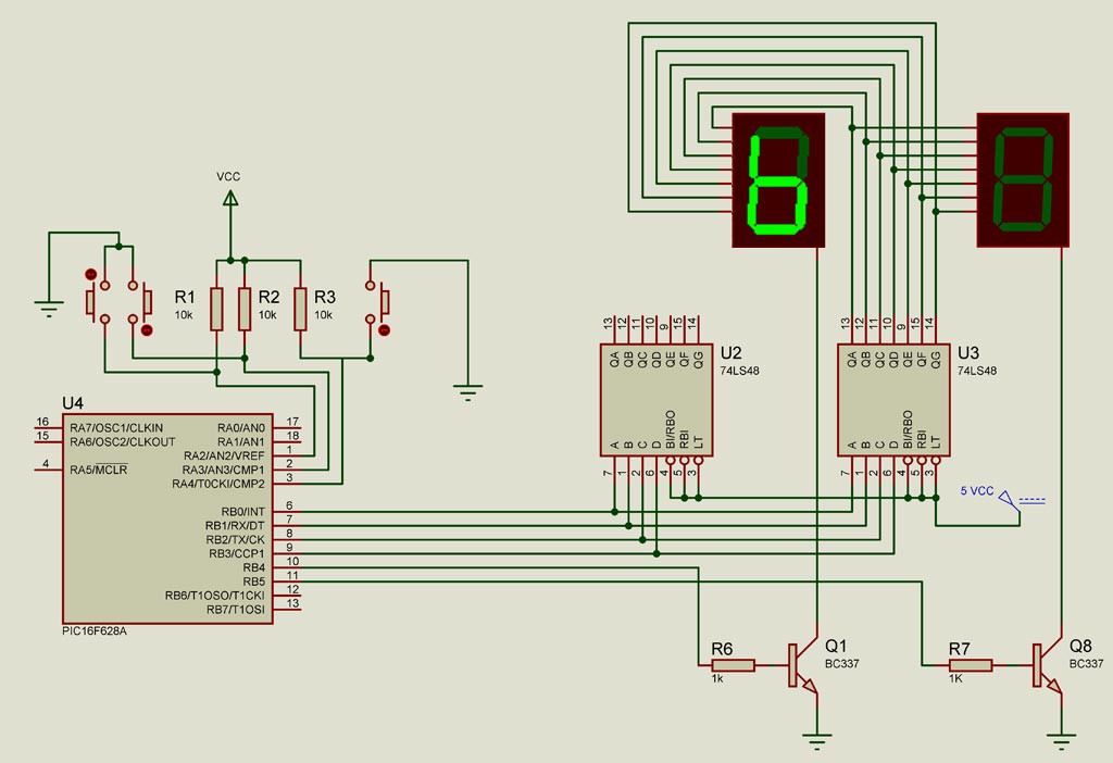

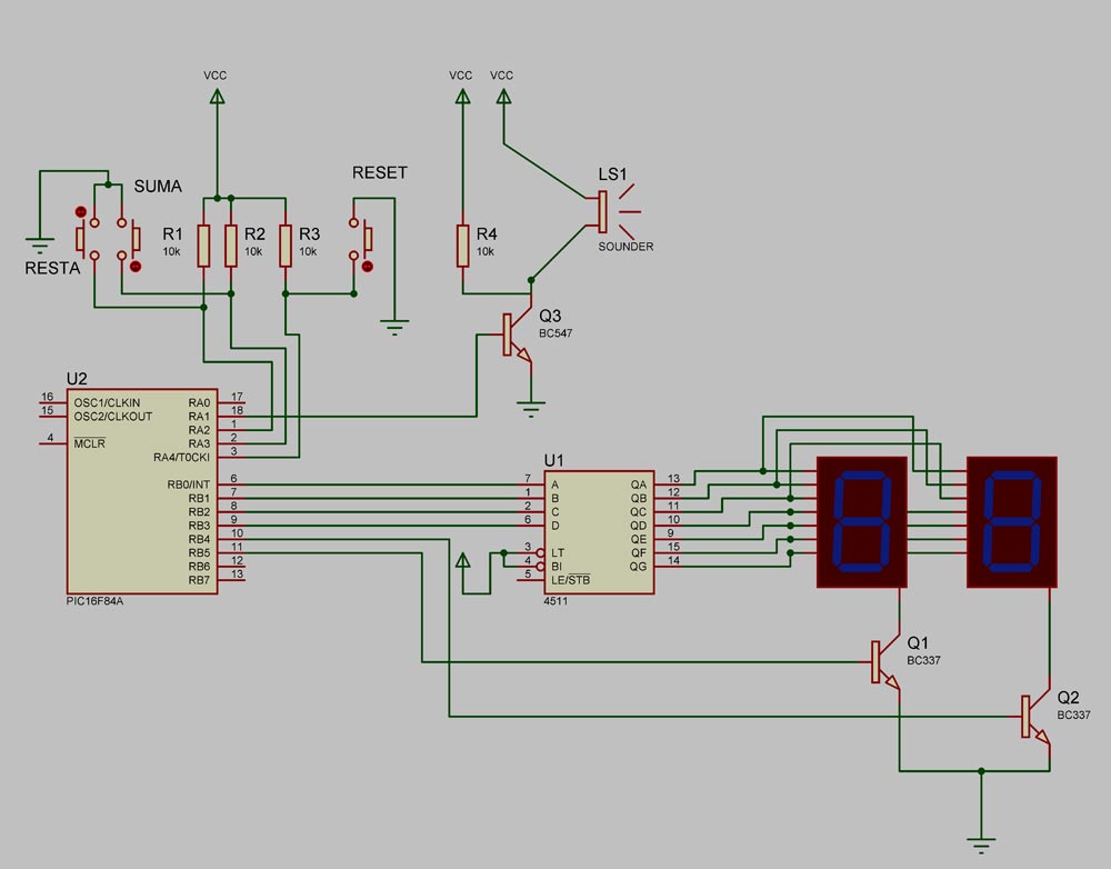

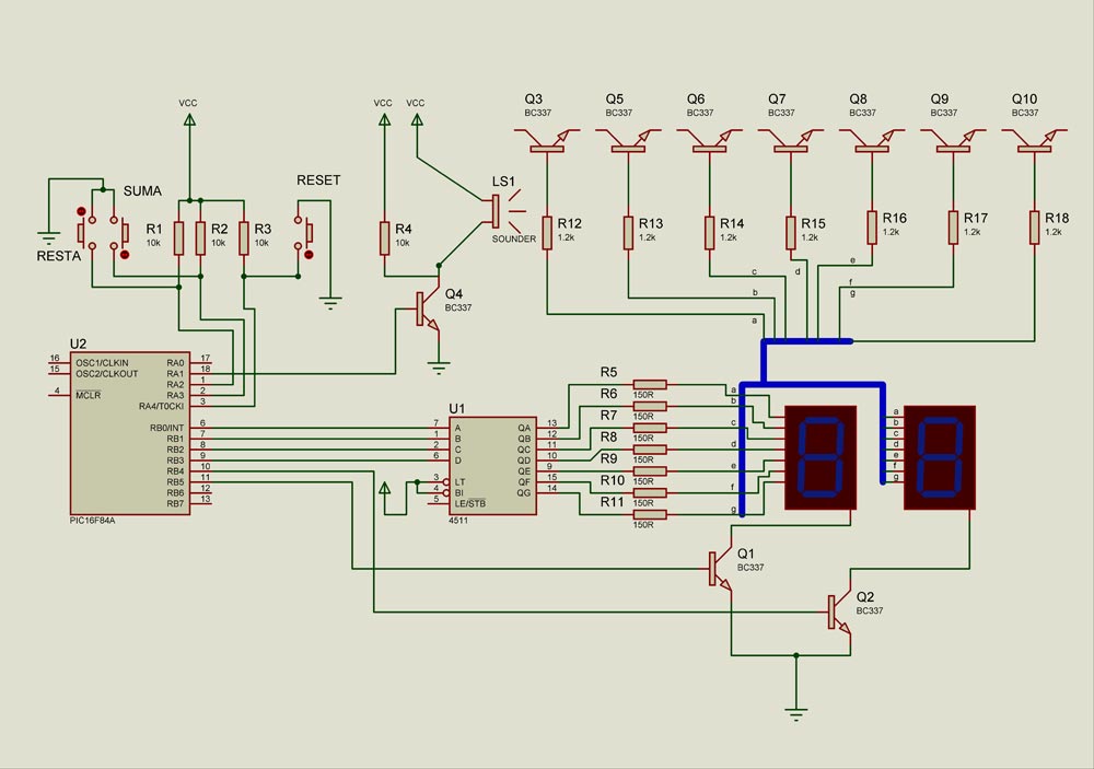

Mira hice este diseño en base a lo que vos me fuiste diciendo.
Diseño 1:
(54.18 kB, 1000x782 - visto 1991 veces)
Diseño 2:
(68.37 kB, 1000x703 - visto 2130 veces)

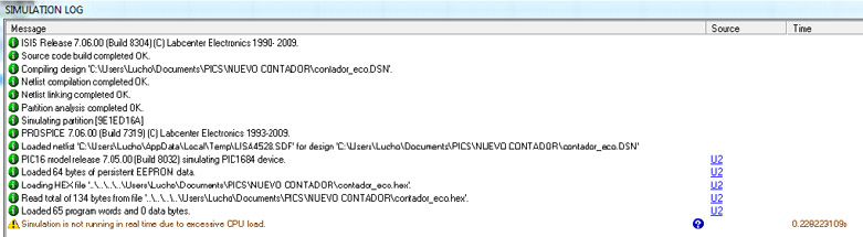

Ambos diseños presentaron problemas:
(41.85 kB, 781x215 - visto 1781 veces)
La programacion sin dudas es el problema principal:

Te pido ayuda con el código para poder mostrar uno y otro display.
Por otro lado quería saber que me recomendas, si el diseño 1 o el 2, el diseño 1 no tiene los transistores en la placa donde estará el pic pero si estará en el diseño que hice del display:
(49.43 kB, 505x593 - visto 1672 veces)
La verdad es que estoy bastante perdido porque son muchas pistas y veo q a la hora de diseñar la placa se me va a complicar bastante, todo lo que puedas recomendarme te lo agradeceré!
Por si es de ayuda aca dejo un link con los archivos de PROTEUS por si preferís verlos en el programa.
Descarga
Muchas gracias por la mano!

Ahora se complica un poco pense que el display de adentro no iba a tener relacion con el de afuera.. Pero no tanto..
Los transistores deben tener una corriente definida en la base, si te excedes vas a quemarlo, por eso es necesario una resistencia de base.
Por ahora me limito a el diseño del display 7 segmentos. Con una resistencia de base de 4.7k deberia ser suficiente para aguantar todos los leds a 20mA cada uno (sigo refiriendome al display 7 segmento).
Ahora  solo quedaria calcular la resistencia del 4511 hacia los displays, por que 150 me parece muy poco. Cuando normalmente uno usa 330 para 5V.
Y luego esta tu display mas grande. Se me ocurren 2 cosas.
1- El cual de manejarlo con el mismo 4511 seria bastante complicado (por el multiplexado que te obligaria a usar PNP que aguatnen la tension etc), y tal ves sea mejor poner el otro 4511 (uniendo sus entradas ABCD con el otro 4511 respectivamente) alimentado con 12V (este solo) y que sea este el que maneje los 7 segmentos, supuestamente la entrada para una tension de 10V que es lo mas proximo a 9-12V, es de 3 a 4V, con lo cual el PIC deberia llegar a generar esa tension de salida para que el 4511 responda. Luego las salidas irian con su resistencia + diodos, y el final de esas series a otro transistor ( casi una copia de los 7 segmentos ).
No creo que afecte que tengas un 4511 alimentado a mas tension. Pero jamas lo probe. asi que es una cuestion de ver si se quema o no :P
Lo unico que realizado de esta forma la corriente que podrian menjar los 4511 es de 8mA para no superar la potencia maxima de ese encapsulado en 12V (lo cual no preocupa en 5V).
Si se quisiera mas corriente habria que agregar otro transistor mas, + resistencia de base, si se desea seguir con la "multiplexacion"
2- Y la otra que se me ocurre es que sigas como estabas haciendo, es decir 2 4511 de la forma que lo hacias sin multiplexar y deberias poner un transistor para cada segmento con una resistencia de base. Esto seria lo mas simple de hacer, por que ya tenes hecho el programa asi, lo que si va a ser feo es routear todos esos caminitos.
Es esto o que alguno aporte otra solucion mas simple y que no se me ocurrio en el momento.
El tema no esta en si es simple, pero me la complico la falta de pines... o intentar con la mismas salidas (sin usar mas) que funcionen los 2 displays.
PD: Chaly sabe y tiene mas experiencia que yo.
(5.06 kB, 1133x605 - visto 1750 veces)
El circuito es muy sencillo de comprender, el 74LS48 puede ser reemplazado por el CD4511, pero no lo recomiendo. Uso los BC337 porque en el mismo tamaño de encapsulado que el 2N3904, soportan el triple de corrientes que este último, y por el mismo precio.
Los TIP125 en tu caso no creo, pero a veces deben estar montados sobre disipador.
Claro está que este circuito es para display bastantes más potentes que el que tu estas por implementar, pero un poco de potencia extra nunca está demás.
Los display a usar deben de ser de ánodo común, pero como nosotros (en realidad tú) puedes implementar cualquiera de ambos, es lo mismo.
Por supuesto con este circuito se usa el multiplexado para el refresco de los display, y el programa es muy similar al que ya posees, la diferencia principal esta en el circuito de control de los display.
Si no deseas usar el 78LS48 (CD4511), puedes usar el circuito de a continuación, es igual al anterior, pero la función de "decodificación" debe de ser implementada dentro del mismo PIC, por supuesto usa algunos pines más de este, pero el circuito es sustancialmente más sencillo de implementar. Este sería ideal para usar con el 16F870:
(4.49 kB, 1133x673 - visto 1893 veces)
Verás es muy similar, por supuesto el programa se complicará levemente, pero justifica la sencilles extra del circuito y a la hora del diseño de la PCB.

Les cuento que no eh tenido mucha suerte con la programacion, esto es lo que hice a modo demo para probar lo de la multiplexion:
DEFINE osc 4 'Definimos la frecuencia
allDigital
TRISA.0 = 1
TRISA.1 = 1
TRISA.2 = 1
TRISB = 0
UNIDEC VAR BYTE : UNIDEC = 0
INICIO:
    IF UNIDEC=0 THEN
        PORTB=%010110
        UNIDEC = 1
        PAUSE 10
        GOTO INICIO
    ENDIF
    IF UNIDEC=1 THEN
        PORTB=%100001
        UNIDEC = 0
        PAUSE 10
        GOTO INICIO
    ENDIF
    GOTO INICIO
END
Sin dudas que esta mal porque se ve muy pausado cuando pasa entre la unidad y la decena y luego de un tiempo en ISIS se muestra el siguiente error:
Este es el diseño en ISIS:
« Última modificación: 25 de Abril de 2016, 06:29:32 por xocas »

Hola luchoc, por supuesto que tal como está el programa no te funcionaría.
* El primer error que veo, es que solo estás trabajando con el dígito de las decenas u el de las unidades no lo tomas en cuenta.
* Luego y aunque las decenas sean = 0, pues igual debes de incorporarlas al multiplexado.
Y como no programo en Basic, pues solo te daré unas simples pautas para que realices el programa:
Suponiendo las variables:
Decenas
Unidades
Colocamos el valor de Decenas (codificación BCD) en los pines B0, B1, B2, y B3.
Pin B4 en alto.
Pausa de 100 useg (ejemplo)
Pin B4 en bajo
Colocamos el valor de Unidades (codificación BCD) en los pines B0, B1, B2, y B3.
Pin B5 en alto.
Pin B5 en bajo
Y vuelta a empezar.
Eso es un multiplexado, primero encendemos un display y luego el otro, por supuesto con los valores debidos, terminado con el último display volvemos al primero. Esto se debe de repetir en un bucle continuo de parejo, de lo contrario verás "apagones" o "destellos" indeseados en el display.
Espero te sea de ayuda.

« Respuesta #29 en: 04 de Febrero de 2016, 23:50:22 »
Y una cosa mas... empeza a probarlo en el PIC, por que en la simulacion parece MUUUUY lento , como se nota que se encienden y apagan, es decir para la simulacion podrias comentar el "PAUSE". Pero en fisico deberias tener esa pausa.
