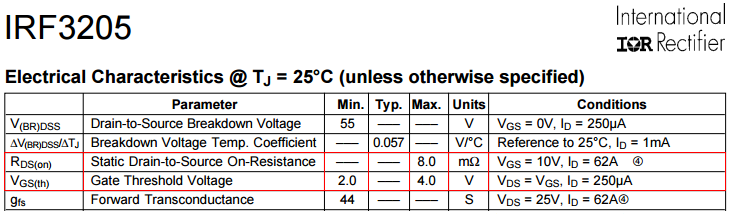

El datasheet, si no sabemos leerlo, nos engañará, por ejemplo, para el IRF3205 (uso este porque justo tengo uno para las pruebas) de International Rectifier, los datos son los siguientes:
(46.5 kB, 734x214 - visto 2456 veces)
Nosotros vemos estos datos:
Gate Threshold Voltage = entre 2 y 4 Volts
Rds = 0.008 ohms
El gran error está en no ver los datos de la columna Conditions.
Por lo tanto: Si!! Tenemos una Gate Threshold Voltage de 2V a 4V, pero con solo 250 uA de drain.
                     Y si!! Tenemos una Rds de 0.008 ohms, pero con una tensión de gate de 10V

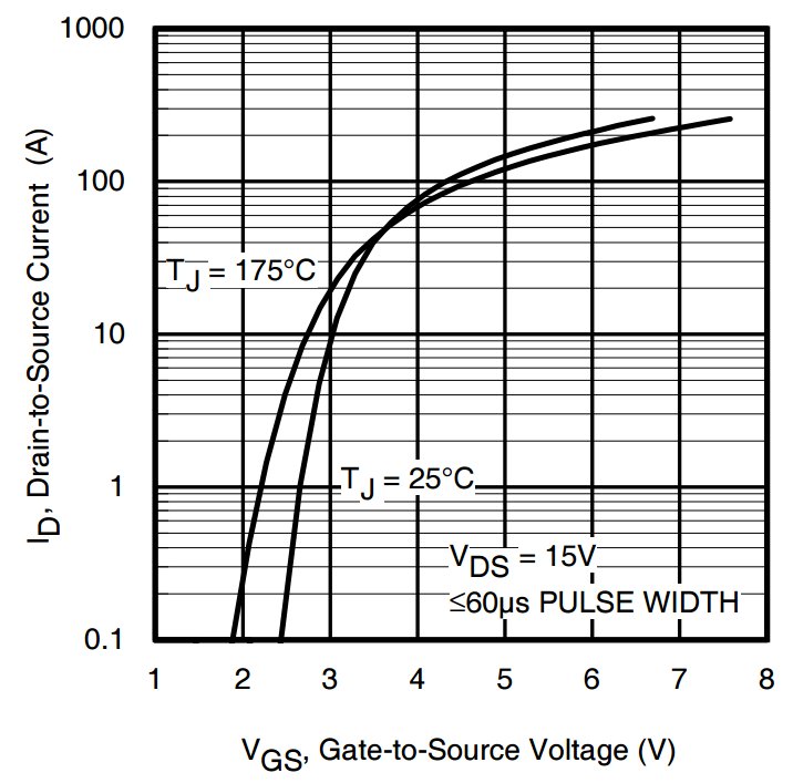

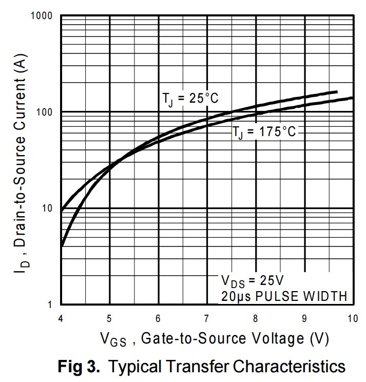

Supongo que la gráfica en el datasheet será algo como esto.
Sin embargo, mirando los datasheet de los dos MOSFET que estoy probando, el IRFZ44NSPBF y el IRLR8729PBF, en el eje Y de la gráfica ponen la corriente drenador-fuente. Supongo que servirá igual, es ver con que voltaje de puerta tenemos la máxima corriente drenador-fuente. En el primero con 3 voltios de puerta, tendríamos 10 amperios drenador-fuente, muy justito para mi aplicación, en el segundo la gráfica ni siquiera baja de 4 voltios.
IRLR8729PBF
IRFZ44NSPBF

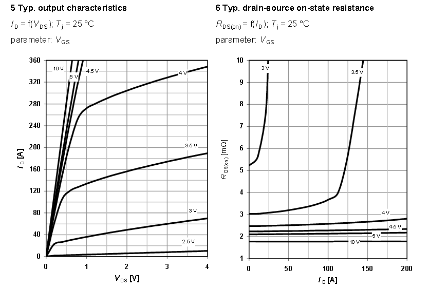

Podrías probar con este mosfet: IPD90N03S4L-02
http://www.mouser.es/ProductDetail/Infineon-Technologies/IPD90N03S4L-02/?qs=sGAEpiMZZMshyDBzk1%2fWi5ISJmYFIFJTH008sJXiQ3M%3d
Aguanta hasta 90 amperios (para las corrientes de arranque te vendrá muy bien)
Sus curvas son estas:
(19.1 kB, 835x565 - visto 2314 veces)
Puede que funcione con activación directa, en caso contrario, pones una puerta lógica entre medias que cambie niveles y listo.
