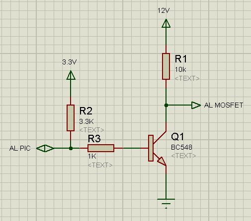

Hay que hacer cuentas, pero con una resistencia tan alta, tal vez el transistor no satura.
Otra cosa que se podría hacer es en vez de conectar la resistencia de pull-up en la base del transistor, colocarla a la salida del pic, y de ahí la resistencia limitadora a la base. Con esto se evita colocar el diodo
(45.71 kB, 505x446 - visto 646 veces)
PD: No presten atención a los valores, no están calculados

Hola planeta9999, me rectifico en mis palabras, el diodo si es necesario, por los problemas comentados (y eso que el diseño lo realicé yo  :D) era tarde y estaba medio dormido.
También es posible implementar el circuito de pablomanier, que es muy similar, pero sin el uso del diodo, también funcionaría de maravillas con los valores que posee.

Voy a optar por la solución de Pablo, como ya tenía comprados los MOSFET N mejor seguir con el mismo circuito metiendo la resistencia de pull-up directo al puerto del PIC.
