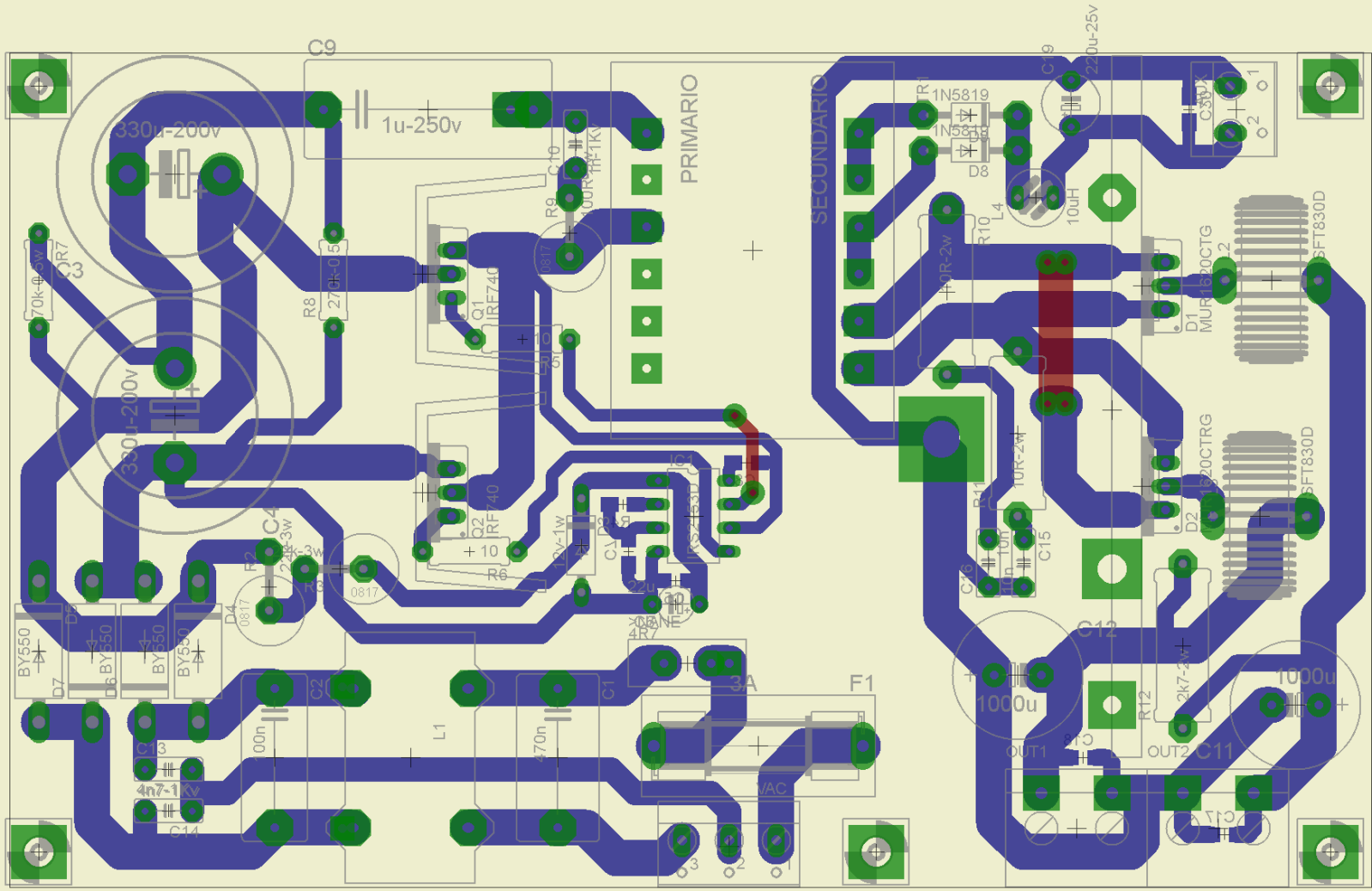

Bueno, este  es el resultado del diseño del PCB:
(102.65 kB, 1745x1133 - visto 959 veces)
Saludos!!!

Yo se que queres que queden lso 2 iguales los capacitores, pero si rotas 90 grados C3 no te seria mas facil el tema de los caminos :P, al igual que el capacitor de 100u en OUT1 ?
Re:Experimento con IR2153 (trafo fuente ATX de PC)
« Respuesta #36 en: 06 de Mayo de 2016, 19:56:27 »

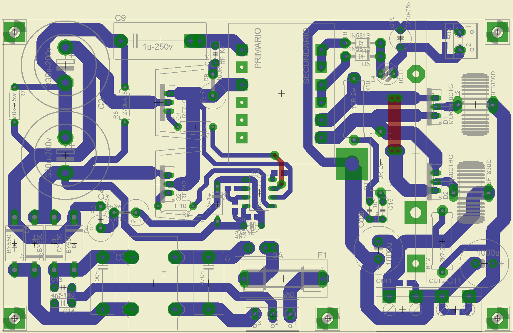

Pues tienes toda la razon del mundo, así mejor:
Saludos!!!

Hola micro_pepe, sin que me la pidas, voy a dar mi opinión  :mrgreen:
En la sección del primario, pues no me gusta para nada la cercanía entre las pistas que llevan los 310V, sobre todo la que pasa por el medio de C4
R7 y R8 son de muy baja resistencia, por ende de muy alta disipación, con resistencias de 150K 1/4W es más que suficiente.
C13 y C14 van conectados directo al chasis (gabinete) de la propia fuente, o sea se conectan a los pad de las perforaciones para los tornillos de sujección y no al conector de entrada de tensión
L1 y L2 pueden bobinarse sobre el mismo núcleo.
R12, una sola resistencia de carga para ambas salida, y lo correcto es que sea una por salida y conectada a masa, de la forma que se encuentran las interferencias por intermodulación serán mucho mayores ya que un ramal de tensión influirá sobre el otro.
Falta la resistencia de carga para la salida de baja intensidad.
Falta red snnuber para la salida de baja intensidad. Esta puede ir ubicada entre las dos salidas, no hace falta el uso de GND.
Creo que corrigiendo estos "detallitos" tendrías una fuente mucho más confiable.

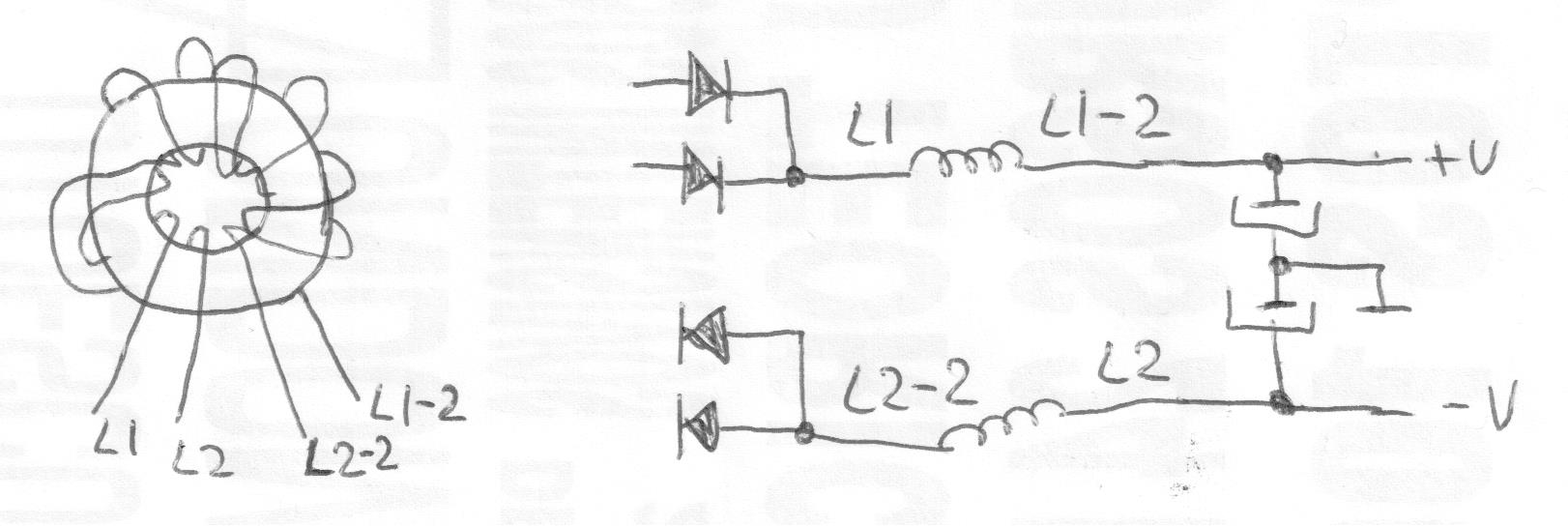

Respecto a la bobina, la forma de conectarlo ¿sería así? (bobinando los dos hilos en el mismo sentido) puesto que un ramal es positivo y otro negativo, cojo en inicio de una y el final de otra, para las salidas de los diodos:
Exactamente, así se hace. Aunque en el diseño sigues usando 2 bobinas.

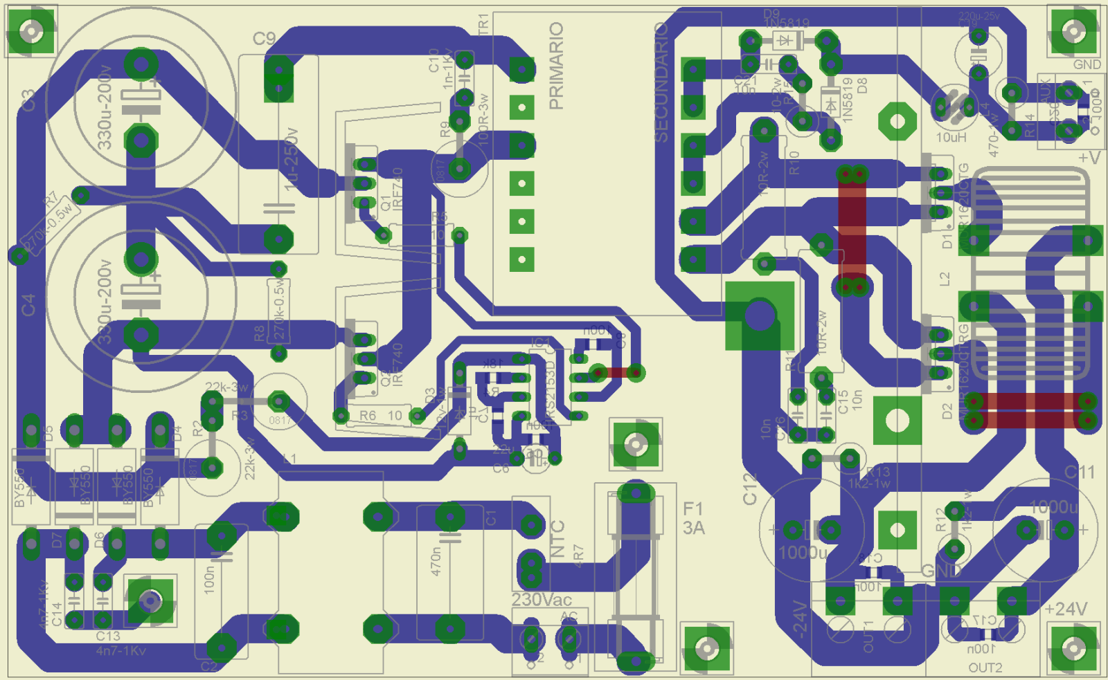

Bueno, este es el diseño con la bobina de doble bobinado:
No la he tenido que bobinar, encontré una en una fuente ATX de la salida de 3.3V que tenía hilo doble, en lugar de usar los dos hilos juntos como en su función original, los separo y listo.
Saludos!!!

Hola micro_pepe, solo dos detalles, la la bobina doble (el toroide) tiene los pad muy próximos, recuerda que ya estás trabajando con 70V que para ser realistas ya pueden convertir tu fuente es una soldadora de arco.
Por otro lado, la bobina de 3.3V tiene muy pocas espiras, necesitarías una que por lo menos posea de 15 a 20 espiras por bobinado.
Cuando dices "pad", te refieres solo a los pad, o las pistas que salen de ellos tambien? (lo digo por si el mayor riesgo de que se produzca un arco, está en los pines que sobresalen) Si solo son los pad, valdría así:
La bobina tiene un total de 36 espiras, osea, 18 por cada hilo, es una bobina atipica para la salida de 3.3v, todas las que he visto son más pequeñas y de un solo hilo de 1.3mm, pero esta es más grande y con hilo doble de 1mm.
Saludos!!!
El riego esta es todos lados, pero en los pad, luego de soldar queda el estaño a la "vista", o sea no tienen mascara anti soldante, ni flux, nada que los aisle de las condiciones ambientales. En una placa limpia y seca es muy difícil que se produzca un arco, pero un poco de humedad si puede "ayudar" a que se produzca dicha descarga.  Por lo tanto, los lugares más desprotegidos tienen mucha más tendencia a producir fallos. Uno de estos lugares son los pad's.
Entonces ahí si que me gusto más.
