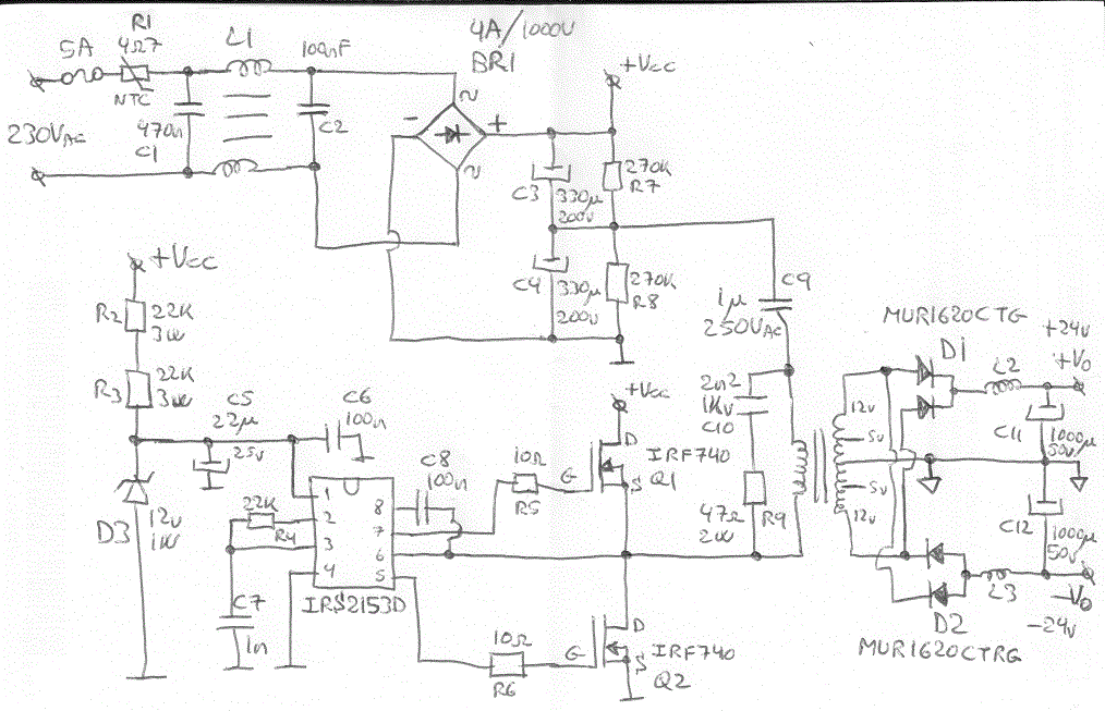

Habro este hilo nuevo, referente a este otro.
La diferencia es usar un transformador de fuente de PC, a ser posible sin rebobinarlo.
Bueno, he montado la fuente con un transformador de fuente ATX, sin tocarlo, le he puesto solo la rectificación positiva, y le he colocado dos lámparas en serie de 35W 12v, con esto mido en la salida 24Vcc, no observo calentamientos ni en el transformador, ni en los diodos, ni transistores.
El hilo de los secundarios de 12V, es doble de 0.8mm de diametro, como se ha comentado en el otro hilo, a partir de 0.6mm se produce el efecto "piel".
Por otro lado, mis necesidades son para alimentar un amplificador de dos canales a 24V+24V, entonces hacemos unos cálculos:
24v - 4v = 20v (los 4v es la caida en los transistores del amplificador).
20/1.4142 = 14Vac (Voltaje máximo RMS en la salida del amplificador).
14 / 4ohm = 3.5Aca (Corriente máxima por cada canal).
14 * 3.5 = 49Wrms  (potencia RMS máxima por canal).
Suponiendo un rendimiento del amplificador del 70%, tenemos:
49 * 2 / 0.7 = 140W de consumo máximo por los dos canales.
140w / 24v = 5.83 Acc (Corriente que tiene que suministrar la fuente).
Vamos con el hilo:
5.83 / 8 = 0.73mm2
Si cada hilo de 0.6mm de diametro tiene 0.28mm2, necesito:
0.73 / 0.28 = 2.6 hilos (3 hilos en la práctica).
Con lo cual, me temo que tengo que rebobinar el trafo ¿es así? Recordemos que el trafo trae dos hilos de 0.8mm.
Saludos!!!

Yo no creo que una fuente ATX te de 24Vcc , yo lo habia intentado para el amplificador Yamaha de mi experimento y es por eso que decidi hacerme el trafo a mano, para tu caso  tu necesita 140W, eso lo puedo conseguir tal como lo explica Carlos alli en mi experimento. en mi experimento llegue a conseguir mas de 2x24V solo que la corriente no era suficiente, si alli vera que hice experimento con lamparas halogena de 12V-50W poniento 4 , podia intentarlo.
recuerda que usando la formula 155/44= 3,52
44 son la espira del primario,2x22
y el secundario los calcula 24/3,52 = 6,8, yo lo haria en 7 espira por rama de positivo y negativo .
estare antento a tus avance  :P
Re:Experimento con IR2153 (trafo fuente ATX de PC)
« Respuesta #2 en: 23 de Abril de 2016, 18:47:08 »
Hola stk500, si que salen los 24Vcc, he seguido estas indicaciones que dijo Chaly29:
Hola micro_pepe, pues no tienes que modificar el trafo para hacer una fuente de +/-24Vcc, ya que una fuente ATX, normalmente posee un primario de 44 espiras y un secundario de 7+7, entonces.
155V / 44 = 3.52 Esp/volt
7 Esp x 3.52 = 24.64 voltios
Por lo que tomando un trafo de una fuente ATX y construyendo el circuito que e posteado más arriba, ya tendrías las tensiones que deseas.
De momento lo he probado a la mitad de corriente que necesito, creo que el trafo, tal y como está bobinado no me sirve, pues tiene dos hilos de 0.8mm en el secundario, la duda viene por ser audio, y que no es una carga constante.
Saludos!!!

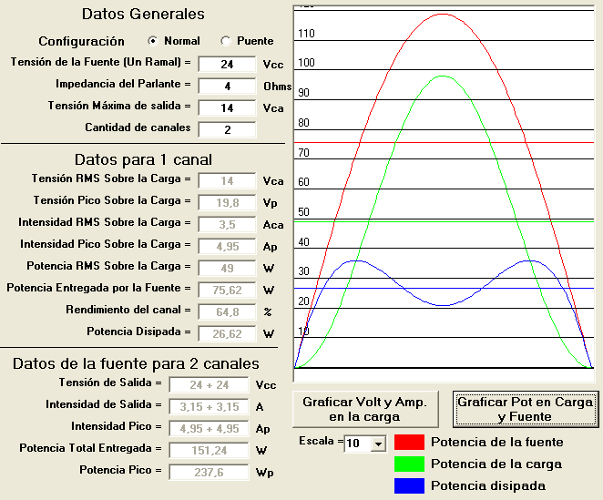

Hola micro_pepe, en el otro hilo hay un programita que construí y te ayuda a calcular todas las potencias necesarias
Este es el link:
http://www.todopic.com.ar/foros/index.php?action=dlattach;topic=46051.0;attach=25901

Estos son los datos arrojado por el programa:
(26.68 kB, 662x549 - visto 1866 veces)

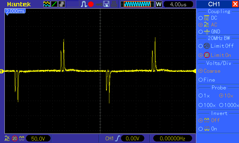

Bueno, he montado todo, con salida simétrica de 24+24v, dos lámparas en serie de 35w y 12v, en la salida positiva, y otras dos en la negativa. Con el multimetro mido 24V y con el osciloscopio, una señal con nivel de contínua de 24v y rizado de +/-1.6v.
Lo he dejado funcionando como 15 minutos, y, los transistores están a temperatura ambiente, el transformador templado, y los diodos calientes (todas estas medidas, usando como sonda mis dedos, despues de desconectar los 230V, y descargado los condensadores), todo parece correcto salvo la resistencia de 47ohm de la red snuber, se ha puesto de color oscuro, he medido la señal con el osciloscopio, y este es el resultado:
(17.82 kB, 800x480 - visto 1675 veces)
Me la vendieron como de 2w, aunque tiene el tamaño de una de 1w, pero esto de las resistencias y su evolución de tamaño en el tiempo, es un mundo; supongo sea de 2w. Aunque segun el oscilograma, vienen a ser 25Vrms  :5] :5] y entonces es normal que se caliente.
Saludos!!!

He probado con la lampara, sin carga en la salida, y da un destello para luego quedarse el filamento un poco encendido, hay que acercarse para verlo encendido.
Tendré que probar la red snubber con 100hom y 1nF, tengo que buscar esos valores entre mis trastos.
A mi la salida en vacío me da 24.1v y con carga 24v, a veces oscila un poco y baja a 23.8v.

Hola micro_pepe, podrías postear un esquema del circuito que estás implementando?
(72.13 kB, 1014x653 - visto 2677 veces)
El integrado es un IRS2153D, es muy similar al IR2153, este ultimo ponia en datasheet "no aconsejado para nuevos diseños", asique usé el otro.
El montaje está cableado con hilos lo más cortos posibles, pero sin placa de prototipos de soldar.
Saludos!!!
