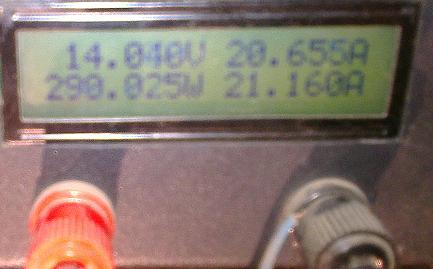

Una fotito de la fuente a plena cargar, en este caso la tensión está limitada por la intensidad, este es un voltímetro/amperímetro/watimetro con retención de picos que fabrique tiempo después "acoplable" a ambas fuentes:

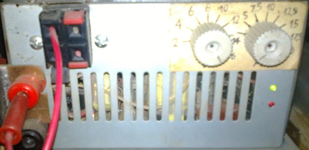

Frente de la fuente de 1/16V, verás que uso el propio gabiente de la fuente   :mrgreen:

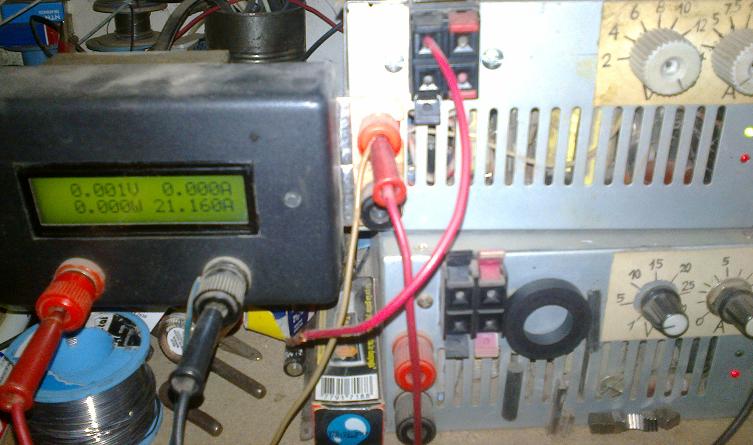

Foto de ambas fuentes, ya tienen un buen tiempo se uso (perdonar el desorden  :?):
