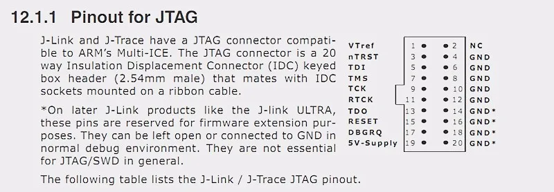

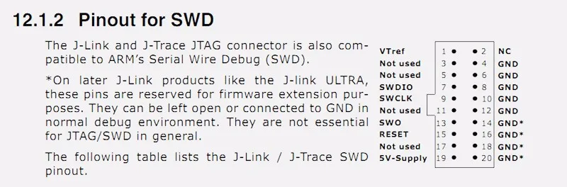

Me he pedido un JLINK en los chinos, 40 euros puesto en casa por DHL.
¿ Sabes como se hace para que funcione por SWD, sino que funciona por JTAG ?.
¿ Con que entorno de programación lo estás utilizando para los Kinetis ?
Es un no parar de comprar cacharros, pero luego a la hora de trabajar se agracede tener a mano todo lo necesario.
Se lo he comprado a este chino, y ahí pone el pinout para JTAG y para SWD, ¿ hace falta modificarlo para SWD o como parece funciona sin más ?
https://es.aliexpress.com/item/GOOD-TEST-JLINK-V9-V9-3-V9-4-IF-YOU-HAVE-TARGET-PRICE-OR-QUESTION-PLS/32744879860.html
« Última modificación: 29 de Noviembre de 2016, 03:49:48 por planeta9999 »
Desconectado manwenwe
  • Mensajes: 2211
Re:Programador para MK64FN1M0VLL12 y MK22FN512VLH12
« Respuesta #40 en: 29 de Noviembre de 2016, 04:47:16 »
Planeta, que conste que yo tengo el Jlink Pro original (800€) porque cuando lo compré hace años no había clones. Con Kinetis va muy bien, supongo que los clones también.
Utilizamos KDS (eclipse). Es muy sencillo, en el desplegable de programación/debug buscas la pestaña adecuada y cambias de jtag a swd y configuras la velocidad (con 1mbps va bien). El pin SWO no te hace falta (no recuerdo siquiera si los kinetis lo llevan). Conectas SWDIO, SWDCLK, Vterf (a la alimentación del micro) y una de las masas; el resto al aire.
Te tienes que bajar el SW de Segger ya que necesitas el GDBserver. Ahí es quizá donde puedas tener problemas  ya que no sé que firmware llevará tu clone y si eso influirá con el SW de Segger. Bájate la última versión y pruebas.
Si no te conecta en KDS la forma más rápida de saber si es por mala conexión de cables es abriendo GDBserver de Jlink, metiendo SWD+speed, tu chip y dándole a conectar: si te conecta allí es que el problema está en KDS.
