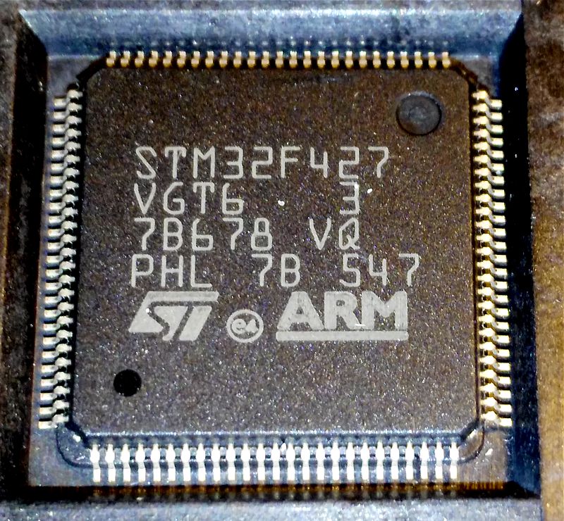

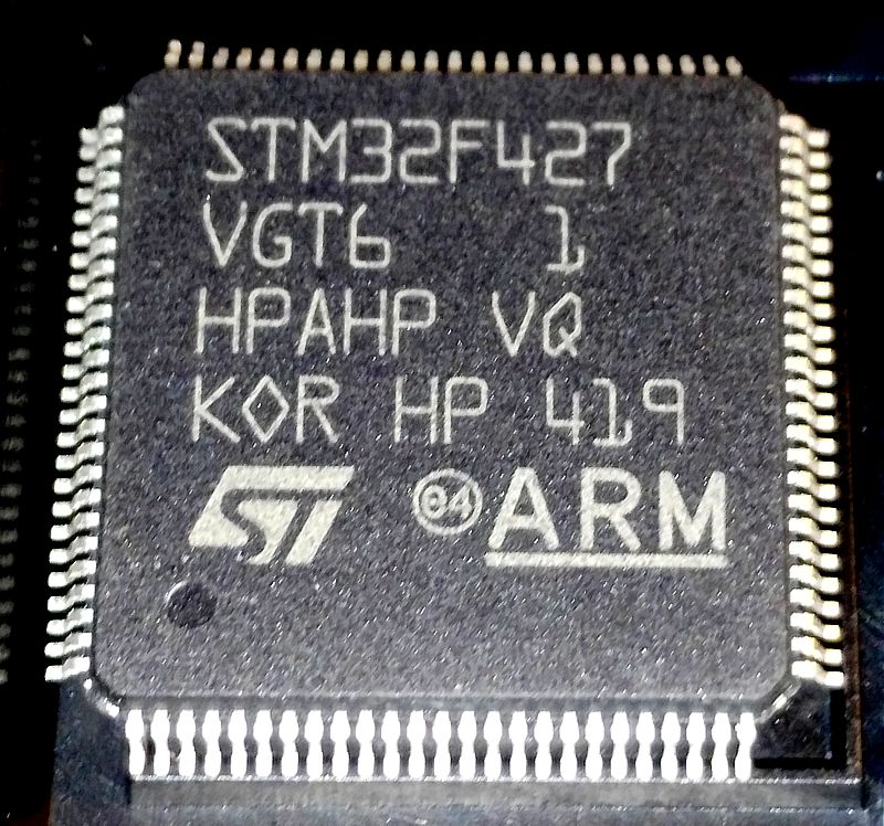

Tengo pendiente de comprobar un fallo en los F427, no les funciona el modo BOOT, aunque no son de este chino, sino de otro anterior. Tengo una partida posterior, esta si, comprada al chino que me ofrece casi siempre los mejores precios, si que miré la referencia del chip porque me lo indicaron en los foros de ST, solo se que en uno pone KOR (supongo que fabricado en Corea), y en el otro PHL (entiendo que Filipinas), el resto de la referencia no lo se interpretar, ni donde buscar las erratas detectadas según versión. Supongo que será algo parecido a lo que pasó con los primeros PIC32MZ que tenían un carro de fallos.
Esto es lo que me respondieron en los foros de ST, cuando plantee el fallo de los F427, entiendo a lo que se refieren, pero no se la manera de comprobarlo.
" What's the version number of the System Loader on the parts that fail? What date code/markings do the devices have?
Have you confirmed the HSE starts on the problem devices, how long from enable to ready?
" You are using different firmware and silicon. USB operation is dependent on the correct measurement of the external clock source. HSE is benchmarked, and needs to be one of a short list of frequencies, per documentation.
You'd connect via USART1 or USART3, and send a couple of hex commands. Nominally 0x7F and then 0x01,0xFE, ie Get Version
http://www2.st.com/content/ccc/resource/technical/document/application_note/51/5f/03/1e/bd/9b/45/be/CD00264342.pdf/files/CD00264342.pdf/jcr:content/translations/en.CD00264342.pdf
You could probably also download the ROM and pull the version bytes out of that.
Perhaps you need to work through this with your ST FAE, or those of your distributor.
¿ Es posible que micros muy baratos, sean porque son de versiones con fallos que el fabricante los liquida a precio de ganga, y que de alguna manera caen en manos de los chinos ?, en general tengo un mal concepto de los chinos, son muy basureros con casi todo lo que venden, no me extrañaría nada.
He encontrado las fotos que les hice a los F427, el que pone PHL seguro que tiene un fallo en el modo BOOT, Windows no lo reconoce en modo DFU USB, este es de otro chino. Y el que pone KOR es del chino que me vende muy barato, pero no los he probado todavía, supuse que es un fallo general de todos los F427. ¿ como puedo comprobar las revisiones y erratas de estos chips ?, también me interesaría poder comprobar lo mismo con los Kinetis de Freescale.

« Respuesta #26 en: 14 de Mayo de 2016, 09:36:38 »
Que te envien antes un sample: con el jtag miras la silicon revisión y así puedes saber los bugs....
Re:Programador para MK64FN1M0VLL12 y MK22FN512VLH12
« Respuesta #27 en: 14 de Mayo de 2016, 13:10:43 »
¿ y donde miro que bugs tiene la silicon revision ?.
¿ Esa revisión no va impresa en el encapsulado del chip ?.
Desconectado manwenwe
  • Mensajes: 2211
« Respuesta #28 en: 14 de Mayo de 2016, 13:45:57 »
http://www2.st.com/content/ccc/resource/technical/document/errata_sheet/38/e6/37/64/08/38/45/67/DM00068628.pdf/files/DM00068628.pdf/jcr:content/translations/en.DM00068628.pdf
1. The REV_ID bits in the DBGMCU_IDCODE register show the revision code of the device (see the RM0090
STM32F4xx reference manual for details on how to find the revision code).
Order code Revision code marked on device(2)
2. Refer to the device datasheets for details on how to identify the revision code and the date code on the
different packages.
Parece ser, no estoy seguro, que en este caso lo imprimen en el encapsulado. En muchos otros casos (p.e.: PICs) tienes que leer un registro interno para saber la silicon revision.
