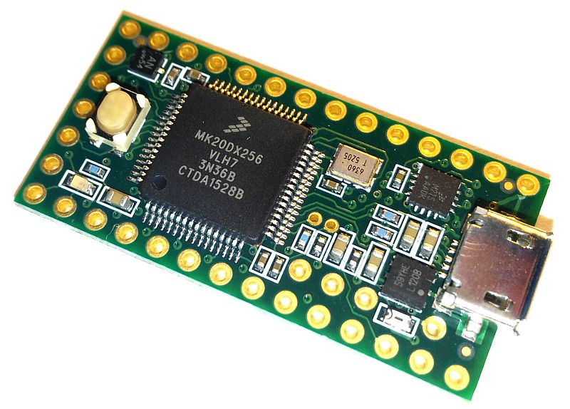

También me compré un Teensy 3.2, que monta un Kinetis MK20, en principio pensaba hacerlo todo con esta plaquita, pero me enganche a mirar cosas en Farnell y me traje las otras dos y ahora el programador de los chinos, solol me falta el U-Multilink, que caerá también.
