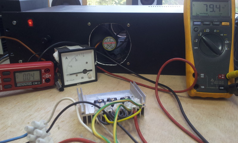

Hola chicos,
aqui os presentos mi Calculador de potencias, la ideas es de nuestros amigos Carlos (alias Chaly29) el fue el creador de todos los planos y yo la monte con piezas nuevas y recicladas.
he tenido muy buenos resultados hasta ahora , las primera pruebas la estoy haciendo con mi Fuente conmutadas regulable de 11,80 Vcc hasta 17Vcc, y 6Amperio segun el fabricante.
primera prueba con 12Vcc y una potencia de 7 Amperio
segunda prueba con 14,50Vcc y 7 Amperio,
claro es que esa fuente soporta solo 6 Amperio, a mas de 7 amperio se me apaga, este fuente lleva ventilador automatico.
pues bien el Calculador de potencia  lo deje mas de 30 minutos con un voltage de 14,40Vcc y 7 Amperio, este calculador lleva 3 sensores de temperatura controlado por un regulador de voltage LM317, 2 sensores van a cada lados de loa disipadores y el otro sensor al disipador del Mosfet que esta en la placa de control.

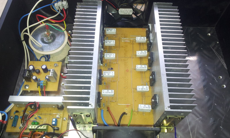

aqui subo Fotos

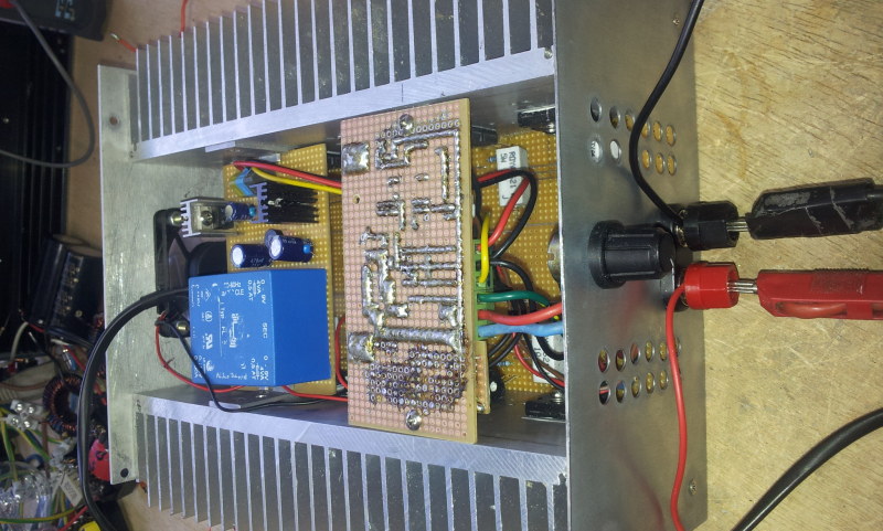

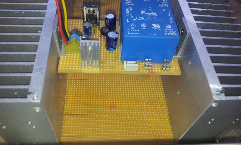

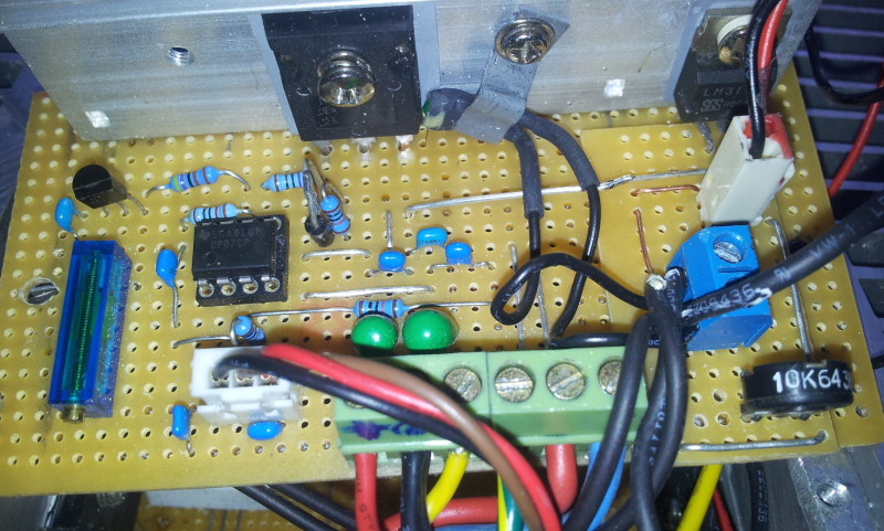

aqui se puede ver la fuente de alimentacion de modulo de potencias.
y aqui el modulo de control.
aqui ya todos montado, lo unico que me falta es la Tapa
y aqui en funcion.
de verdad que estoy muy contento con los resultados y le doy la gracias a nuestros amigos Carlos
por todos su esfuerzo y gran ayudas.      Gracias Carlos.
Un gran saludos
« Última modificación: 08 de Mayo de 2016, 13:17:59 por stk500 »

Hola stk500, a la perinola!!! Que te pusiste a trabajar duro!  :D  :D  :D
Te a quedado muy buena, linda construcción y muy prolija, aparte de que la construiste en tiempo record. Mis más sinceras felicitaciones!!!
Pero 14.5 x 7 = 102W, yo quiero verla con una potencia un poco mayor, por ejemplo 500W  :-)
Como anduvo el calentamiento con 100W?
Como esta de estabilidad? Varía la corriente con el tiempo de funcionamiento?
Te comento que vienen potenciómetros multi vueltas papa panel, por si en algún momento lo deseas montar sobre el frente del gabinete.
Ponele un poco de grasa siliconada a los sensores de temperatura, porque si no estarán a varios grados menos que el disipador.
Felicidades!!

Respecto a los sensores con el LM317 , es muy sencillo, los sensores son de 10K ohm cada unos puestos en paralelo y un pote de ajuste de 10k ohm.
el circuito es como este
https://www.eeweb.com/blog/extreme_circuits/pc-fan-speed-controller-for-a-low-noise-pc
pero donde esta la resistencia de 2k2 ohm le he puestos el pote, se entiende no?

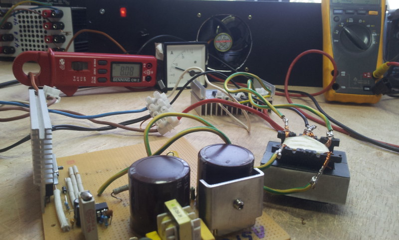

acabo de hacer una pruebas , con el Trafo que lo habiamos dejados a un lado, lo he rebobinado asi
Datos del trafo:
EE56x46x19
primero hice las dos Espera del secundario
Secundario 2x3 espira con 12 alambre, Alambre de 0.6mm
encima de los dos secundario:
Primario 12 espira con 7 alambre
medicion con el Osciloscopio:
primer secundario RMS = 40.6 Vac
segundo secundario RMS = 40,4Vac
medicion en Continua con el osciloscopio
- 42,3Vcc
+42,4Vcc
con ese trafo logre´medi´ 6 amperio de carga llegando a un Voltage de 72,6Vcc medido con el Fluke.
72,6 x 6 = 435,6 Vatios
la fuente muy normal de temperaturas, pero los Transistores del Calculador de potencia la temperatura iba subiendo despues de casi 2 minutos que no se podia tocar con los dedos.

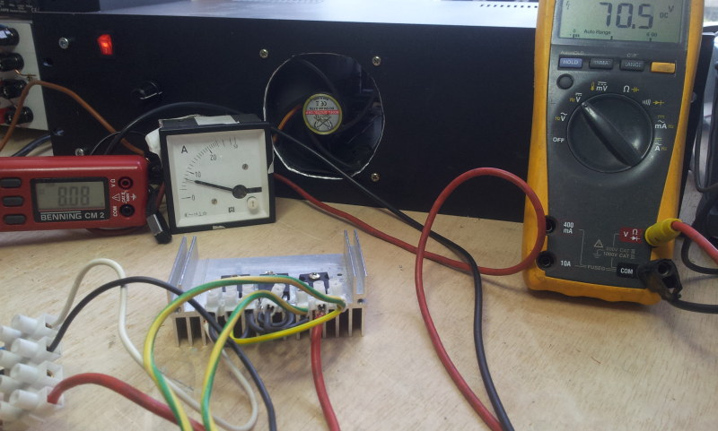

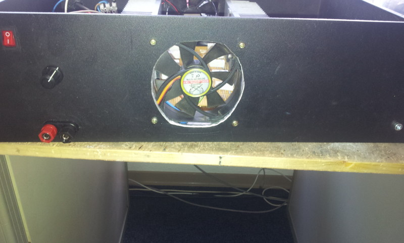

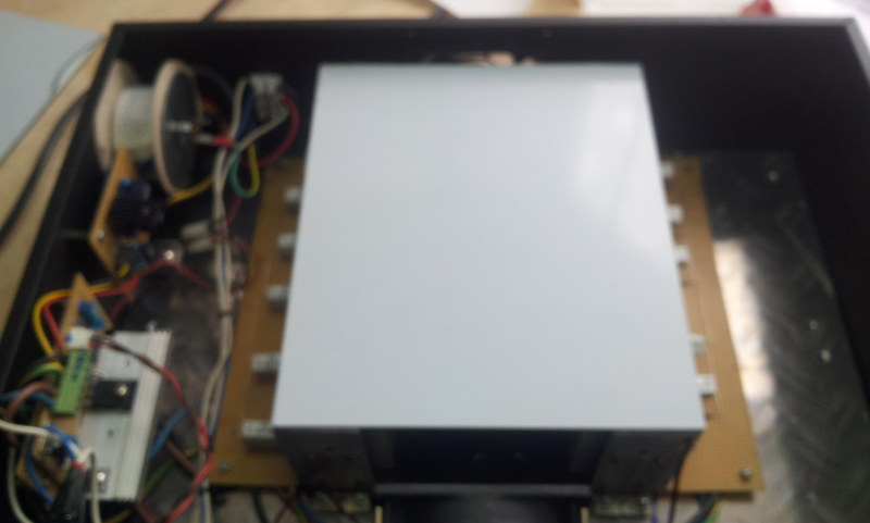

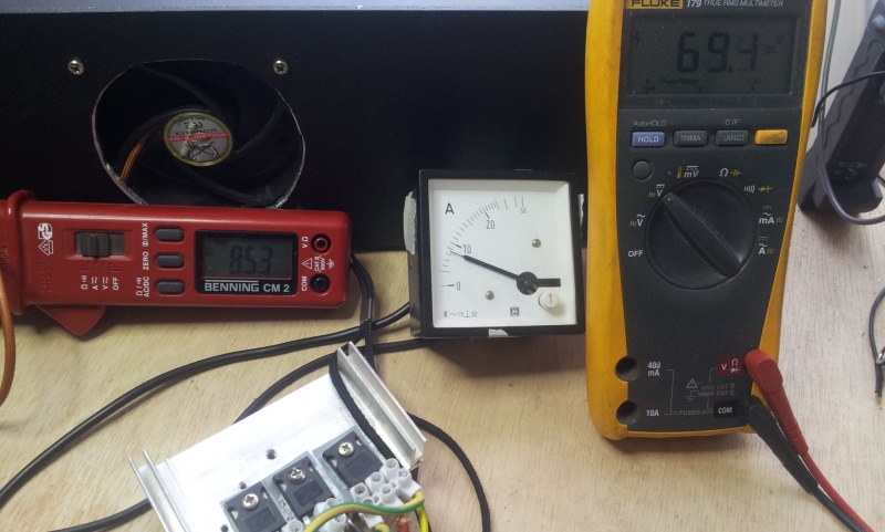

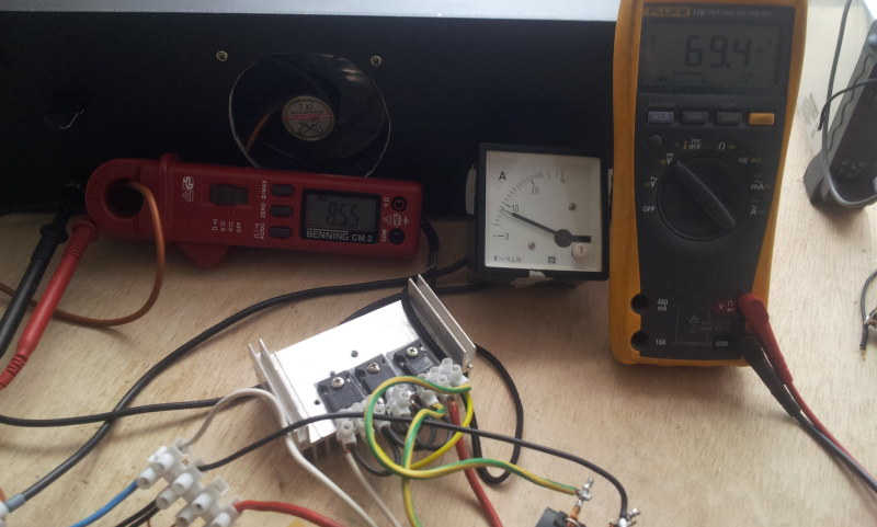

ya tengo todos montado en el Gabinete , no me ha quedado tan profesional como hubiera querido por falta de Herramienta, la placa frontal es de 8,5mm de grosor, fue la que me dio mas trabajo para el ventilador, vean los detalles
y haciendo prueba con el Trafo grande EE56x46x19
Primario solo de  12 espira con 7 alambre
llegue a conseguir 8 amperio y una bajada de voltage de 70.50Vcc
vean las pruebas
osea segun los calculos seria 560,8 Vatios,
 la prueba la hice en 5 minutos , yo notabas aire caliente, al abrir la tapa del gabinte lo pude tocar con los dedos, calienta pero no quema como lo tenia al principio.
queria intentar darle mas potencia , pero quiero montar la fuente con otros disipador aunque no se ha calentado nada, sino temperatura ambiental.

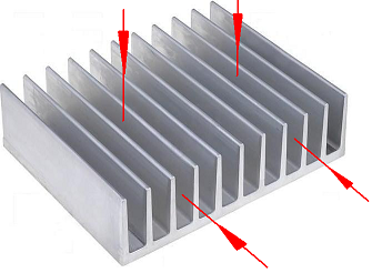

Definitivamente creo que no entiendes el concepto de funcionamiento de un disipador, y menos de sistema "tunel", ya que según esta foto el montaje es tan malo que casi llega a pésimo. Y no hablo de lo estético, que en lo estético cada cual hace lo que está a su alcance....
El flujo de aire sobre el disipador debe de correr en los sentidos de las flechas rojas:
(95.72 kB, 335x246 - visto 544 veces)
Y no como tu lo tienes montado, así como lo montas vos, casi no tiene efecto, consiguiendo un gran recalentamiento, bajo rendimiento, acortando la vida útil de los transistores y perdiendo estabilidad del equipo
Y disipadores en túnel se le llama a esto:
(48.77 kB, 273x184 - visto 550 veces)
Donde las aletas del disipador están dentro de un "túnel" formado por los propios disipadores: de esta manera se usan 1 o 2 coolers que introducen el aire desde una de sis puntas y el mismo recorre internamente toda la longitud del disipador saliendo por el otro extremo.

al final he llegado a la conclusion de demontar todos ,cortar la placa por la mitad y fijar cada parte de la placa a los Disipadores ,montandolo como tu describe en Tunel.
aunque ahora me agrada mas la potencia de 600 Vatios y quiero conseguir prueba en media horas al menos voy a intentarlo.
Referente al calculo de agregar 2 secundario ya lo hare cuando termine de hacer los cambios.
Gracias una vez mas por tu gran Support.
un Saludos

Hola stk500
obsevando la temperatura que iba subiendo llega a 62°C pero el voltage se mantenia en 76Vcc, los Mosfet de la Fuente se podian tocar, trafo nada, Filtre Snubber nada,
Si la temperatura no pasa de los 62° pues no es nada, es una temperatura perfectamente aceptable y esperada. Ahora si pasa, habría que ver a cuanto llega.
No hace falta que cortes los disipadores para hacer el "tunel", simplemente los enfrentas y le colocas cooler's suficientes para completar la longitud total del disipador, verás como cambian las cosas.
Re:Carga Electronica o Calculador de potencias.
« Respuesta #13 en: 11 de Mayo de 2016, 16:59:27 »
Hola Carlos,
es que en casi 5 minutos iba subiendo pero no se quedaba bajo 62°C, por eso no segui probando.
No, no Carlos, no la voy a cortar, solo cortare´la platine por la mitad para unirla luego trozo en cada Disipador y asi hacer un Tunel .  ;-)
mañana lo hago y luego te comentos los resultados.
un Saludos
« Respuesta #14 en: 12 de Mayo de 2016, 14:26:27 »
Hola Carlos,
he hechos los cambios y ahora lo tengo asi
le hice una tapa al Tunel e hice prueba sin tapa y con tapa,
Hice la prueba llegando a 600 Vatios en 20 minutos
70,2Vcc x 8,55 = 600,21 Vatios
claro es que estaba muy caliente, pero no quemaba como ante.
el disipador de la fuente caliente pero no quemaba, los demas en temperatura ambiente.
lo que no se todavia que potencia real soporta  :mrgreen:  o me lo dijiste?
De toda forma estoy contento,  :-/ :-/
Gracias Carlos.
un Saludos
