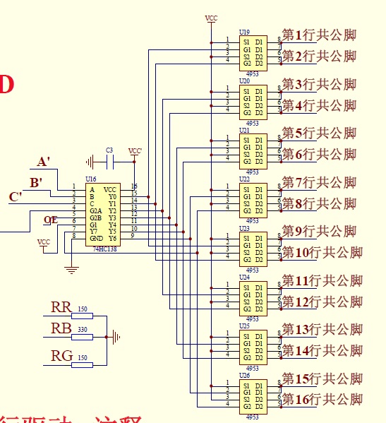

« Respuesta #6 en: 21 de Mayo de 2016, 15:20:58 »
Claro, me referia a tener 4 lineas alimentandose al mismo tiempo dado que son 16 por el scan 1/4  da 4 lineas y si nos arrimamos al tema de consumo casi llega a los (32x4x3x20mA)x5V= 40W por lo que chuta artisimo en comparacion con uno de 1/8 que seria como 20W. por lo que una buena compra seria aquellos que solo alimenten a lo mucho 2 lineas.  :)
para el control de filas seria algo asi  A B C OE (STR) que es codigo BCD asi de sencillo xD
(117.37 kB, 547x599 - visto 1099 veces)
en cuanto a la frecuencia de trabajo en mi cabeza corren los siguientes numeros:
letrero de 16x32
32bits*3led*16lineas=1536 bits total  si usamos 120 Hz de refresco  nos daria aprox 185Khz la velocidad que se deberia usar pa pasar los datos no? lo que un micro normal lo consigue tranquilamente
