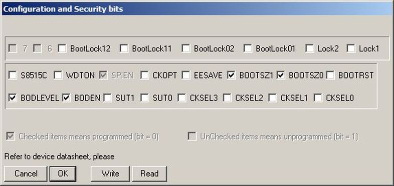

aca adjunto una imagen del micro mas chico que tengo ., no tengo atmega8 ni atmega328p
pero los fuces sondistintos incluso en las diferentes verciones
yo uso el PONYPROG unicamente y es serial ., y no pienso cambiarlo
la confucion de los numeros binarios ., es porque se representa con CEROS y UNOS los casilleros de los fuses
