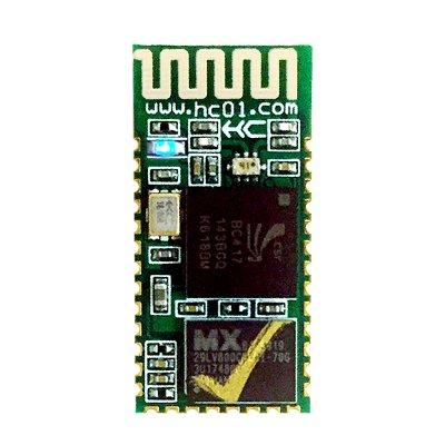

Bueno Bueno Bueno !!!
Nuevamente traigo Noticias de algunas experiencias realizadas con el estupido modulito Bluetooth
Repasando que anteriormente compré el modulito, llegué y lo probé en la protoboard que normalmente uso y lo alimenté con 5V ( su alimentación es de 3,6 - 6V ) y no pasó nadita de nada, ni en su funcionamiento ni con su estupido led !!!
Gracias a sus recomendaciones y un poco de tiempo pude volver a probar y medir con un multimetro a ver que pasa....
Resulta que cuando alimento el mismo con 5V, la tensión misma de la protoboard cae alternamente entre 2,5 y 3,5V :shock:  :shock:
Midiendo los 3,3V y GND que me ha dejado en datos "Stban" ... ahi también mide los mismos alternados 2,5 - 3,5V  :shock:  :shock:
Es normal eso, o debería mantenerse estable ( según creo teóricamente )  :huh:....
Adjunto una imágen del modulo y algunas indicaciones que pude chequear .....
Si se puede ver la imágen ahi encontré un supuesto led ( o al menos eso parece similar al de estado ) y ese supuesto led me da como en corto ...
Alguna idea de como puedo seguir investigando según el panorama con el que me he encontrado ???
Gracias nuevamente !!!

Efectivamente ese es un led, y si está en corto eso provoca que se caiga el voltaje inclusive desde el pronto. No debe caerse el voltaje antes del regulador del módulo. Puedes quitar el led para descartar si es el problema al fin solo es un indicador.
Ohhh gracias por confirmarme, la verdad no he visto ese led en ninguna otra placa por lo visto no es comun, en la ilustración de donde la compré tampoco sale en la imágen de muestra, voy a intentar levantar ese led y cuento los resultados ... espero como tu dices solo sea un simple indicador !!! ....

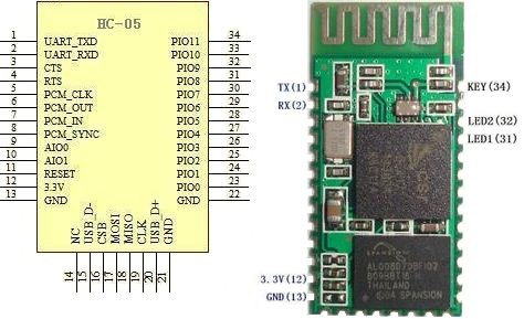

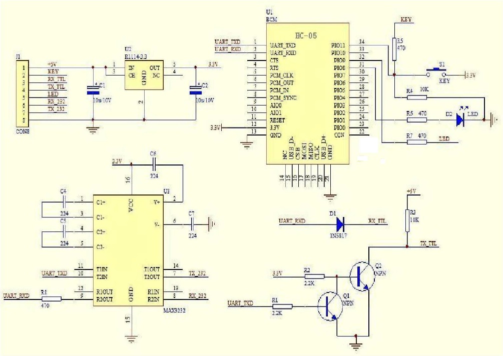

Adjunto la imagen del módulo y el circuito que recomienda el fabricante.
Ohhhh impresionante Stban !!!! .... hasta conseguiste mi estupido modelo exacto de modulito y con su led encendido !!! ...
Con esa porción de circuito y una lupa, de seguro podré encontrar algo sospechoso !!! ... Muchas Gracias !!!  luego comento a ver que pasó !!!

Bueno acabo de quitar el pequeño led, obviamente al quitarlo no encendía ( supuestamente por la forma en que lo saqué  :D ), pero bueno, al margen de eso ......
El corto sigue y pude describir en una fotin de como encontré el panorama y la continuidad en toda la placa.
Es evidente que la mayoría de la continuidad es GND, pero en la continuidad, que aún sigue donde estaba el led, ..... en los supuestos capacitores superiores ...... y en ese integrado raro, no es muy normal la continuidad ....
Agradezco si alguien con el modulito mismo a mano pudiese tirarme alguna pista de esas continuidades, cuales sobran y cuales van  :lol:
Bueno muchisimas gracias !!! sobre todo a Killer y Stban !! .... Gracias Stban por el circuito voy a ir descifrando a ver si encuentro esos componentes dudosos !!!

Todo lo que cuentas es raro, dudo mucho que tengas tantas cosas en corto.
Eso que defines como un chip, no es más que un array de resistencias, así que más que continuidad, te dará un valor si lo mides con el selector para medir resistencias. Esos supuestos capacitores, si dan realmente continuidad serán ferritas SMD.

Osea no es que tenga tantas cosas en corto, la mayoría, por no decir casi todo es GND, solo que hay algo que me cierra anodo y catodo del led, osea algo manda a GND  lo que iría al anodo del led ....
Y buscando algo sospechoso, apunté todo lo que tiene ese punto en común GND.
Ese array que dices ( Que interesante !!!) se ve muy raro con esos pines separados a los extremos ....
Siendo un array algo raro debe haber ahi, porque sino me equiboco los 2 tipos de encapsuldos array que conozco son ... 1) con un comun para todas las resistencias y 2) viene con encapsulado similar a un CI, cada extremo opuesto es cada resistencia independiente
Segun la foto acostada Horizontalmente:
Si fuese como en el caso 1), podría ser cualquiera un común, ya que se desconoce su distribución ...
Caso 2) puede tener sentido, ya que contando, con los 3 horizontales izquierdos, son opuestos a los 3 derechos ...
Pero los otros 2 pines separados me turban un poco que son, ( ya que en mi modulito dan continuidad ....
Esos supuestos capacitores, o como tu opinas que pueden ser ferrites o bobinas ya dificulta un poco la cosa, ya que pasan por ese array ....
Lo único que encontré y aun encuentro mal que donde estaba el led sigue habiendo continuidad, osea donde tenía el catodo, que esta a negativo todo bien ( justamente es la pinta verde que muestras ) pero donde está el anodo, tambien me da GND, aún quitando el led ...
Eso me hace perder, ya que no logro saber que maneja al led, ya que esta todo unido a GND, ni se para donde va ni de donde viene  :)
Por eso no puedo probarlo, ya que me sigue tirando la tensión abajo al conectarlo a 5V ... se va de 2,5 a 3,5 alternadamente !!!
Muchas gracias por tu gran ayuda, si en una de esas casualidades tomas el modulito, andas con un multimetro cerca hazme el favor de medir ese array y esos seudo capacitores !!!  :-/
« Última modificación: 12 de Agosto de 2016, 17:06:48 por Vangeluz »
