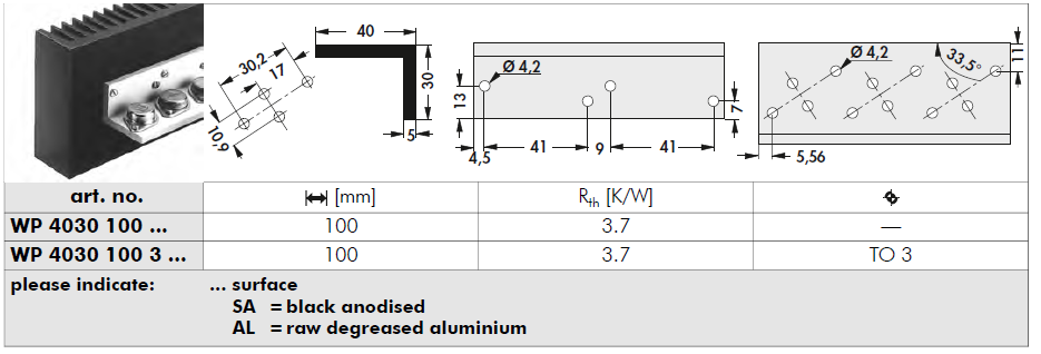

He visto en un catalogo un trozo de angulo de aluminio para tres TO-3 y lo anuncian con una resistencia termica de 3.7K/W, me parece muy baja para un simple trozo de 10cm. Dejo una imagen ¿creeis que es correcto ese valor?
(58.51 kB, 935x318 - visto 1302 veces)
Si es correcto me dan ganas de comprar 1m de angulo de aluminio bruto en una tienda de bricolaje, y cortar trozos, me salen diez al precio de uno.
Gracias un saludo!!!

Hola micro_pepe, el ángulo por si solo no creo que posea esa resistencia, casi de seguro es acoplado al disipador que se ve en la imagen.

Tambien deberias tener en cuenta al comprar el angulo estandar, que NO tenga ningun tipo de pelicula protectora, ya que eso dificultara la disipacion de calor y ademas cuanto mas lisa sea la superficie en contacto con el componente a refrigerar mejor. Te comento esto porque la mayoria de piezas de aluminio de uso en carpinteria metalica, llevan proteccion contra la corrosion.

En tiendas de bricolaje venden perfiles de aluminio bruto, que no tienen protección, otra cosa es el acabado, convendría darle una pasadita con lija fina al agua y un taco de madera, pero aun así como dice Chaly29, seguramente ese valor de resistencia termica es con el otro disipador.
El catalogo es este:
http://www.fischerelektronik.de/fileadmin/fischertemplates/download/Katalog/heatsinks.pdf
el angulo viene en la página 150.
