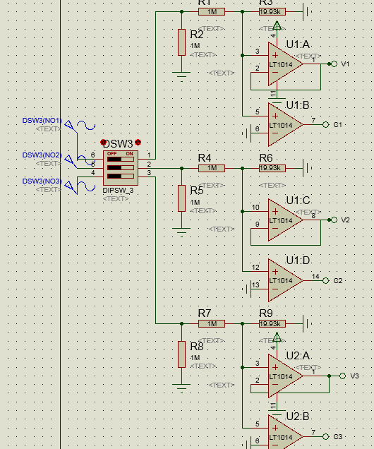

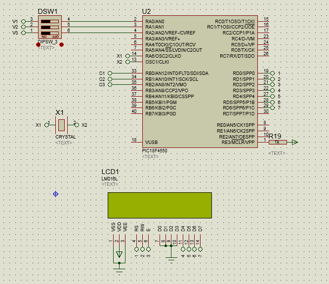

Buen dia, Disculpen la tardanza... aqui esta el esquematico de la adquisicion de datos de las 3 lineas de potencia a medir, DSW3 seria mi breaker de potencia 440v 60hz, coloco las 3 señales senoidales proveniente de las tres lineas ac. ahora bien, al colocar el tester en los terminales 1 y 2, o 2 y 1 o 1 y 3, o sencillamente de gnd a una de estas lineas para ver si el voltaje mostrado en la lcd es igual que el medido de un tester se apaga la lcd pero el programa sigue funcionando, me he dado cuenta pq sigue supervisando las fallas y prende los leds cuando una de estas sucede. en cambio si el tester lo coloco luego del divisor resistivo (una punta en el nodo R1 y R3 y otra en el nodo R4 y R6) no me falla el sistema como cuando mido en el lado 440v. con respecto al codigo, estoy desactivando los FUSES de supervision de voltaje como el lvp y el brownout. se que mi montaje no tiene aislacion, por ahi puede estar el problema, o tambien puede estar por las masas de potencia y la de control, sin embargo me gustaria que me dieran su opinion que tienen mas experiencia y seguro se han topado con un problema similar. Saludos y gracias de antemano.
