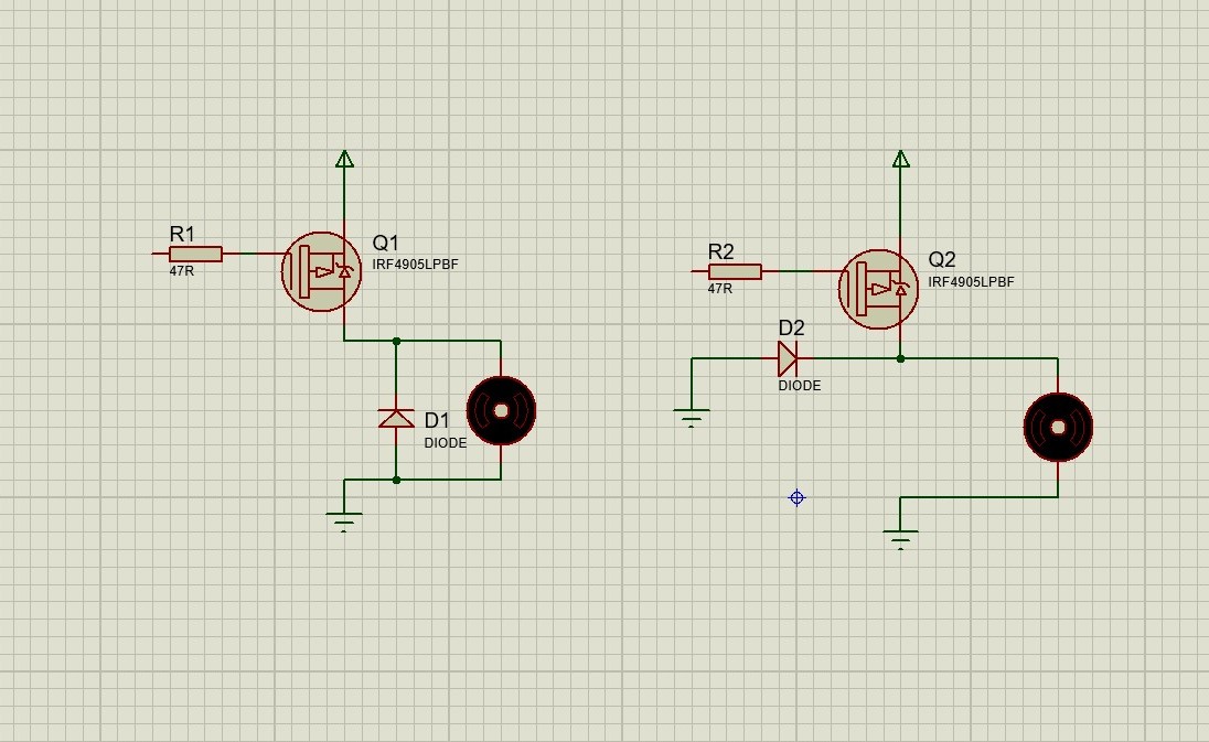

Desconectado mak_paint
  • Mensajes: 62
Re:driver para mosfet de tipo canal P
« Respuesta #21 en: 29 de Octubre de 2016, 15:42:09 »
entiendo, chaly29, gracias, es decir esto es lo mismo...

« Respuesta #23 en: 29 de Octubre de 2016, 19:42:40 »
Hola mak_paint, exacto, con respecto al esquema del diodo, ambas conexiones obtienen resultados iguales aunque físicamente sean distintas. Lo importante en tu caso, es que el cátodo del diodo este ubicado entre algún punto del contacto del motor y el DRAIN del mosfet, donde esté ubicado el ánodo del diodo tiene poca importancia.
Recuerda que si montas el diodo en la PCB, el cable de masa de la PCB debe de ser de una sección importante, tanto como el cable de positivo. Esto es así ya que el diodo hará retorno por el cable de masa o GND.
