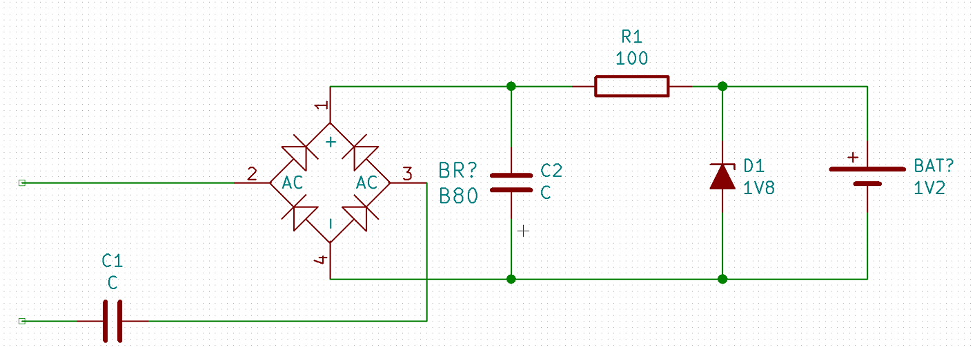

Los supercondensadores son muy altos, no me van ha entrar en la caja, además yo no puedo elegir el tipo de batería  :( se que contaminan mucho y eso pero no puedo cambiarlas.
vamos a hacer un caso practico a ver si voy bien:
vamos a suponer que las baterias son de 1,2Voltios y de 2100mA/h y el circuito base este:
(75.48 kB, 1413x504 - visto 777 veces)
si queremos una carga de C/2000 que comentaba Picuino para que no se dañen y no se gasten, necesitariamos una intensidad de 2100/2000=1,05mA por lo tanto C1 seria de:
C=1,05mA*10ms/650V = 0,016uF
Para tomar un valor mas estandar cogeria 0,018uF, con lo que tendriamos una intensidad de 650v*0,018uF/10ms=1,17mA que es una carga de c/1795 que supongo que esta bien para lo que debe hacer no? ¿o debería ser menor aun?
por lo tanto el zener lo he colocado de 1,8V para que sea un poco mayor que la tensión de la batería para que sirva de protección.
la tensión que caen en la R1 es de 1,17mA*100 = 0,117V, por lo tanto la tensión que cae en el condensador C2 es de 0,117V+1,2V=1,317V Practicamente nada asi que uno pequeño de aluminio 100uF serviría
¿Estos calculos son correctos?

Vamos por pasos desde lo más sencillo.
1. Resistencia en paralelo con C1.
Sirve para descargar C1. Si no la pones, desconectas el circuito y lo abres para trabajar con él, puede darte una descarga bastante desagradable de hasta 325V.
Si colocas una R de 1MOhm con un C1 de 100nF, la constante de tiempo C*R es de 0.1 segundos y se descargará rápidamente hasta una tensión segura.
2. Resistencia R1 entre el condensador y el zener.
Si no la pones, el condensador sirve de poco. Si el condensador se carga hasta 1.2V, cuando no llegue intensidad su tensión baja y ya no tienes 1.2V sino menos. Sin embargo, al mantener C a 2V por ejemplo, su tensión va bajando mientras el zener mantiene la tensión constante de salida.
En tu caso no hacen falta ni C2 ni R1, porque la batería mantiene ya la tensión de salida. No los necesitas.
3. Tensión del condensador.
El condensador primero se carga hasta +325V, luego se descarga hasta 0V y luego se vuelve a cargar con tensión inversa hasta -325V. En total la tensión pico a pico que ve el condensador (la tensión pico a pico de la red) es de 650V. Si conectas un terminal del condensador a masa (o a neutro), el otro terminal 'verá' una variación de tensión de 650V y esa es la variación de la fórmula que puse antes:
   I = C * dV/dt
Promediada en el tiempo:
  I_media = C * (V2 - V1)/(t2 - t1)
Siendo
V2 = +325V
V1 = -325V
t2 = 10ms
t1 = 0ms
Pero es mejor que utilices las fórmulas resumidas:
 I = (Vrms * sqrt(2) - Vz) * f * C * 4     [Rectificador de onda completa]
 I = (Vrms * sqrt(2) - Vz) * f * C * 2     [Rectificador de media onda]

« Respuesta #48 en: 15 de Abril de 2017, 14:24:43 »
La carga de C/2000 es demasiado pequeña. Apenas sirve para manterer la batería sin descargar. Tardaría meses en cargar la batería, si pudiera hacerlo.
Tienes que encontrar un valor de compromiso. Si son baterías de NiCd, no hay problema porque aguantan la corriente de Trickle Charge sin problemas. Las que no lo aguantan bien son las de NiMh.
Si utilizas un TL431, puedes fijar con mucha precisión la tensión máxima de las baterías en 1.4V, que es una tensión que asegura la carga completa y evita la sobrecarga que las quema (más de 1.45v).
Para que no consuma corriente de baterías puedes aumentar un poco la tensión y añadir un diodo schottky.

« Respuesta #49 en: 15 de Abril de 2017, 14:27:52 »
Otra cosa. Si colocas dos condensadores, uno por cada línea de red, proteges un poco el circuito contra descargas indeseadas. No tienes aislamiento de red, pero con las pequeñas corrientes con las que trabajas será más difícil que alquien toque directamente la fase y se muera.
El problema en este caso es que tendrás que duplicar la capacidad de cada uno de los condensadores y además tendrás que instalar 2.

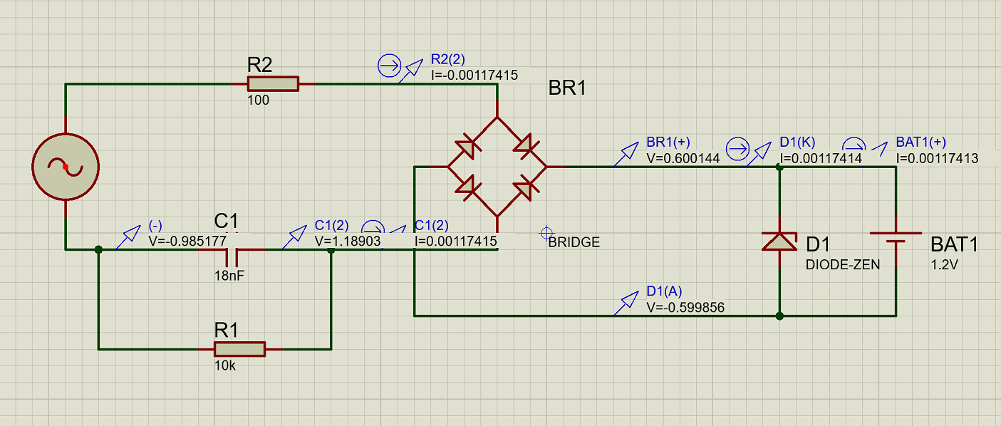

Hola picuino he simulado el circuito y parece que todo correcto pero tengo algunas dudas.
(144.69 kB, 1405x598 - visto 783 veces)
la intensidad en la batería y la tensión son correctas 1,17 mA y 1,2V en los bornes.
Pero la tensión en el condensador C1 es de poco mas de 2V, ¿no se suponía que debía de ser 650 voltios? por cierto sigo sin comprender muy bien la funcion de R2.

Respecto a R2:
La resistencia en serie con C1 sirve para evitar picos de corriente grandes en la conexión del circuito. Durante el funcionamiento normal la caída de tensión es pequeña y la potencia disipada también.
Puedes poner un valor mayor (1k) sin problemas.
R1 debe ser mayor (mira el circuito de wikipedia y mi explicación):
Eso depende del momento en el que lo midas. Se supone que se carga y descarga continuamente desde +325V hasta -325V. Nunca he dicho que se cargue hasta 650V.
¿Qué tensión le has puesto al generador?

¿Pero debo entonces poner un condensador de 650 voltios?
La tension del generador es de 250 voltios.

Condensador C1: Que valga para más de 250V en alterna (más de 350V en continua)
La tensión del generador debería ser de 325V de pico = 650V pico a pico = 230V tensión eficaz en alterna.
