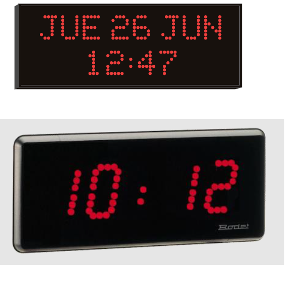

Hola gente, necesito una pantalla de LEDs alfanumérica para hacer un marcador donde saldrán anuncios, Quieren algo así de este estilo, que sea de puntitos y ha ser posible en varios colores:
(115.25 kB, 601x591 - visto 658 veces)
Si no lo encuentro pues deberé buscar alguna otra solución. ¿Vosotros conoceis este tipo de pantallas y donde conseguirlas?

Si es para hacer anuncios imagino que debes queres escribir cualquier cosa en las 2 lineas, en la ultima imagen que pusiste al ser numeros lo podes hacer con leds. Asi que el primero debe ser ser con una matriz de leds.
Comprar los paneles 32x16 RGB ( si es que queres varios colores o monocromo) ya realizados Y crear el sistema que le envie datos a ese panel..
Me refiero a este estilo:
https://learn.adafruit.com/32x16-32x32-rgb-led-matrix
https://cdn-learn.adafruit.com/downloads/pdf/32x16-32x32-rgb-led-matrix.pdf
Pero seguro hay algun chino que lo venda a precio mucho mas barato.
Como comunicarse con este panel hay informacion en el foro porque ya han preguntado lo mismo, sino planeta ( que es quien conozco que sabe ) y algunas otras personas te pueden ayudar en ese caso. O simplemente estudias como es que trabaja la libreria de Arduino que te proveen.

Gracias Killerjc, antes de nada voy a buscar alguno y a mostrarlo a los clientes a ver si es eso lo que quieren.
voy a buscarlo por matrices de led y hacer un listado.
Gracias de nuevo.
