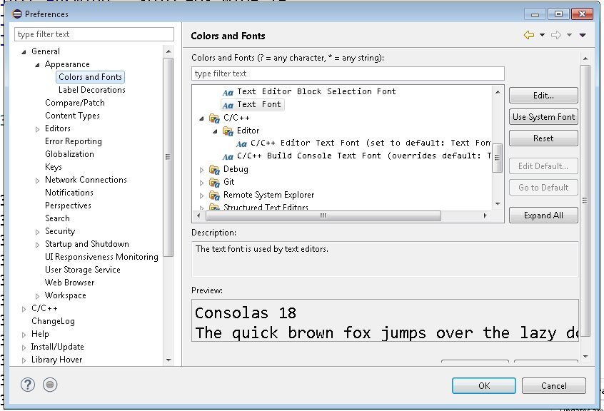

Importante, si trabajas con un monitor con resolución por encima de full HD, configurar los fonts de Eclipse o te puedes quedar ciego, de lo pequeño que sale todo.
Tengo un monitor de 32" con resolución 2K y me tuve que cambiar todos los fonts, para poder trabajar en condiciones (también lo hice con Arduino, porque era insoportable de lo enano que salía todo). Lo tienes en Windows > Preferences > General > Appearance > Colors and Fonts. El tamaño del font se puede definir para varios sitios en Eclipse, yo los toqué casi todos y me los puse a 18 y 20 (creo que por omisión están a 10 y 12).
Se echa en falta que puedas variar el tamaño de font en pantalla, usando la rueda del ratón, como en otros editores. Hace tiempo encontré un plugin para cambiar el font, pero era muy cutre, con dos flechitas en la barra de herramientas.
