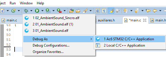

Ten en cuenta que el JLink no es de ST. EL programador/depurador de ST es el STLink. Por lo tanto lo que estas tratando de hacer es algo que no es "normal" en el IDE de ST, el SystemWorkbench. Si bien hay plugins para eclipse, tranquilamente puedes renegar mucho para hacerlos andar.
Si te sirve de algo, la fuente de informacion o consultas del systemworkbench es el foro que está en openstm32.com
Si lo que tuvieses es una STLink, no tienes mas que hacer click aquí:
(21.87 kB, 569x197 - visto 621 veces)
y automáticamente se te crea la configuracion del GDB y la comunicacion con la STLink. Es muy simple.
