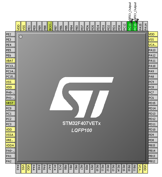

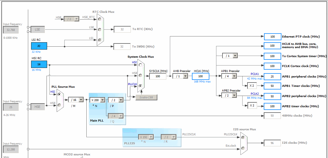

A ver como has configurado el puerto en CubeMX.

Solo he configurado el reloj (con oscilador interno para no tener problemas) y dos puertos de salida (dos led).
